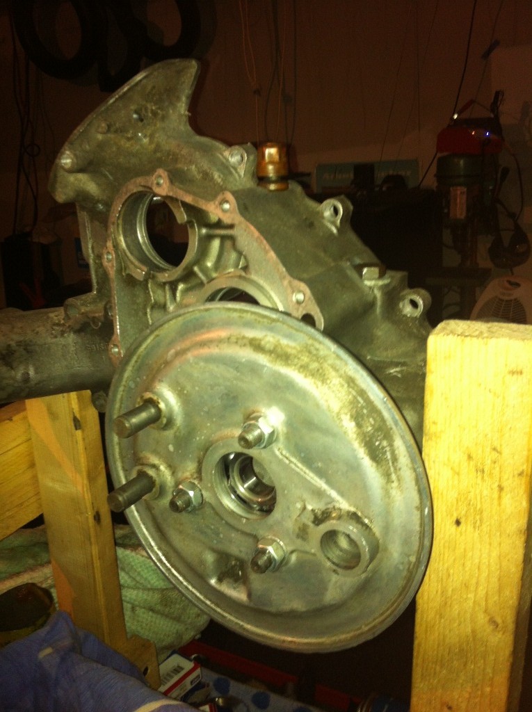

Letzte Woche sind meine Lager vom Heizer angekommen, also ging gestern mal weiter:
gehäuse in komplett leer

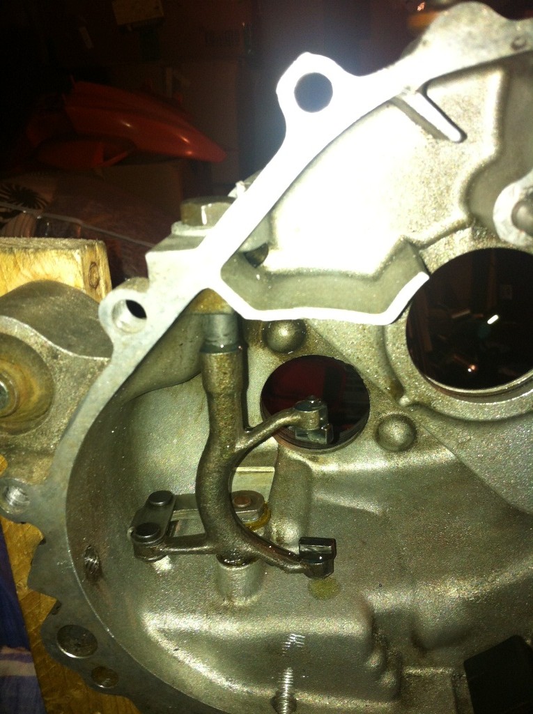

Schaltstange
post-12989-0-55900400-1361774074_thumb.j

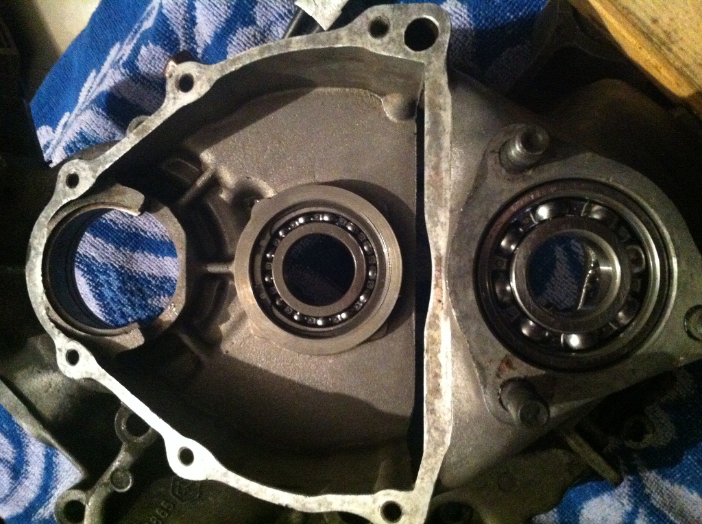

Hinterradlager
post-12989-0-24915600-1361774075_thumb.j
mit BRemsträger
post-12989-0-07136800-1361774076_thumb.j
Andere Seite
post-12989-0-88236500-1361774076_thumb.j
post-12989-0-75920600-1361774077_thumb.j
