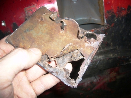

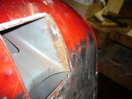

Das ganze kann dann so aussehen.
Die schwarzen Flecken auf dem ersten Bild waren mal Rost und wurden mit Pellox behandelt. Zwichen dem obersten und dem zweiten Blech kamen Rostklumpen in ca. 10x 2 mm zum vorschein.
post-3786-0-18298700-1331234260_thumb.jppost-3786-0-19063800-1331234261_thumb.jppost-3786-0-10360800-1331234263_thumb.jp
ohne Pellox an einem anderen Rahmen.

Hast du das obere Blech im Bereich der Traversenschraube entfernt und anschließend mit Pellox behandelt?
Ja. Nach momentanen Kenntnisstand würd ich das mit Pellox sein lassen, dafür war das zuviel Rost und hat ewig gedauert. In so einem fall wäre, wenn der Rahmen nicht sandgestrahlt werden soll, ein Nadelentroster meine erste Wahl.
Entrosten, Blech anfertigen, einschweißen fertig.
