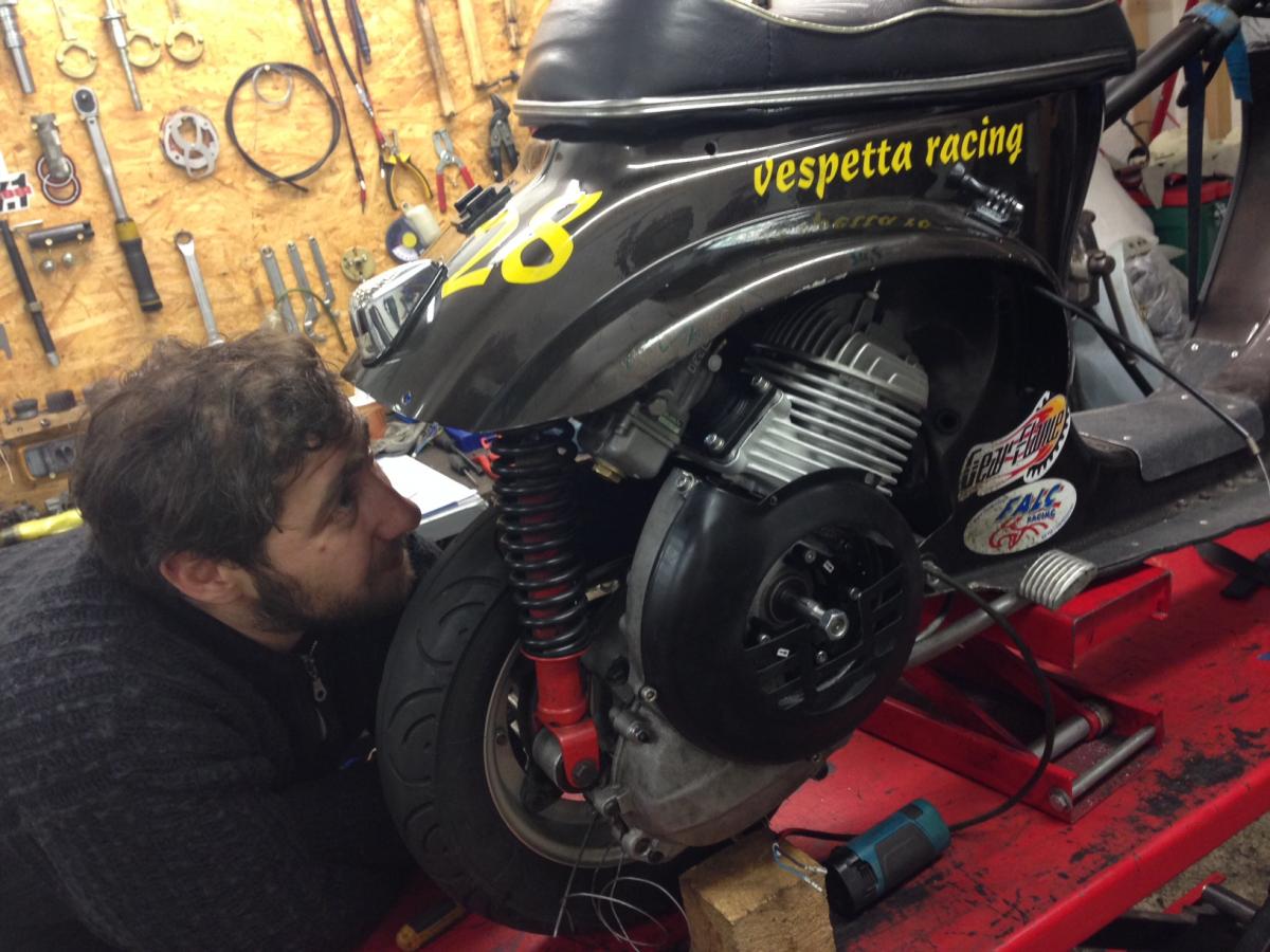

Wer fährt den Original v50 Stoßdämofer vorne?
Würde gerne den aus Optischen gründen behalten jedoch ist die Feder im gekürzten zustand (ohne Federvorspannung) sehr weich und ich müsste das Gewinde tiefer schneiden!
Welche Feder passt da rein und auf was muss man achten beim kürzen?
Danke für eure Hilfe..
Salvo du hast ha irgend einen nachbau Dãmpfer oder nicht? Yss oder sowas
Was hast du genau verändert, original sind die ja niemals so tief..
