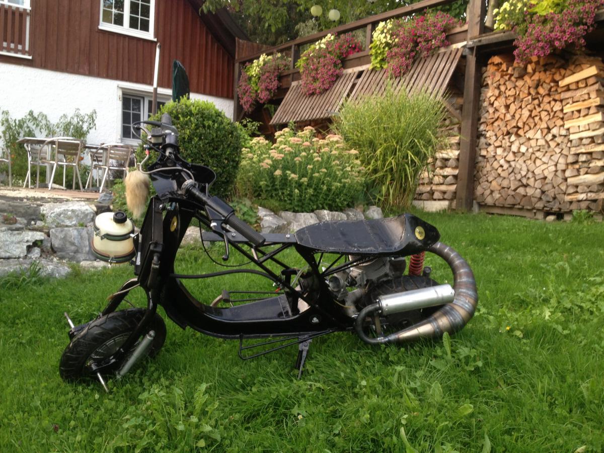

Morgen ist Abfahrt nach Südtirol. Ich werd zwar nicht fertig weil ich meinen Fuß angezunden hab und Krank war aber hab alles gegeben( dabei ist alles)!
Die 1/4Mile Karosse von 1995 tragt mich damit ich nicht ganz so abstinke.
Jungs ich freue mich schon auf euch, bis die Tage !!!
Wir sind glaub zwischen 25-30 Jungs und Mädels vom See, krasser Scheiß :D

Krasses Sportgerät!
Watt denn, da kommen noch je drei Hantelsvheiben hin! ;D
Hätt ich schiß mit der Kiste zu fahren .... wobei Seitenwind ist damit wohl kein Problem :thumbsup:
Herrlich das ist eine der geilsten QM Kisten :-D
Christoph warum hast du die Reuse nicht schon früher ausgegraben genial das Moped
