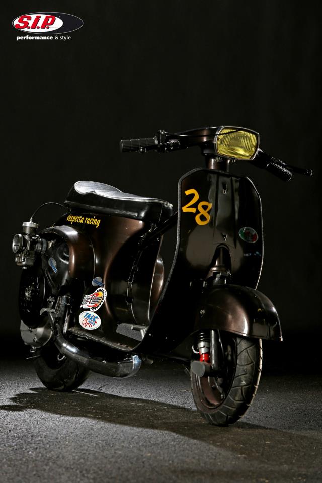

Nun trau ich mich auch die ersten Fotos meine DBM Karre hochzuladen... ist noch ein Berg Arbeit vor mir und vor allem der Rahmen war ne Sau Arbeit, die Motorfertigstellung dauert sicherlich auch noch etwas länger.
Bis Stockach wird eng werden...

  Am 17.4.2013 um 18:49 schrieb sk8er-boi:
Hey,
ich glaube nach neuen Reglement sind Sitzbankverlängerungen verboten.
musst du mal nachlesen.
lg daniel
Nur in Klasse 1a und 1b.
Wir wär´s mit ner Kaskade? Ist zwar extra Gewicht, aber dafür vorne...  ;-)
Sonst geil! :inlove:
  • Like 1
Glaubt ihr ein knapp 1 liter Tank ist ausreichend für die alle DBM starts?
Wie viele sind da üblicherweise? Kann mich da nicht mehr gut dara erinnern :-D
