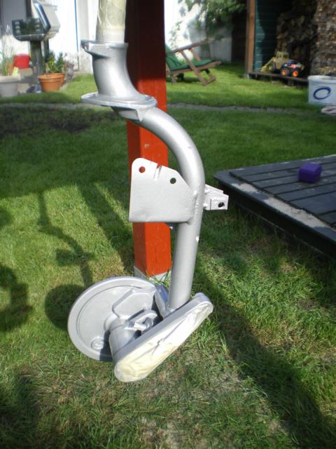

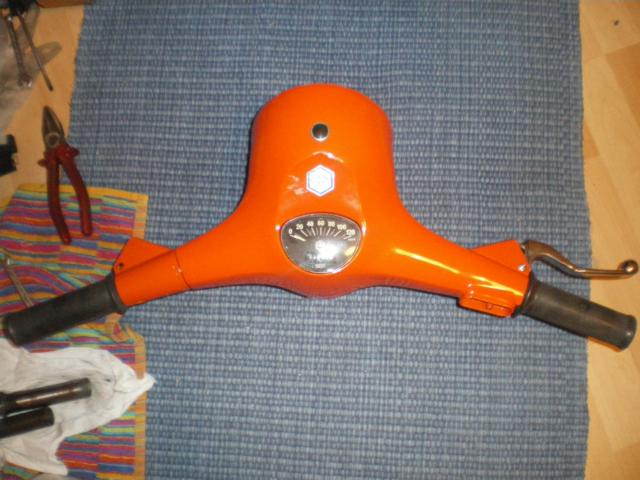

Weiter ging es zum Lackierer nach ewigen suche nach der „richtigen“ Farbe. Hat zum Glück nur 5 Monate gedauert und der Tank war nicht auffindbar, den ich hab innen und aussen strahlen lassen hab, so dass ich „kurzer Hand“ noch einen besorgen durfte.
man achte auf die Lenksäule die ich mühevoll auseinanderbaute und mit Hammerschlag silber verfeinerte und dort zur Farbprobe (für die noch silber zu lackierenden Teile) abgab. Die wurde, dann natürlich in silber übergajaucht- auch die Feder.
post-38097-0-21607500-1330800514_thumb.jpost-38097-0-12669500-1330800506_thumb.jpost-38097-0-83585500-1330800498_thumb.jpost-38097-0-96261000-1330800646_thumb.jpost-38097-0-50287600-1330800660_thumb.jpost-38097-0-10405500-1330800671_thumb.j
Bearbeitet von Dr. Arzt

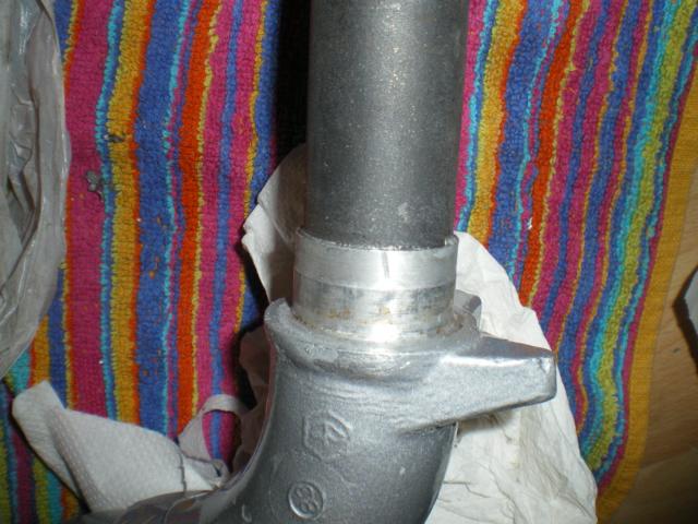

Im Dezember 2011 endlich daheim: mit übergejauchter Lenksäule (obere Lageraufnahne, odere Stoßdämpferschraube, alle Schmiernippel und die Feder) und noch ohne Tank.... aber sehr schön anzusehen- und durchaus brilliant lackiert.

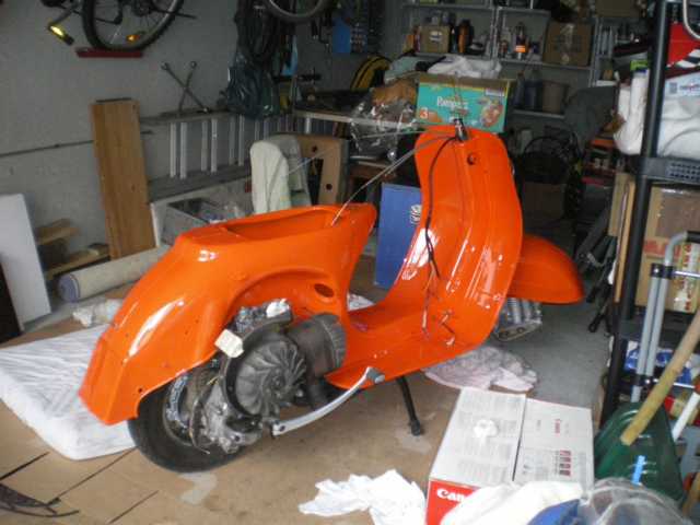

Wieder ein kleines Stück weiter- sieht doch schon fast wie ein Roller aus?!
Der Kabelbaum (ist zu lang) der am Chassis oben am Lenkkopf rauskommt hat den Knotenpunkt jetzt am unteren Lenkkopf (finde ich ungünstig).
Weiter rausziehen , dann habe ich noch mehr im Lenkkopf zu verstecken-
oder ewas rein? Hinten ist noch Luft!
Spiele mit dem Gedanken ihn am rechten Lenkrohr den Strang zu kürzen?

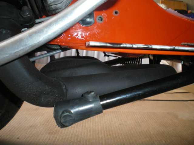

Vorderrad montiert um bessere Beweglichkeit zu haben- neues Problem! Ständer zu lang- hatte echt gehoft, durch anbringen des Originalständers behebte sich das. Habe ich wohl den falschen Auspuff drauf?

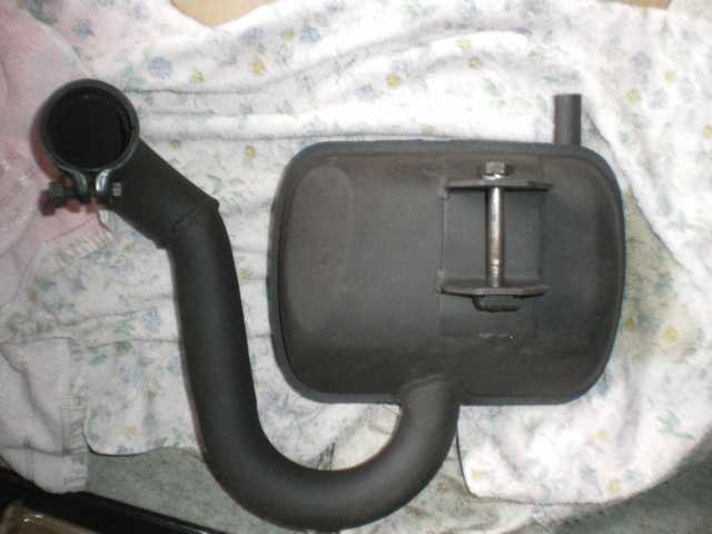

Der Auspuff sieht aber schon ziemlich nach original Rally aus. Meiner hat auch die Schweißnaht am Krümmer. Bei der PX ist dies nicht mehr so.
Ja, sehe ich genau so. Aber ich sehe auch, dass er nicht passt! Scheiße!

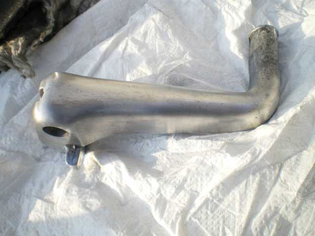

Wie bekomme ich meine Aluteile schön. Ja durch Neuteile ersetzen!
Mit Stahlwolle??
Hat jemand einen Polierkontakt?
post-38097-0-84153500-1334260700_thumb.j
Je nach Zustand die Teile eventuell vorher nass schleifen und dann mit Politur wie z..B.
- Alu-Magic
- Rot Weiss Aluminium Spiegelglanzpolitur
oder anderen Alu Hochglanzpolituren entweder mit der Hand (sehr mühsam) oder mit Dremel oder Bormaschinen Polieraufsatz polieren.
Geht recht simple
Happich- simpel vielleicht, aber langwierig?! Meine Maschine kommt nicht auf touren und mit der Hand geht es gut aber laaaangsaaaam. Vielleicht geht mir dabei aber auch nur im Kopf was ich gerade am Roller bearbeiten könnte.

Noch ein Altfoto vom Auspuff- Anregungen??
post-38097-0-44589700-1334437022_thumb.j

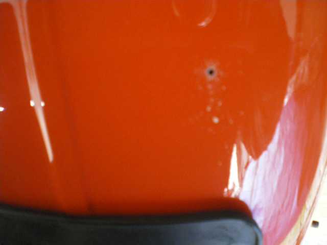

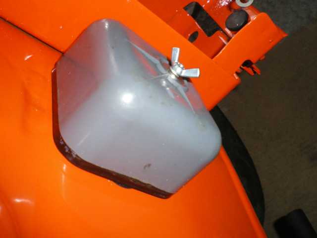

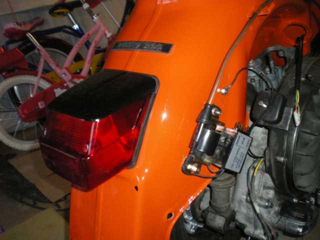

Rücklichtdeckel schwatt lackiert. Rücklicht auf Gummiunterlage angepasst. Zugespachteltes (rechtes) Rally- 200 Schild- Befestigungsloch wieder freigelegt. Femsa angebracht.
post-38097-0-16381900-1334865341_thumb.jpost-38097-0-74227000-1334865384_thumb.j
Heute Blinkerkabel gezogen und angeschlossen, Zündgrundplatte mit Chassiselektrik verbunden- etwas am Ständer gewuselt.

Erst schleifen runter bis auf 1000 'er. Dann mit Sisal und danach feiner Polierscheibe glänzend polieren. Viel Arbeit...
Kommt immer drauf an was mer vorhat?! Ich für meinen Teil brauche keinen Hochglanzalu, weil ich die Mopete (mit Bedacht) auch wieder faaahn möchte.. und da ist das so (bei meinen bisherigen Erfahrungen) kommen da wieder Macken rein. Also schön soll es schon werden, aber für meinen Teil nicht übertrieben. Dann wären die Rumänienchromnachbauanbauteile was für mich.
Bleibt noch genügend Arbeit übrig. Siehe unten.
Hallo Mirko,
wie hat Dein Freund die Aluteile denn poliert ?
Genau die gleichen und die Kotflügelfinne hab ich auch gerade hier liegen. Teile sehen ja toll aus.
Wär ich damit doch schon soweit... :wacko:
Gruß, Marcus
besten Dank an meinen Froind für das bereits Geleitete!!!! Aufgrund von seinem Zeitmangel folgte eine Erläuterung und die Abgabe der säumigen Teile.
Weil die >40 Jahr alten Teile (bei mir) deutlich mitgenommen aussehen mit Schleifpapier drüber (ich nahm 200er nass).
Polierzeugs ist was bodenständig günstiges von Lois. Selber habe ich ähnliches aus dem Baumakt. Lois: 3 verschiedene Polierscheiben für auf die Boghmaschine zum einspannen. Ich fixierte die in einem Schraubstock. (Baumakt hatte nur 2 Scheiben). Das sind noch Schleifpasten (Seifen) dabei.
... und dann Stück für Stück mit händischem Geschick (in meinem Fall die Fußleiste) mm für mm mit sanftem Druck weiteschieben und drehen. Wird warm!
Arbeitsschutz beachten: Ist eine Sauerrei!
Brille hatte ich vergessen, ist aber ratsam! Handschuhe benutzen- überall Alustaub!!! Ich arbeitete mit Mundschutz, sonst gibt es am Folgemorgen schwarz / silbrigen Auswurf.
Schlußendlich den scharzen Film mit AUTOSOL- Feinpolitur abmachen (und gleichzeitig versiegeln).
So mal Titten auf den Tisch! Für eine Alufußleiste benötigte ich etwas mehr als 1 Stunde (ich weiß, die meisten anderen sind schneller!) und die ist "nur" so wie ich sie wollte: schön, etwas doller anzusehen als vorher, aber noch mit Macken, die so tief waren und ich keine Lust/ Muße hatte erst 200 bis runter auf 100er Schleifpapier zu gehen und dann an der Maschine feinzupolieren.

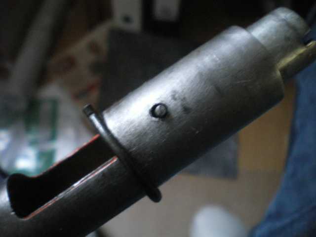

Habe mal die Schaltzüge fest gemacht. Im Leerlauf konnte das Schaltroht etwa 1 cm auf und ab bewegt werden, ohne dass die Schaltrolle sich bewegte.
... und weil es ja ordenltlich werden soll... den ganzen Kram wieder auseinandergebaut....
Bei Instandsetzung baute ich ein Reserveschaltrohr ein- welches intakt war. Das originale hatte einer der Vorbesitzer (porfessionell) wieder schnell am Laufen gemacht.
Bild habe ich gefunden, aber nicht mehr dran gedacht!! Selber Schuld.

Heute habe ich von meinem Fahrgemeinschaftskameraden das Schaltrohr wieder bekommen- also werde ich morgen einen "schönen?" Garagensonntag haben?!

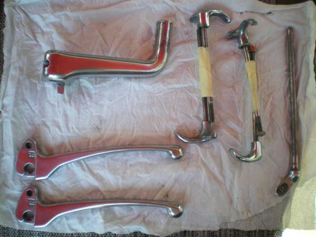

Weil ich gerade ach soo viel Freizeit habe (kein Scherz), habe ich mich mal an´s selber polieren gegeben.
Hammer, was da rauskommt, wenn man sich nur ordentlich Zeit lässt.
Hab aber auch sehr fein abgestuft.
Schmirgel 240/320/400/600/800/1000, danach Metal polish von Autosol.
post-24344-0-91219000-1341237124_thumb.j
Bin beruflich unterwegs.
Zeitlich ca. 1,5 Std. pro Seite. Morgen sind die Bremshebel dran.
Hatte meine Teile ja auch schon untergebracht zum polieren lassen, dann kam 3 Wochen China dazwischen.
Hab aber auch schon in der Türkei am Pool poliert. :wacko: .
Seitdem streichelt mir meine Frau immer das Köpfchen, wenn ich Vespa sage. :wacko:
also dann nicht, man kanns ja mal probieren.
zu den hebeln. solltest du einen dremel oder was ähliches haben, kannst du es ja mal mit dem probieren.
bei mir hats super funktioniert. schleiffilz + -paste und gut ist.
nachher polierpaste

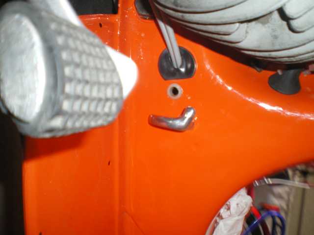

habe so wieder einen scheinwerferzierring, hebel und lichtschalterabdeckung aufpoliert.

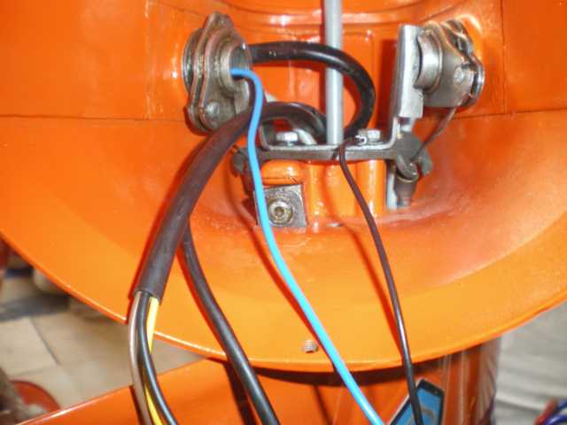

nach Ausbau, was ja bekanntermaßen schnell geht- (Schaltrohrsplintdurchführung wurde geschweißt und wieder gebohrt wegen zu großer Toleranz:
post-38097-0-41496100-1341608238_thumb.j
erfolgte der gynäkologische Teil. Viel Enge und wenig Sicht!
2 Stunden später.
post-38097-0-66309700-1341608257_thumb.jpost-38097-0-40466200-1341608391_thumb.j
weitere 45 Minuten.
post-38097-0-13826400-1341608273_thumb.j
Am Folgetag die Blinkerelektrik durch Nadelöhr gezogen (immer mit Führungsdraht!)(das mittlere BLAUE Kabel ist gekennzeichnet und heißt BRAUN!)
post-38097-0-91184300-1341608288_thumb.j

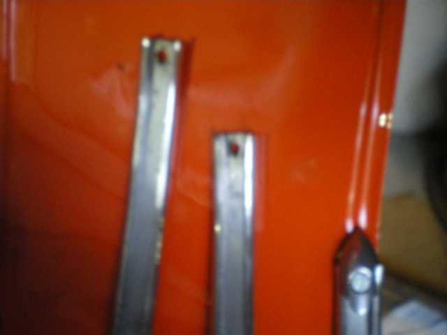

Tank zusammen bauen (Benzinhahnhebel) auf Dichtigkeit prüfen, Benzinhahnfunktionstest und Benzinleitung legen ohne zu knicken (klappte natürlich nicht beim ersten Mal- also noch einmal raus und Benzinschlauch kürzen).
Polierte Fußleisten anbringen. Bei der innersten Strebe rechts die vordere Endspitzenbefestigungsbohrung war (nicht mehr da) verspachtelt und überlackiert. Mit einem Nagel beherzt in den frischen Lack gestoßen (von innen nach außen). der Spachtel (außen) ist natürlich großzügig ausgebrochen- nachlackiert.
post-38097-0-83296300-1341775145_thumb.jpost-38097-0-46520600-1341775160_thumb.jpost-38097-0-02534000-1341775180_thumb.j
