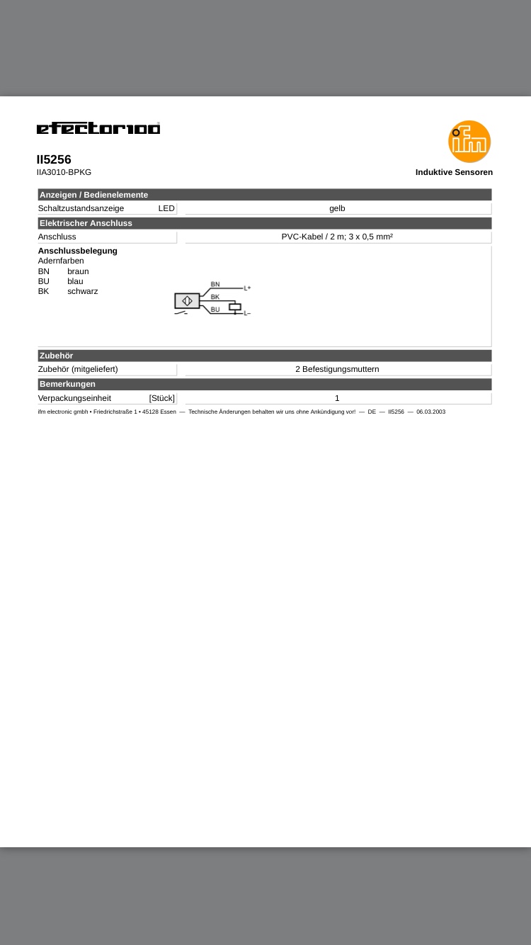

Hey Jungs, bei mir geht es auch Richtung Ende.
Wollte mal fragen ob mir jemand sagen kann, ob dieser Sensor der Richtige ist.
Habe Ich heute geschenkt bekommen !
Denke nicht
Was willst du mit einer 250Hz Taktfrequenz, kommt aber auch auf den Trigger und den Rollendurchmesser an
Wenn du die Minimalkart Schaltung 1 zu 1 verwenden willst nehme den Sensor der im Link meiner Signatur verlinkt ist.
