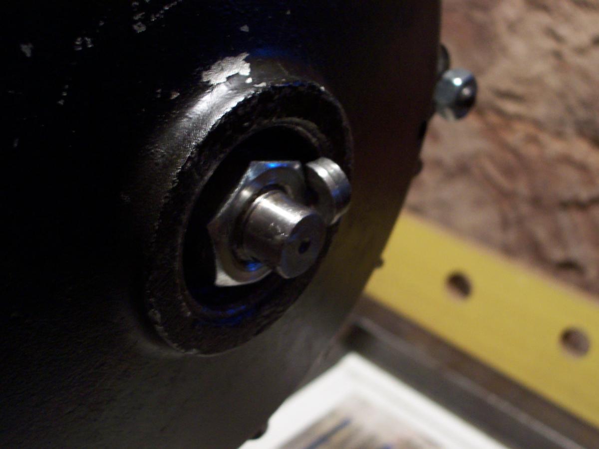

Hi,
habe zur besseren Veranschaulichung mal 2 Bilder gemacht, auf denen gut zu erkennen sein sollte, dass die Antriebswelle ein wenig zu weit aus der Trommel heraussteht:
- Ist die vielleicht zu lang? Könnte sein, dass es sich dabei um einen Nachbau handelt.
- Möchte sie eigtl. nicht kürzen, aber wäre das eine Möglichkeit, falls ich keine passende Staubschutzappe finde?
- Oder liegt es an der Trommel? Also brauche ich doch eine Lusso-Trommel...

wurmfortsatz :wacko:
ebenfalls noch nie gesehen - würde für mich auch nicht mehr unter fertigungstolleranz fallen. wenns sonst passt : absägen

Hi Leute,
die "Fettkappe passt" jetzt! :wacko:
Nachdem ich lang überlegt hab', wie ich die Welle abflexen soll, hab ich mal die Eisensäge angesetzt, und siehe da: nach 10 min war das Teil gekürzt! Hab ich mir schwerer vorgestellt, aber war kein Problem! Sieht jetzt so aus, wie wenn nix gewesen wär...
