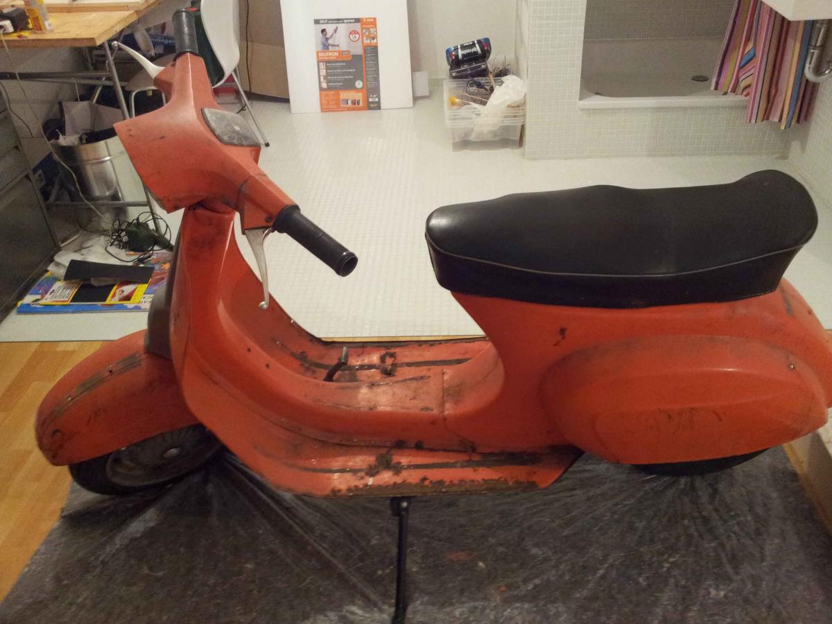

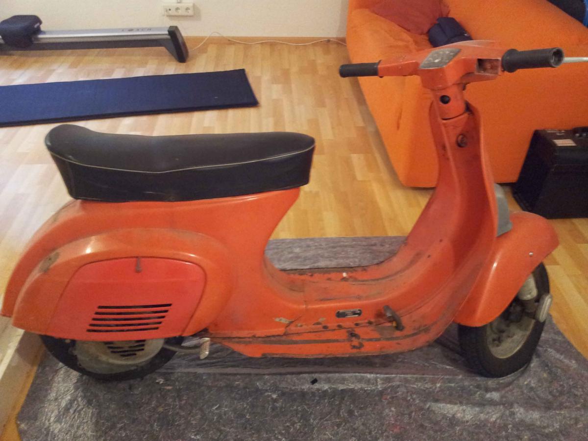

Hallo zusammen,
Ich bin jetzt 15 Jahre alt und habe von meinen Eltern eine Vespa V50 Baujahr 1974 gekauft die aber noch restauriert werden muss. Da ich im Oktober 16 werde wollte ich mit meinem Vater nun mal anfangen sie zu restaurieren. Da mein Vater Architekt ist und vom Bau her sehr viele Handwerker kennt darunter auch einen Kunstschweißer und einen Lackierer die an der Vespa des kostenlos machen würden haben wir in diese Richtung keine Probleme. Ich selber bin auch ein Schrauber aber bisher halt nur an Fahrrädern und Modellbau usw.:) Nun wollte Ich fragen mit was man anfängt wenn man sie rastauriert? Der Motor dreht allerdings ist der Kolben ausgebaut. Die Elektronik und Bowdenzüge usw funktionieren auch noch nicht?
Hoffe ihr könnt mir helfen
LG Jan
Sind noch paar Bilder dabei
post-43567-0-51180400-1331139573_thumb.jpost-43567-0-61776300-1331139562_thumb.jpost-43567-0-10099600-1331139568_thumb.jpost-43567-0-07656900-1331139557_thumb.j

schau doch mal ins O-lack topic "ist garde recht gefragt " und auch nicht uncool . karren in deinem lackzustand sind gefragt und teuer .
gruss
ach und noch was, wenn du keine farbe weist ,mach sie rot "wie die liebe" sagt mein lacker immer :wacko:
Bearbeitet von scott
wenn das wirklich O-lack ist wäre zu überlegen den zu erhalten, wie schon oben angesprochen,
in dem fall nur ausbessern was sein muss und evtl. beilackieren - der aufwand lohnt aber nur wenn es echt der erstlack ist.

Seitenklappe ist anderes Orange..oder es täuscht auf dem Bild.Zierleiste ist auch überpunscht.Daher denke ich nicht das es O-Lack ist...
Der Seitendeckel könnte auch von einem anderen Roller sein. Einen Alukantenschutz kann ich nicht erkennen und die Lüfterradabdeckung wurde wohl nicht mit überjaucht, von dem her könnte es alter ranziger Lack sein. :wacko:
Also wenn du die Kiste von dem Bild oben meinst. Warum willst die lackieren? Falls das wirklich o-lack ist, fände ich das unnötig. Falls kein originaler Lack, gib ihm :wacko: .
Viel Spaß beim schrauben.
Natürlich ist das im Endeffekt deine Entscheidung, aber ich würde mir das mit dem O-lack mal durch den kopf gehn zu lassen, vorallem bei dem schönen Zustand. Fang doch mal an den Rahmen zu reinigen und zu polieren und du wirst sehn, dass so ein O-Lack noch einiges hermacht. Bei Vespas ist es sowiso um einges cooler, wenn man das Alter ein bisschen ansieht, was aber immernoch gepflegt aussehn (also auch ruhig glänzendes chrom, neue stoßdämpder etc), kann. Gibt nichts besseres! :wacko: .Ausserdem ist es viel billiger als eine komplette neue Lackierung, womit der Wert der vespa im endeffekt auch fällt.
da hat der benebene recht!
falls es ori lack ist und du ihn wegmachst, würdest dus wahrscheinlich in ein paar jahren bereuen.
