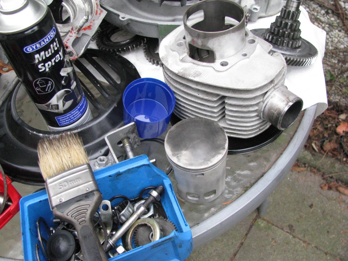

Hab da mal eine Frage zum 210er Malossi.ich hab einen neuen Zylinder mit einem B Kolben dabeiIist das normal,ich dachte da ist immer ein Kolben mit der 0 dabei
ausgeliefert werden Malossis wie folgt
0 Zylinder = 0 Kolben
A Zylinder = A Kolben
B Zylinder = B Kolben
usw.
Du hast dann wahrscheinlich einen B Zylinder, ein neuer Zylinder muss nicht zwingend 0 oder A haben.
:wacko:
Ok,und darf ich einen 0Kolben mit einem B Zylinder fahren,da würd ich mir das Kolben bearbeiten sparen
soll schon Leute gegeben haben, die das so bzw. ähnliche Kombinationen gefahren sind. Ich würd' da jedenfalls empfehlen das Laufspiel zu messen.
Wenn ich mich nicht täusche sollte dass zwischen 4 und 8/100 liegen.
Tendenziell gehen die Meinung aber ehr dazu, gleiche Buchstaben zu verwenden, bzw. den Kolben 1 bis 2 "Nummern" größer als den Zylinder zu nehmen.
Kolbengrößen wurden hier schon öfter gepostet, z.B.
Alle Angeben wie immer ohne Gewähr... :wacko:
Danke, das hab ich gesucht
Aber das meinst du umgekehrt oder?
nein, meinte es genau so.
Also:
entweder A mit A, B mit B usw
oder A Zylinder mit B oder C Kolben, B Zylinder mit C oder D Kolben usw., z.B. bei Zylindern mit hoher Laufleistung, sollte man Abe möglichst auch das Laufspiel kontrollieren, nicht dass das zu eng wird.
Wie gesagt, es haben auch schon Leute mangels passender Kolben, kleinere Kolben verbaut, also z.B. A Kolben in C Zylinder. Sollten i.d.R. auch laufen, ob's toll ist weiß ich nicht.
Auf meinem 172er A Zylinder werde ich jetzt ein B Kolben fahren, Laufspiel muss ich aber noch messen, der Zylinder hat aber auch schon einiges runter.
