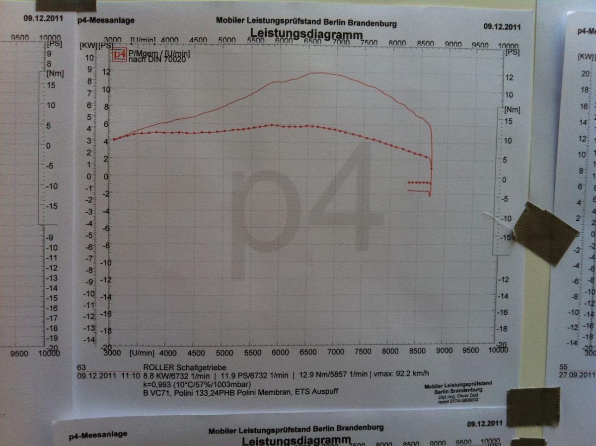

Frage, welche Drehzahlen sollten auf der Straße mit einer ETS Banane, 30iger Krümmer, 122/182, möglich sein? 6800 sind doch zu wenig?
Hab auch in den oberen Drehzahlen ungewöhnlich wenig Kraft, das sollte den 4ten doch locker ziehen?
Auch im 3ten läuft se nur 70.
Kann eine defekte Zündung der Grund sein?

So dreht ein 133er mit std Steuerzeiten und std Repro ETS Banane
