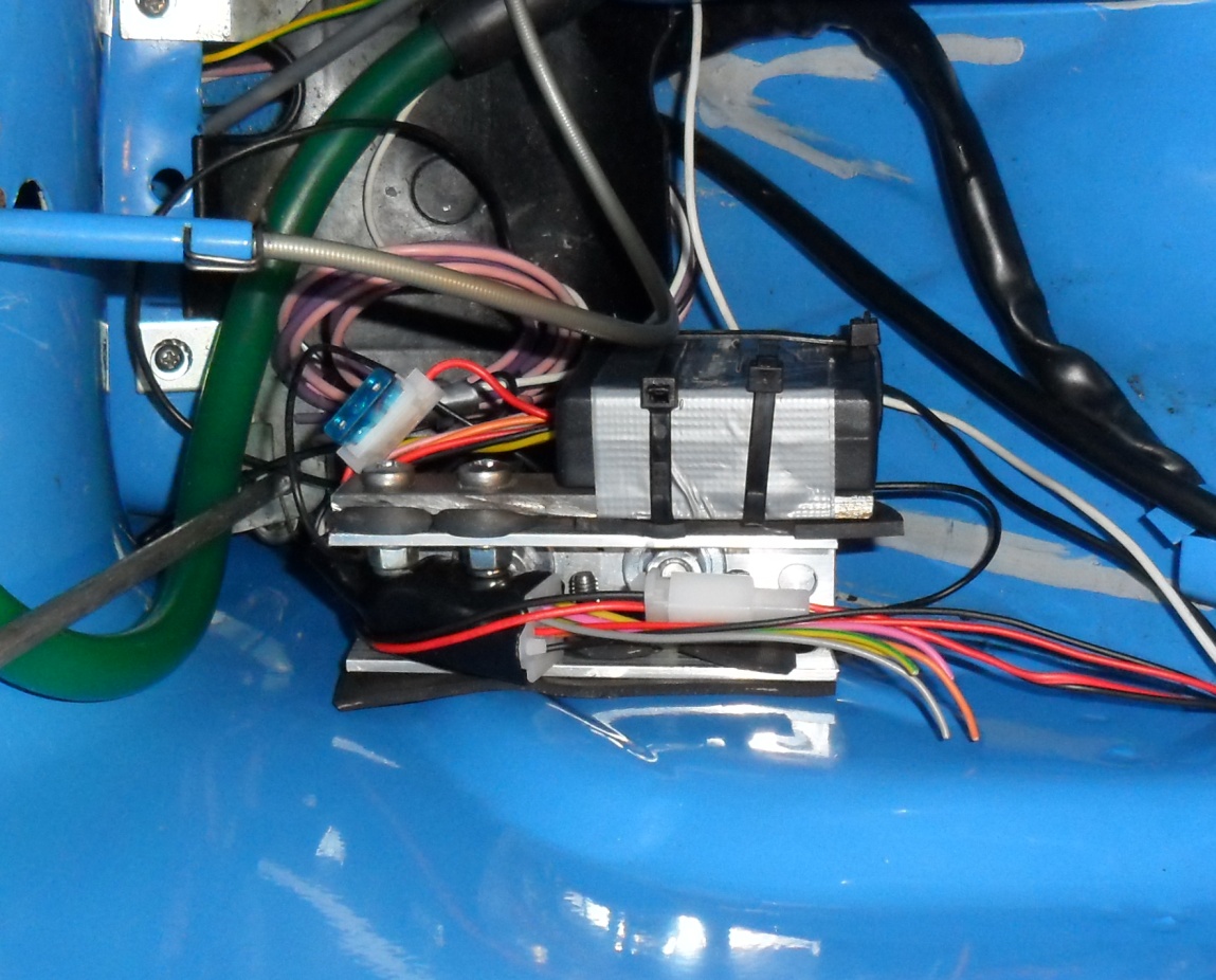

Ist verbaut. Trotz ein paar Gummis in der Halterkonstruktion immer noch recht empfindlich. Löst aber nicht beim Zuknallen einer Autotür aus, jedoch wenn man unmittelbar neben dem Mopped mit Schwung auf den Boden Springt.
Dass man das Teil nicht um ein Relais erweitern kann, hätte man mir hier auch vorher sagen können. Das Piepsteil ist sicherlich ein Piezoelement und bekommt gemessene 300 - < 600V von der Steuereinheit. Ein 12V Relais bewegt sich dabei keinen Mikrometer weit. :wacko:
