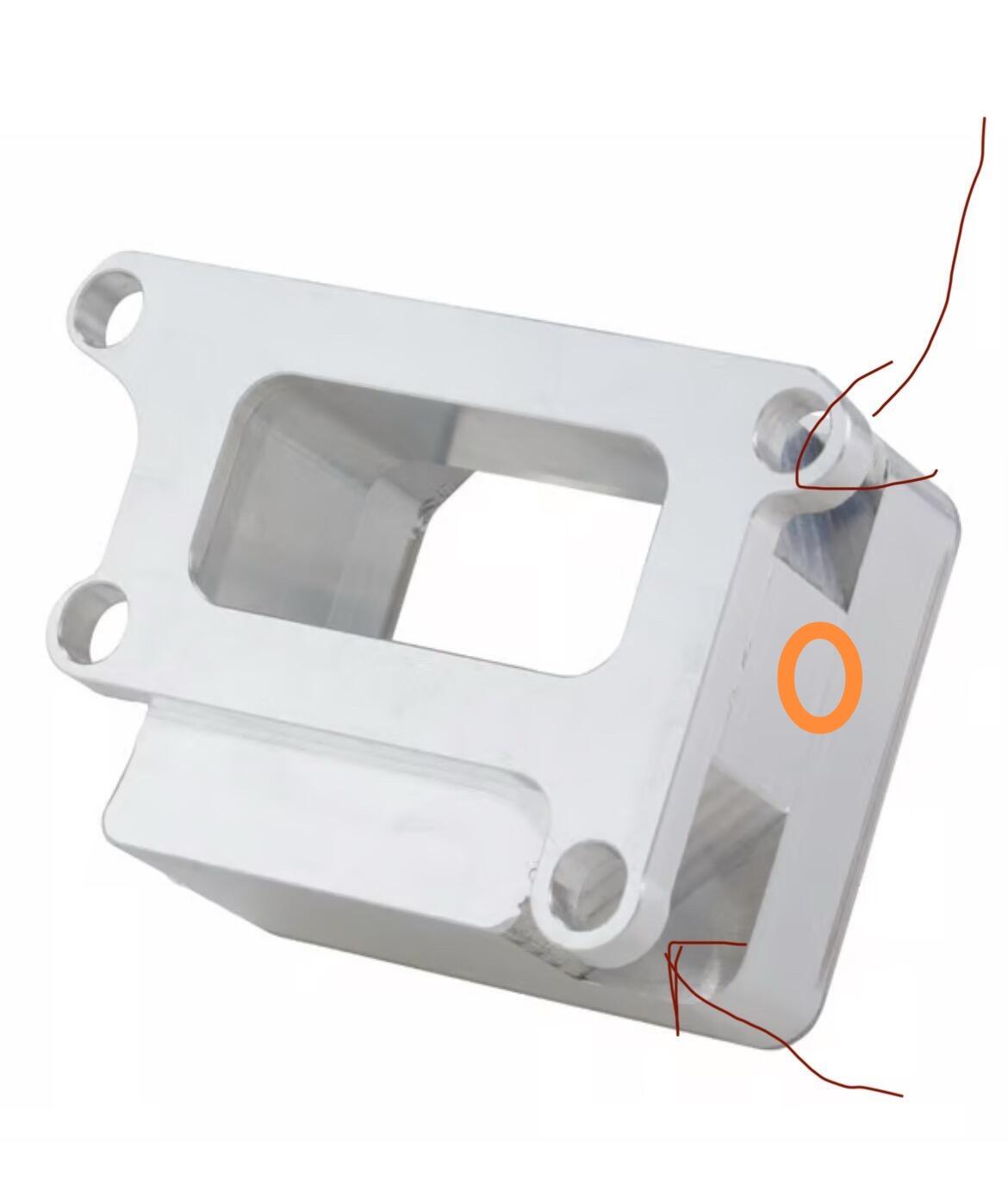

vor 5 Stunden schrieb Wavler:
Ist das normal, dass dort Luft rauskommt?
Das Thema hatte ich vor kurzem.....
Ja ist normal, ja klappt trotzdem. Nein, man zieht sich keine Nebenluft. Loch scheint klein genug zu sein um keinen Einfluss auf den Motorlauf zu haben. Manchmal sifft da auch ein bißchen Suppe raus....

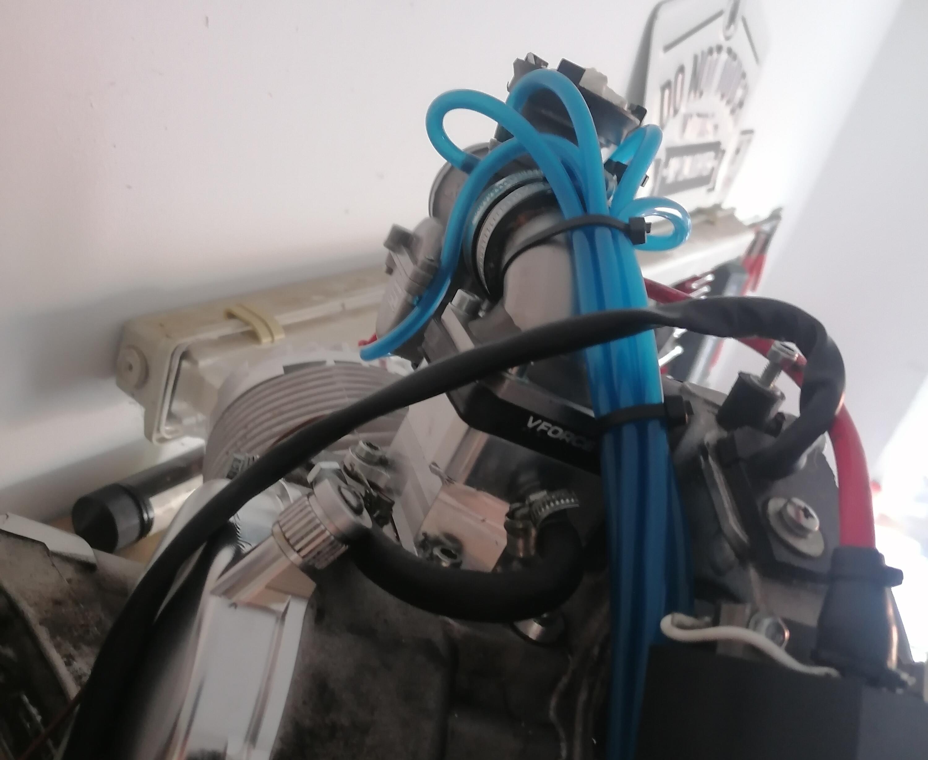

Würd mir die Mikuni Benzinpumpe gerne unter die Backe neben die Batterie setzen.
Gibt es da ein Problem bezüglich länge der Unterdruckleitung und kann die Pumpe auf Höhe des Benzinhahns sitzen oder muss sie zwingend tiefer sitzen?
Bearbeitet von Flowson
Wie schon mal geschrieben: je höher die Pumpe sitzt, desto mehr muss man vor dem starten des Motors vorpumpen. Ich trete den Kicker bei abgeschalteter Zündung drei/vier mal durch und stelle dann die Zündung auf on. Dann ist genug Sprit im System.
Zur Länge der Leitung kann ich nichts sagen.
