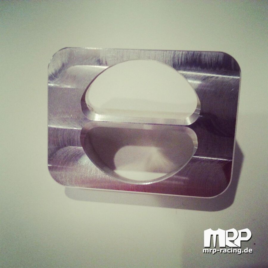

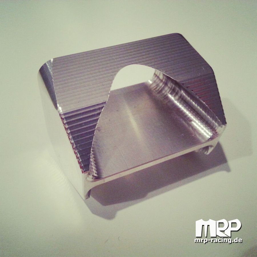

Servus,
ja bei den großen wird das sehr eng.
Sollte aber klappen. Stabilität gibt der Mittelsteg.
Werde die Teile vorraussichtlich nächste Woche auf die Fräse nehmen.

natürlich, aber ich weiß auch wie breit der einlaß einer rd membrane ist und da wird es ziemlich knapp von der wandstärke.
man achte auf bastis aussage " es sollte klappen"

Ich habe gestern einen Stuffer ordentlich nacharbeiten müssen, da er wie geschickt nicht in die SIP-Nachbau-Membran passte. Dank Aluminium aber kein Problem.
Die Sip-Membran ist innen von der Steigung her einiges steiler als der Stuffer, wie er von Basti kommt.
vor 13 Minuten schrieb Scotia81:
Das ist ganz "normal". Der Stuffer muß immer nachbearbeitet werden - auch bei orig. Yamaha RD-Membran. Das ist auch so in der Produktbeschreibung angegeben. :whistling:
