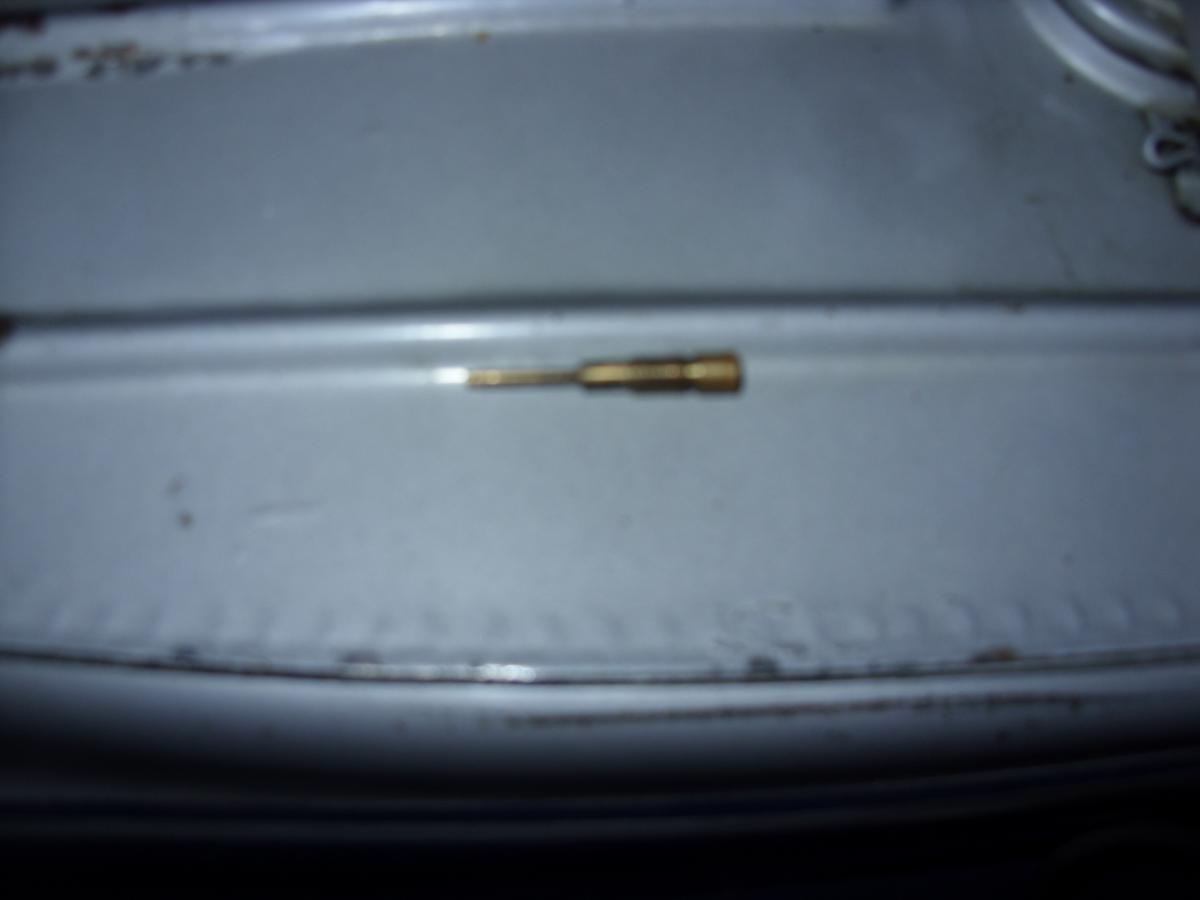

Die Nebendüse wollte ich nun auf 45 wie original beim Gaser eigentlich drinn ersetzen. Beim Ausbau habe ich dann gesehen das die 42er ND nen Rohr noch unten drann hat(siehe Photo). Benötigt man dieses Rohr oder geht es auch ohne?
Wie bekomme ich diese Rohr ab? Möchte es nicht zerstören!

Es gibt die Nebendüsen mit und ohne den Rüssel. Es ist aber egal, welche du nimmst. Nur abmachen würde ich den nicht, so rein gefühlsmäßig jetzt.
Die PV sollte, wie die ET3 auch, original eine 42er ND haben. Das sollte auch vollkommen ausreichen. Würde da eher mit der HD etwas rauf gehen aufgrund des sportlicheren Auspuffs.
