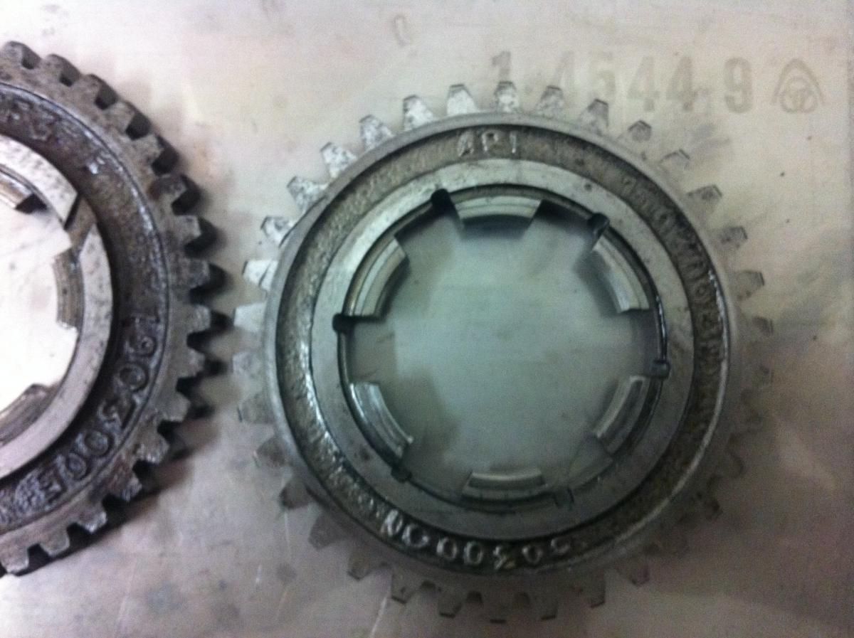

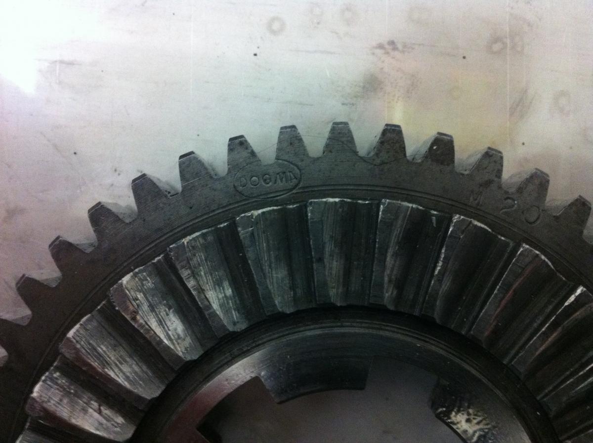

Hallo zusammen,
kann mir einer von euch sagen, was das hier für ein Getriebe ist, bzw. ob man das auf einem stark getunten Roller mit gutem Gewissen fahren kann?
Müsste ein LI150 3.Serie spät sein, aber ist das indische Scheisse oder italienische Qualität?
Da steht sowas wie Dogma und API drauf...seht selbst...
Habe zudem das Problem, dass der Leerlauf nicht freiläuft mit diesem ersten Gang, da die Schaltklaue gegen die Zapfen schlägt...
Verzahnung:
11/50
14/41
17/37
20/34
post-1519-0-99390600-1333047228_thumb.jppost-1519-0-24606100-1333047292_thumb.jp
Danke für eure Hilfe schon mal vorweg...
übrigens ... so ganz schlecht muß das API-Getriebe nicht sein. Es ist wohl sogar in original italienischen Gesenken geschmiedet. Zumindest trägt das Gangrad links im Bild eine italienische Teilenummer (1903005 = 3.Gang Zahnrad der ital. LI150 laut Partbook). :wacko:
In einem nicht so arg leistungsgesteigerten Motor dürfte das durchaus seinen guten Dienst leisten.
