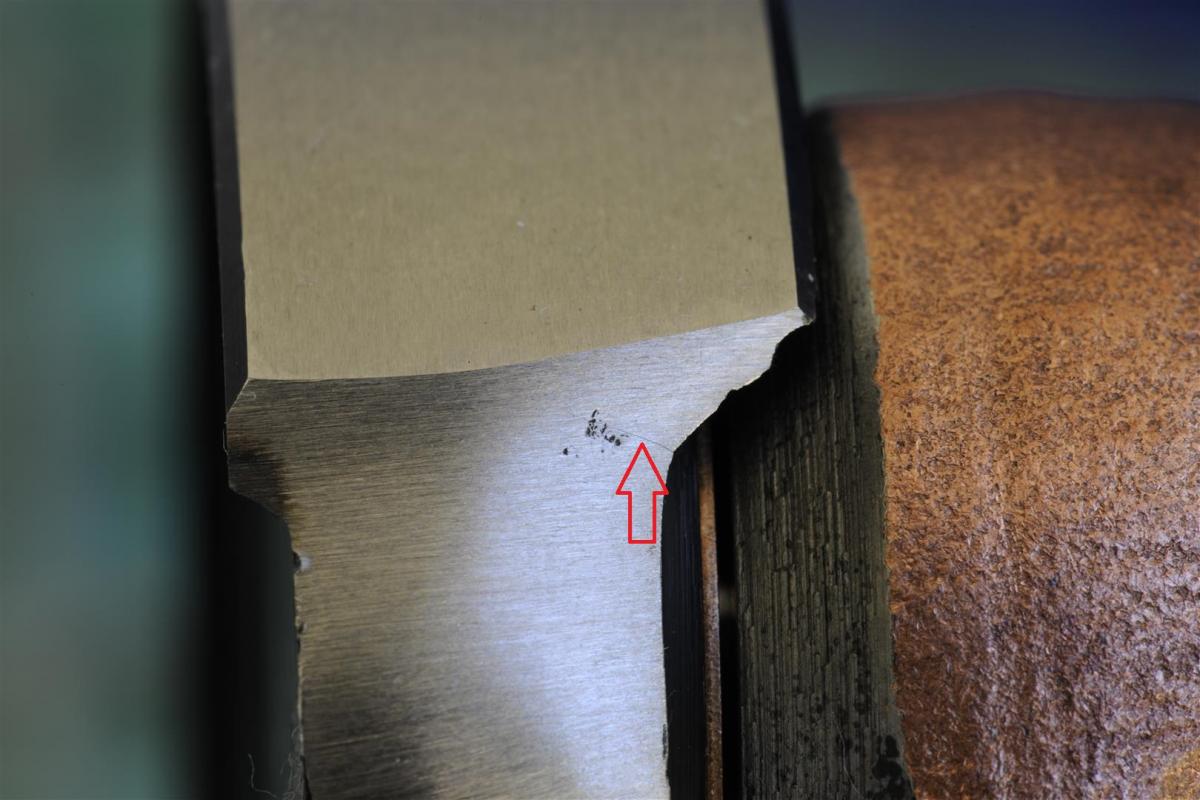

Die Überraschungen wollen scheinbar nicht abreißen, als ich kürzlich eine Welle gelippt habe, viel mir beim Polieren, kuluseitig an der Presspassung des Hubzapfens, ein feiner Haarriss auf. Anfangs befürchtete ich fast, dies sei mein Verschulden, wegen Materialschwächung und so. Jedoch kam mir das doch recht merkwürdig vor, hatte ich doch vorher noch nie so ein Problem gehabt, weshalb ich jetzt gleich mal ein paar unbearbeitete Wellen begutachtet habe. Mit staunen bestätigte sich mein Verdacht, dass diese Risse wohl schon ab Werk vorhanden sind, bzw. wegen der strukturierten und unpolierten Oberfläche fast nicht zu sehen sind. Beängstigend ist, dass ich nur ein paar Wellen ansehen musste, um eine mit Riss zu finden. Bleibt halt die Frage, bei wie vielen Wellen das der Fall ist, ich werde jedenfalls in Zukunft weiter danach Ausschau halten und ggf. darüber berichten.
Die Risse sind wirklich so fein, dass sie mit bloßem Auge und selbst bei polierter Fläche so gut wie nicht sichtbar sind, da muss man schon die Spiegelung der Fläche im richtigen Winkel betrachten, damit es einem auffällt. Wie dem auch sei, das wird reklamiert.
Bei den betroffenen Wellen handelt es sich übrigens um PX200 Langhub von Tameni, nur zur Info.
Also nicht wundern, falls mal jemandem im Fahrbetrieb die Presspassung platzt...... was könnt ich kotzen, erst der Scheiß mit den brechenden Pleuelstangen und jetzt dieser Mist.
Hier jetzt mal ein paar Bilder, um den Riss besser zu sehen, einfach auf's Foto klicken, dann wird's größer:
Dieses Bild zeigt die polierte Welle, bei welcher mir zum ersten Mal ein Riss aufgefallen ist (war letzte Woche):
Hier ein Bild von einer unbearbeiteten Welle mit Riss, bzw. ein Detailfoto der selben Welle (dieses Bild ist von heute):

………… So, neuer Tag, neues Glück, ihr werdet es nicht glauben, die Misere geht weiter, das mit den Rissen nimmt langsam ein Ausmaß an, bei welchem man nur den Kopf schütteln kann. Habe jetzt mal wieder akribisch ein paar Wellen von Tameni unter die Lupe genommen und bin fündig geworden. Die hier auf den Bildern ist, laut Verpackung, noch zu Zeiten von MEC EUR ausgeliefert worden, jedoch wurde diese noch nie gefahren, zum Glück. Scheinbar geht das mit den Rissen schon länger so, bin mal gespannt, wann es deshalb den ersten Motorschaden gibt. Stirnseitig des Kululagersitzes sind deutlich 6 Risse zu sehen (wohlbemerkt bei nur einer einzigen Welle!!!), ich dachte zuerst es seien Kratzer, jedoch wurde ich bei höherer Vergrößerung eines besseren belehrt. Vermutlich handelt es sich um Spannungsrisse, welche beim Schmieden, bzw. Abkühlen der Welle entstanden sind, da wundert es einem nicht mehr, wenn im Fahrbetrieb plötzlich Stümpfe abbrechen und fragt sich ernsthaft, wie tief die wohl ins Material gehen, bzw. wie viele noch unsichtbar im Stahl verborgen liegen. Wie man auf den Bildern schön sieht, laufen die Risse alle „sauber“ radial in Richtung Wellenmitte.
Übrigens möchte ich noch mal ausdrücklich darauf hinweisen, dass die Risse mit bloßem Auge nur sehr schwer zu erkennen sind, wenn da nicht der Blickwinkel, bzw. der Lichteinfall passt sind die so gut wie unsichtbar. Die Risse so zu fotografieren, dass sie so gut sichtbar werden wie auf den Bildern ist schon fast ein kleines Kunststück, also am besten ganz genau hinschauen, wenn ihr eure Welle(n) untersucht.
