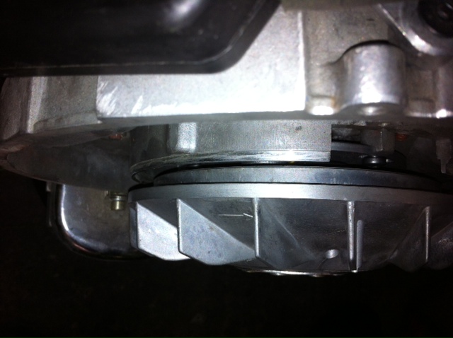

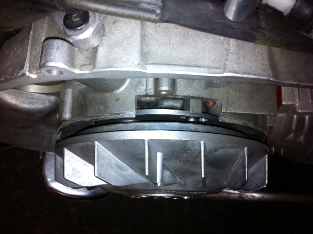

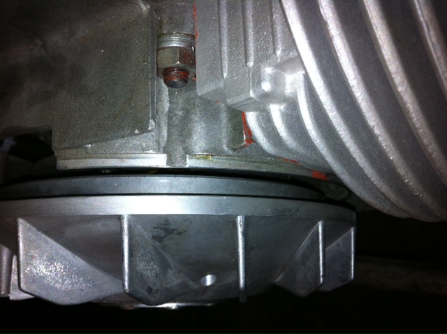

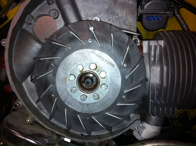

Ich habe beim Andi (worb) nen PK Lürad mit 2ter Nut für PX gekauft. Wolle das montieren und irgendwie sieht das sehr merkwürdig aus.
Ich habe euch unten Bilder davon beigefügt. Das Lüra sitzt eigentlich auf der Welle, wie es soll. Also Gewindeende der Kurbelwelle bündig
mit dem "Boden" des Polrades. Mutter würde also beim Anziehen bis auf Grund gehen. Aber ich habe über 10 mm Luft zu meinem Gehäuse
hin. Die ZGP liegt auch ein wenig zurück. Das ist doch nicht normal ???
Benötige ich Spacer für die ZGP? Das Gehäuse ist nen LML Membran...
Konus vom Lüra habe ich auch gemessen. Vorne (wo Mutter angezogen wird) ist es Ø 14 mm und hinten (zur Kurbelwelle hin) hat es Ø 20 mm.
Sind ca. Maße mit nem analogen Messchieber gemessen. Kann also um ein paar 0,1 mm abweichen.
Was habe ich falsch gemacht ?!?
Gruß Knatterton

doch
ev. dazu muss der roller laufen
nix - ist normal
Ist korrekt, dass es soviel Abstand hat, wenn es ein abgedrehtes PL170 ist!
Beim Abdrehen wird nämlich die "Staubschutzkante" am Lüfterrad abgedreht, weil man da am sichersten das meiste Material wegnehmen kann!
ich fahr das pk-lüra auf nem alu-polossi (nut = 5 uhr-nut, also von außen drauf geguckt und uhrzeit abgelesen, also eine nut auf 12, die andere auf 5 uhr, die isses :wacko:) und es läuft wunderbar.. der spalt oben ist ganz ormal, benutze keinen spacer.....
nachtrag.... die mutter zieht sich weiter an die kurbelwelle wie das originale, also mehr gewinde sichtbar, lass dich davon net stören, das ding sitzt und macht strom :wacko: zieh es wie vorgeschrieben an :wacko: dann passt das...
