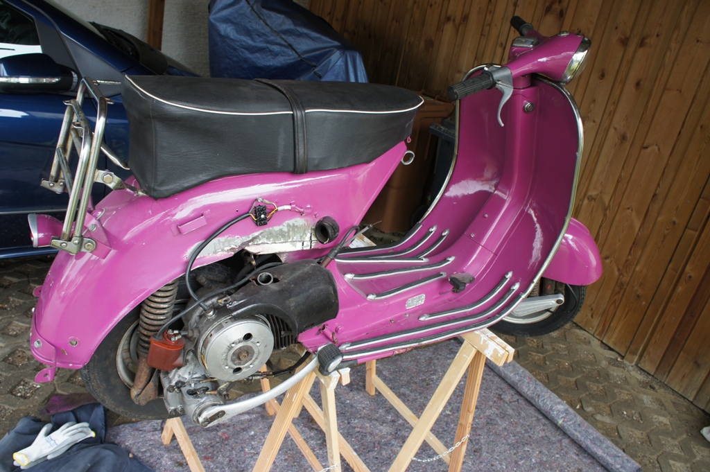

Letztes Jahr im Frühjahr durch Zufall in die Hände bekommen:
war jetzt über Ostern die Zeit reif, mal dieses Projekt zu starten. Die LS (Dank an Bluenote für diesen Ausdruck :thumbsup:) hat letztes Jahr m Herbst auch noch den großen Führerschein gemacht und will jetzt selber fahren.
Erst mal alles auseinander gebaut:

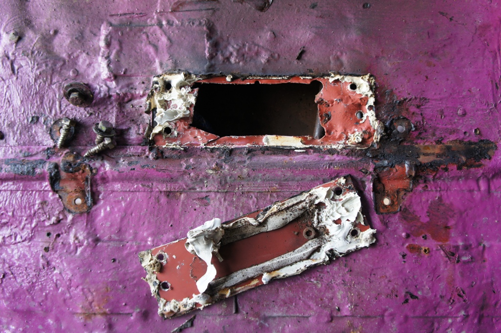

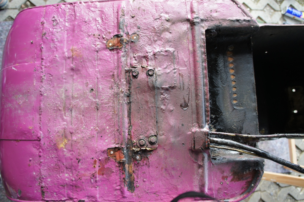

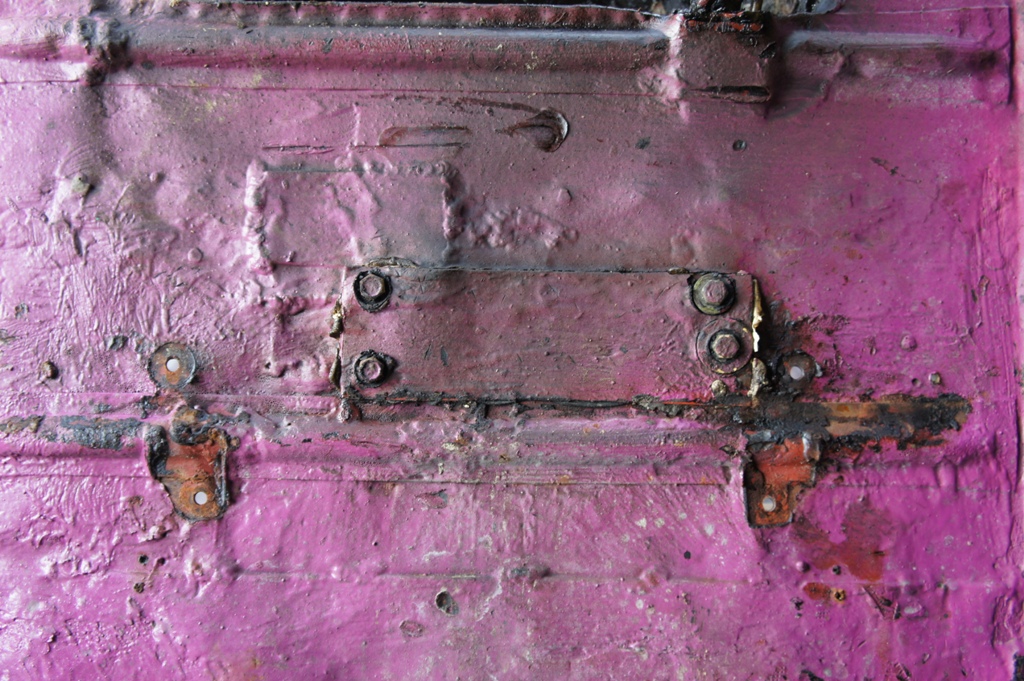

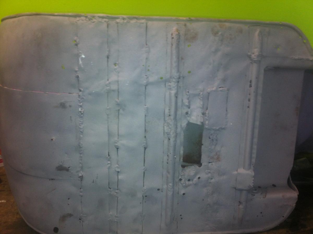

und schon vorher das Trittblech als Baustelle identifiziert:
post-8202-0-81189600-1333909008_thumb.jp
post-8202-0-56293400-1333909001_thumb.jp
post-8202-0-04992700-1333909015_thumb.jp :wacko:
Ich liebe diese Serviceklappen. Dem ersten Anschein nach ist im Tunnel keinerlei Rost zu finden.

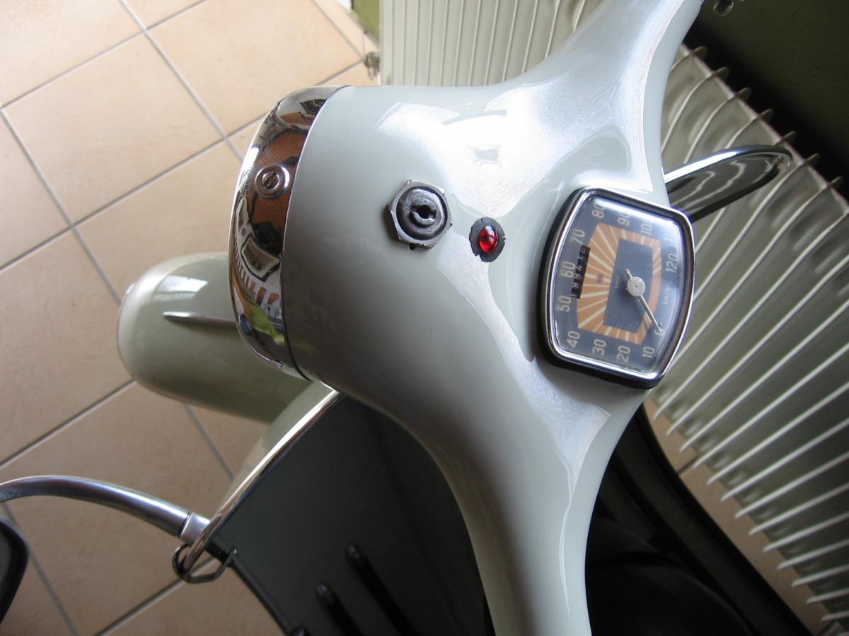

Ich habe aber noch im Lenkkopf ein zusätzliches Loch oberhalb des Zündschloss gefunden. Kenne ich so nicht. Sieht auch eher so aus, als ob es so gehört. Nur was kommt dann da rein? Es war eine Schraube drin.

Jetzt muss ich erstmal schauen, was und wie ich mit dem Trittblech weitermache.

Andy, in das kleine Loch am Tacho gehört diese Kontrollleuchte.
Was gehört über das große Loch Richtung Scheinwerfer?

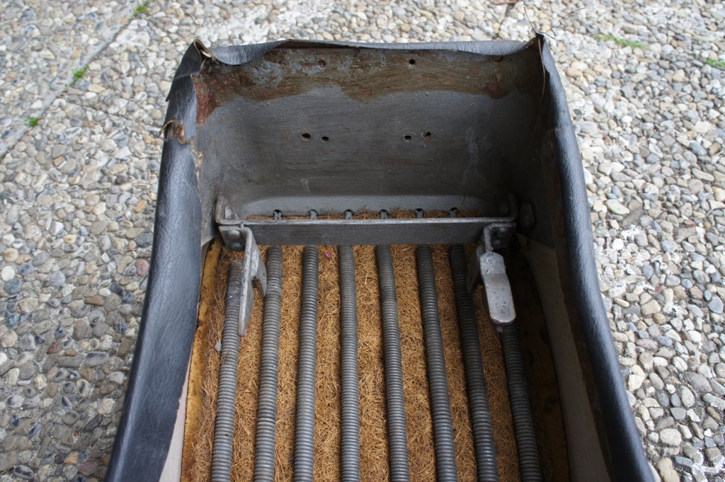

Ich habe bei der Sitzbank wohl die ein oder andere Feder verloren für den Arretierungsmechanismus. Kann mir da einer helfen, was für Federn und vor allem, wie die Federn eingebaut werden? Bei meiner GS3 habe ich einen anderen Mechanismus vorgefunden.

Habe gestern alles zum Strahlen übergeben. Jetzt mal schauen, was danach mit dem Trittblech zu machen ist.
Hat nicht einer ein Bild mit der Befestigung der Sitzschließe?

also ich hätte gesagt das eine Loch ist zu viel.
bei meiner GS3 sieht es so aus
Kontrollleuchte
Schloss
Schraube Scheinwerferring
post-22341-0-76104800-1333917472_thumb.j

Hatte noch ein Bild auf dem Handy meiner Sitzbank vom letzten Sommer.
Bei mit war seitlich am Entriegelungsmechanismus eine Feder eingehängt, die wiederum an einer Schraube des umlaufenden Rahmens befestigt wird.
Ich mache aber heute abend nochmal ein Bild im zusammengebauten Zustand.
Das wäre Super. Ich wusste zwar, dass dort eine Feder eingehängt wird, aber nicht genau wie und auch nicht, welche Abmessung die Feder hat.

Hi dermarc
falls es gelingt, hänge ich die Bilder jetzt an:
Die Lampe hat nur zwei Löcher. Die Feder gibts noch bei Sitz und Sattel, bei Peter Ehrhorn oder im vespashop von ullrich savannia, irgendwo hab ich sie dort gesehen.

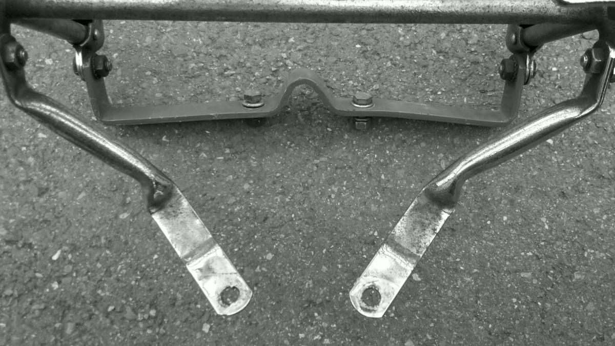

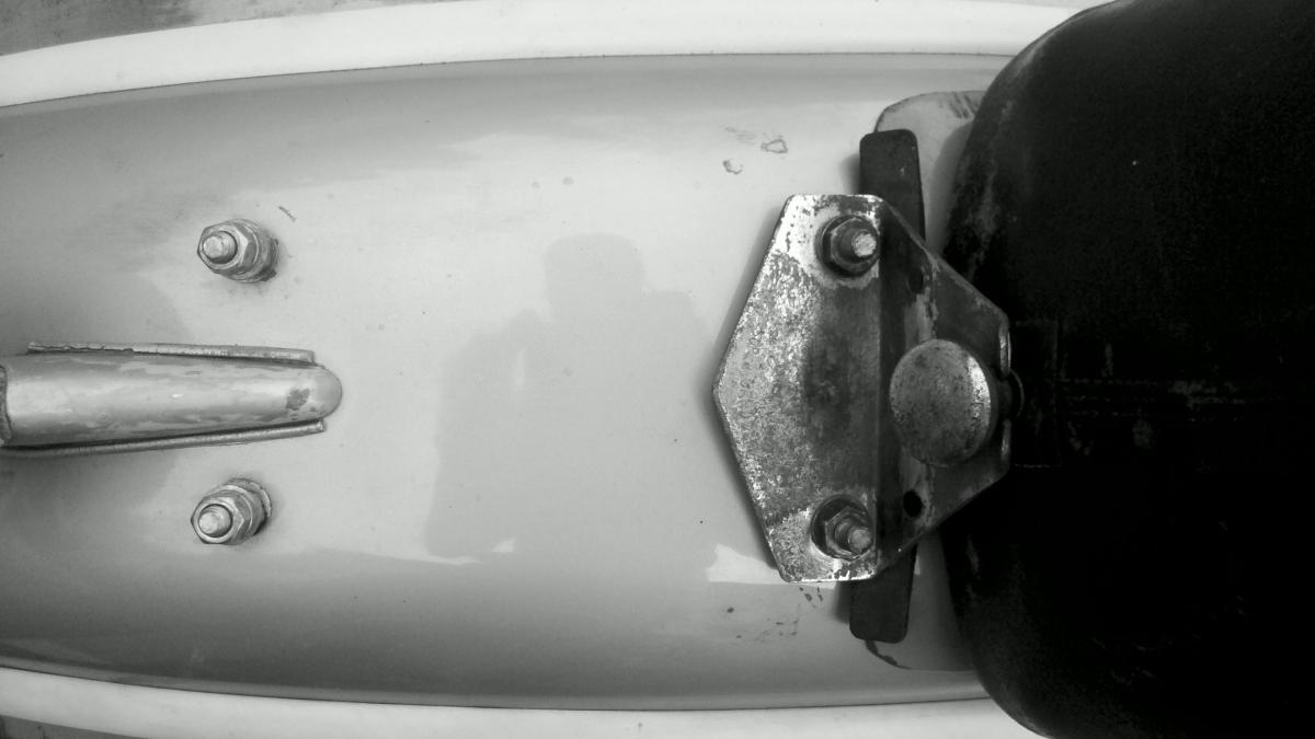

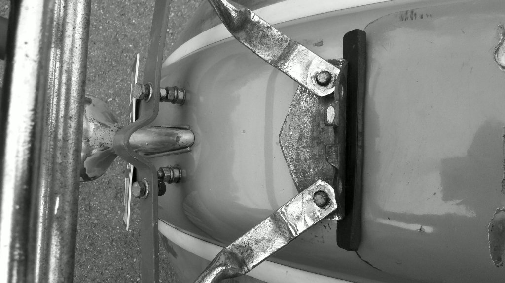

Cronni,
hier die Bilder von der Befestigung des Gepäckträgers:
post-8202-0-03996500-1335700307_thumb.jp
post-8202-0-26078200-1335700320_thumb.jp
post-8202-0-38133300-1335700327_thumb.jp
Aus den Bildern ergibt sich das.
@arbo: Danke für die Bilder!
Hallo dermarc!
Danke für die Photos,
meine T3 hat das eckige Rücklicht, nicht den Schwanenhals, daher lässt sich das nicht so 1:1 übertragen. Wie befürchtet müsste ich Löcher in den Kotflügel bohren, um den Träger festzumachen. Das kommt nicht in Frage. Vielleicht finde ich noch etwas anderes. Trotzdem vielen Dank und viel Erfolg bei der restaurierung. Ach ja, eins noch. Mich würde interessieren, was der Roller an V-max erreicht, wenn Du fertig bist. Meine T3 ist m.E. mit maximal 60 km/h etwas lahm.

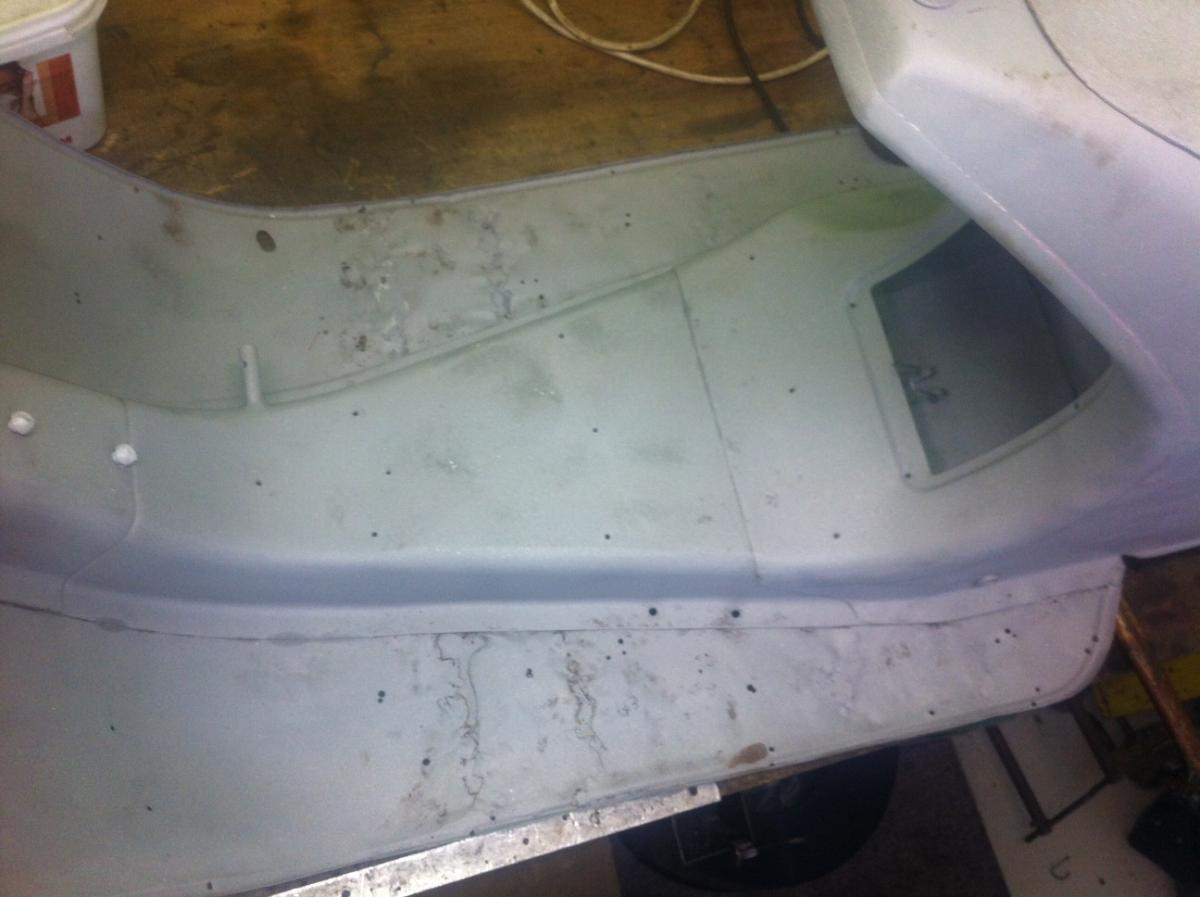

Die Blechteile waren beim Strahlen und sind jetzt beim Spengler. Das Trittblech war nur noch Stückwerk. Somit wird ein neues Trittblech eingesetzt.

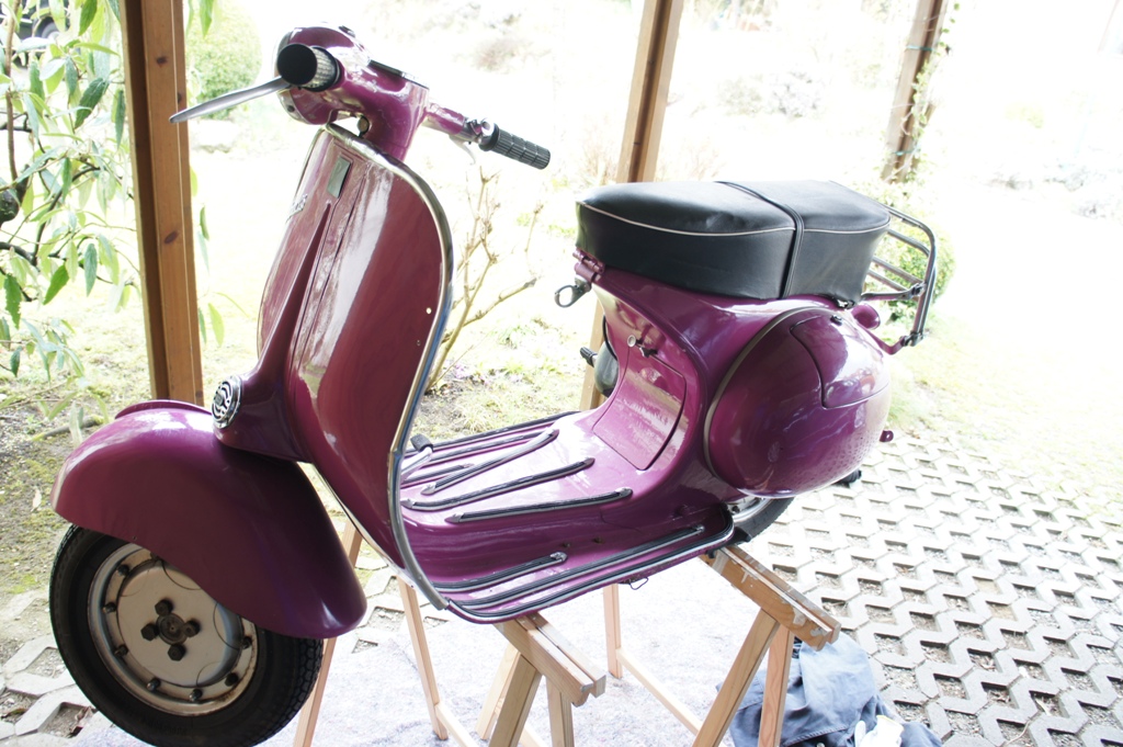

Die Blechteile sind vom Lackierer zurück und nun beginnt der Zusammenbau. Ich suche den richtigen Kabelbaum, da hier der Bremsschalter unterm Motor verbaut ist.

Andreas, Bilder gibt es, habe sie aber nicht mit dabei im Büro. Es ist die unter dem Lila noch in Spuren gefundene Originalfarbe Stratoblau geworden. Blechnerei und Farbe von den Jungs um Tollerroller :thumbsup:

Cronni,
Ich seh das hier gerade...
Das scheint mir aber eher ein Gepäckträger für T/4 bzw. VNA/B zu sein...
Viel Erfolg weiterhin bei dem schönen Projekt :thumbsup:
