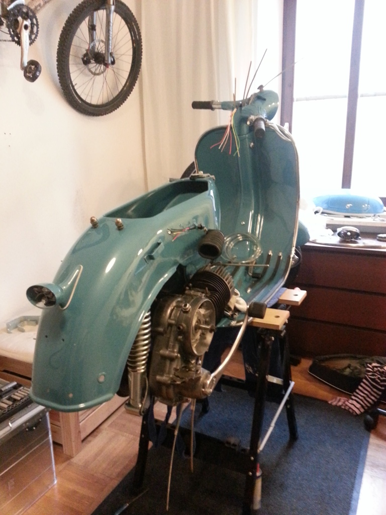

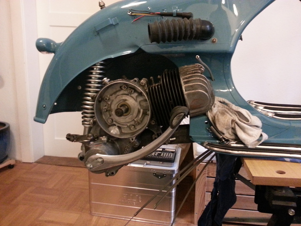

Bin etwas weiter gekommen. Trittleisten, Gabel, Kabelbaum, Züge, etc. sind jetzt dran und drin.

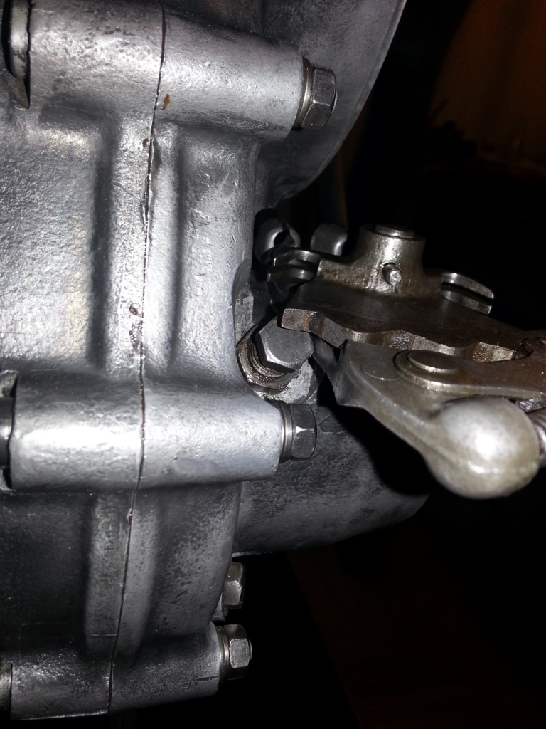

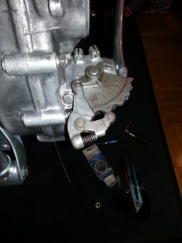

Den Motor habe ich überholt. Mir kommt die Position des Kickstarters sehr hoch vor, schlägt auch an der Back an, wenn diese montiert ist. Was mir noch aufgefallen ist, die Schraube zur Arretierung der Glocke sitzt auch sehr weit draußen, kann aber nicht weiter reingeschraubt werden. Wenn ich die Schaltraste montiere kann ich nicht in den ersten Gang schalten, da hier de Schaltraste an der Schraube ansteht.
Da aber Bilder mehr sagen, als ... und ihr immer Bilder sehen wollte, bitte:
Was mache ich mit der Schraube und wie stelle ich die Stellung des Kickstarters ein? Vor der Restauration hat das super gepasst...
Dank und Gruß,
Marc

servus Marc,
vermutlich hast du mit der Arretierungsschraube nicht die Aussparung
des Aussenrings vom Segment getroffen. gefühlt mußte die Nut ca 1 -1,5 cm weiter
in Uhrzeigerrichtung kommen.
Im Prinzip kannst du das Ohne Spalten Korrigieren.
du mußt  die Arretierungsschraube ganz raus drehen.
Dann mit der Taschenlampe ins Gewinde leuchten und vorsichtig!!
weiterdrehen bis die Nut kommt.
normal hat auch die Arretierungsschraube nen kleinen Dorn zur Lagesicherung
Dann Schraube wieder reindrehen, sie sitzt dann natürlich Tieferwenn der Dorn in der Nut sitzt,  so das die Schaltraste wieder Platz hat.
die Glocke mit nem Heissluftföm erhitzen bring dir mehr Spiel und es bewegt sich leichter.
Der Kicker müßte dann auch wieder Richtig stehen !
Grüße Bernd

Kann dir auch ein Foto machen was ich meine ....
Edith hat noch was gefunden
Bei dir ist die Situation im Gehäuse im Prinzip so:
Wenn du gedreht hast sollte es so sein, dann passt auch der Kicker
Das liegt jetzt Seitenverkehrt da und der Motor ist von einer 53er aber das Prinzip ist das selbe
B.

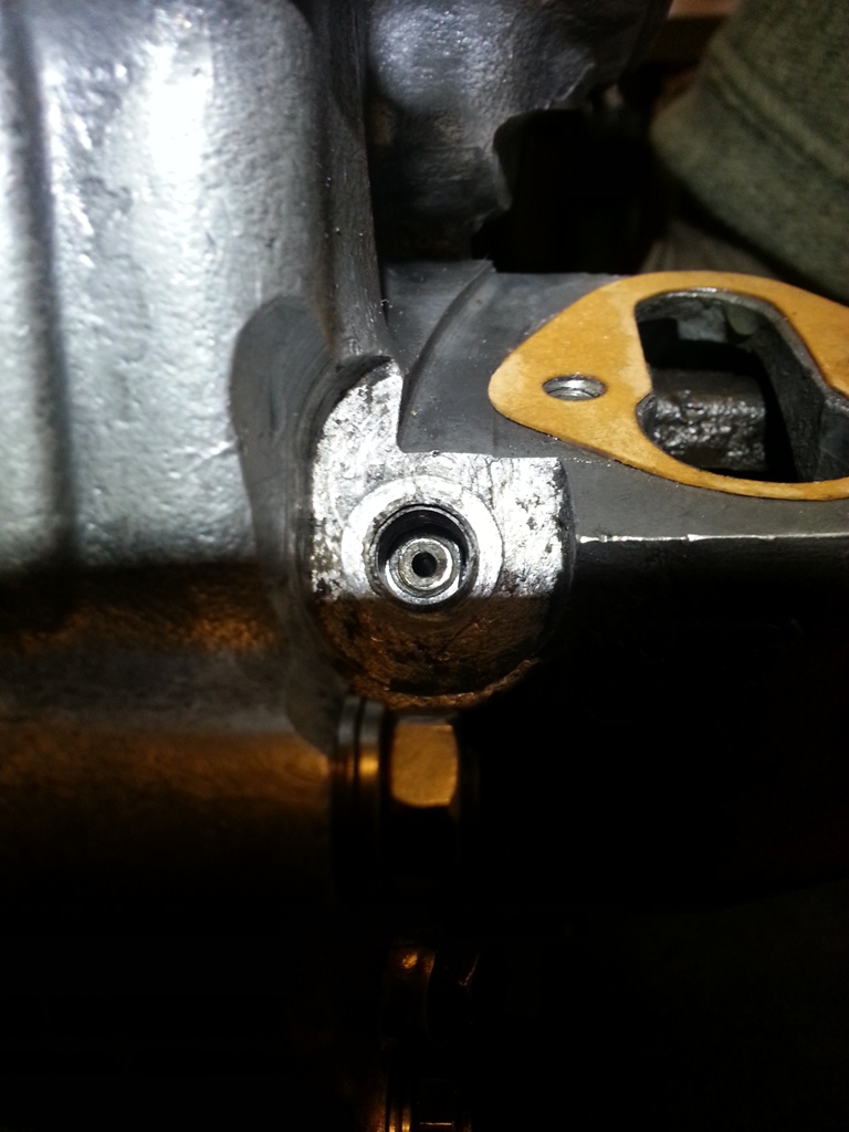

Danke. Ich habe das mal probiert, aber meine Schraube stößt unten an und es scheint, dass hier die Bohrung nicht durchgängig ist:
post-8202-0-47266800-1384696544_thumb.jp
Ich hoffe man sieht es halbwegs. So sieht das Ende der Bohrung unten aus und da passt die Schraube genau rein und stößt an. Was ich mit dem Kickstarter mache ist egal und wirkt sich da überhaupt nicht aus.

Hast du Evtl. Fotos von dem Segment vor dem Einbau?
ist das Loch auf dem Aussenring des Segments oder steckt da was im Gewindegang ?
soweit ich mich erinnere hat auch  der Aussenring  des in der Glocke gekapselten Segments
diese Nut.....
Bearbeitet von MV S.A.

marc, was bei dir im loch zu sehen ist, ist vermutlich die schmierbohrung. da soll die sicherungsschraube nicht rein. du musst beim schlitz rein, siehe bild vom bernd. der schlitz ist ca. 1-1,5 cm neben der bohrung ... hoffe es klappt! gruß gregor
