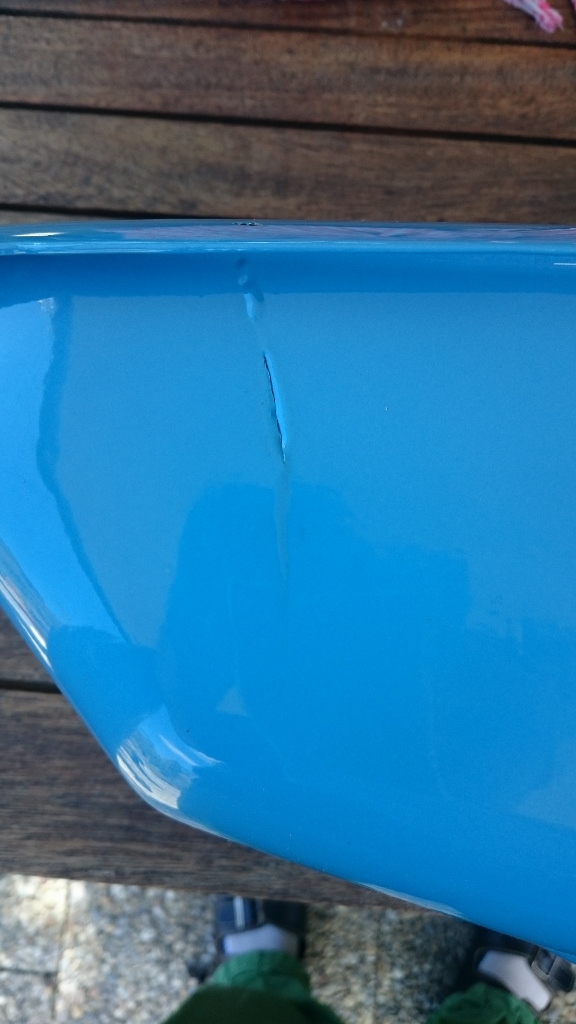

Den ganzen Sommer lief sie sehr fein, nur siffte es immer am Trittblech raus. Hatte zuerst den Benzinhahn in verdacht, was aber keine Besserung brachte. Jedes mal wenn der Tank recht voll war siffte es. Jetzt mal den Tank ausgebaut und diesen Riss gesehen. Ist mir beim Strahlen und bei der Übergabe zum Lackieren nicht aufgefallen... auch der Lackierer hat nichts gesagt  :sneaky:  :angry:
Kann man das schweißen?
Wollte ungern neuen Tank kaufen und wieder lackieren lassen.
post-8202-0-13662300-1443965523_thumb.jp
Sollte mit dem POR machbar sein, dazu gibt es auch ein Flies. Musst halt die Herstellerseite mal studieren, aber ich denke das wäre ein Weg um einen lackierten Tank dicht zu bekommen.

Da der Riss an einer später nicht sichtbaren Stelle ist, werde ich den schweißen lassen. Habe jemanden gefunden, der mir den schweißt. Werde vorher alles penibel mit Zitronensäure auswaschen und dann sollte beim Schweißen mit Argonfüllung im Tank nichts passieren...
Wenn du es richtig machen willst, bohrst du den Riss je an den Enden an, das nimmt dem Riss die Spannung und den Drang zum weiter reißen.
Weiterhin würde ich am Tank nicht schweißen.
Die Schweißnaht ist immer härter als das Blech drum herum, da besteht die Gefahr, dass es eben direkt daneben wieder reißt.
Hartlöten wäre da besser...
ob das jetzt gut oder schlecht geschweißt ist ändert an der Tatsache nix, dass Hartlot dafür besser geeignet wäre.
Aber das sollte der gute Schweißer dann ja auch wissen :satisfied:
Wie auch immer, iss ja letztlich deine Entscheidung...
