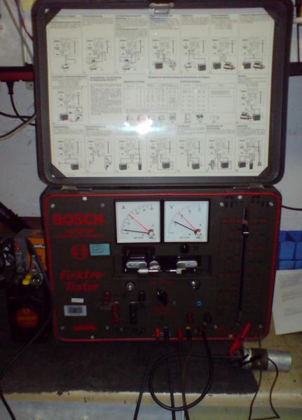

Ist der Zündfunke auch dann da, wenn die Karre gerade "tot" ist? Es könnte ein "thermischer Effekt" der Zündspule sein.
Kalt funktioniert sie, nach kurzem Betrieb macht sie sekundär einen Wicklungsschluß.
