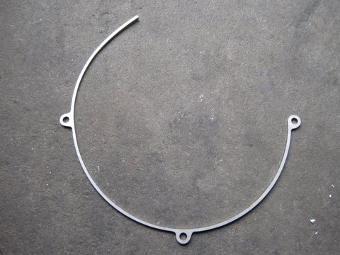

da der Herr Fox-Racing am Samtag bei uns war und ich noch eine Gradscheibe für die Parmakitzündung rumliegen hatte, siehe Bild, haben wir uns die Frage gestellt ob sowas sinnvol ist und benötigt werden würde?
Klare Vorteile beim Steuerzeitenmessen/Zündung blitzen usw...desweiteren hätte sie noch den Vorteil, sollte man sie mit Senkkopfschrauben fixieren, dass sie während des Betriebs auch drauf bleiben könnte...und
den Lüfterkranz zusätzlich mit stützt. Viele haben ja die Probleme, dass die Plastikkränze an den Schrauben nach einiger Zeit ausschlagen.
So hier nun die Bilder....
Wir werden da wohl ne Kleinserie machen...braucht die Vespawelt das?
Kann mir jemand die Abmessungen eines Alu CNC Lüras geben? ob das hier auch passt?
Lg Dom

passt das so überhaupt noch unter die lüfterradabdeckung?
wieso misst man steuerzeiten am fertigen motor mit angebautem lüfterrad?
ich mach das eigentlich immer vorher und wenn einmal gemessen wurde kann man jede veränderung ja berechnen, oder!
bei mir ist das ohne ein solches Belch schon sehr eng unter der Lüfterradabdeckung, um genau zu sein musste ich schon an der Abdeckung beigehen!
Dann nimmst so einen Spacer in 2 oder 3 mm und gut ist das :wacko:
