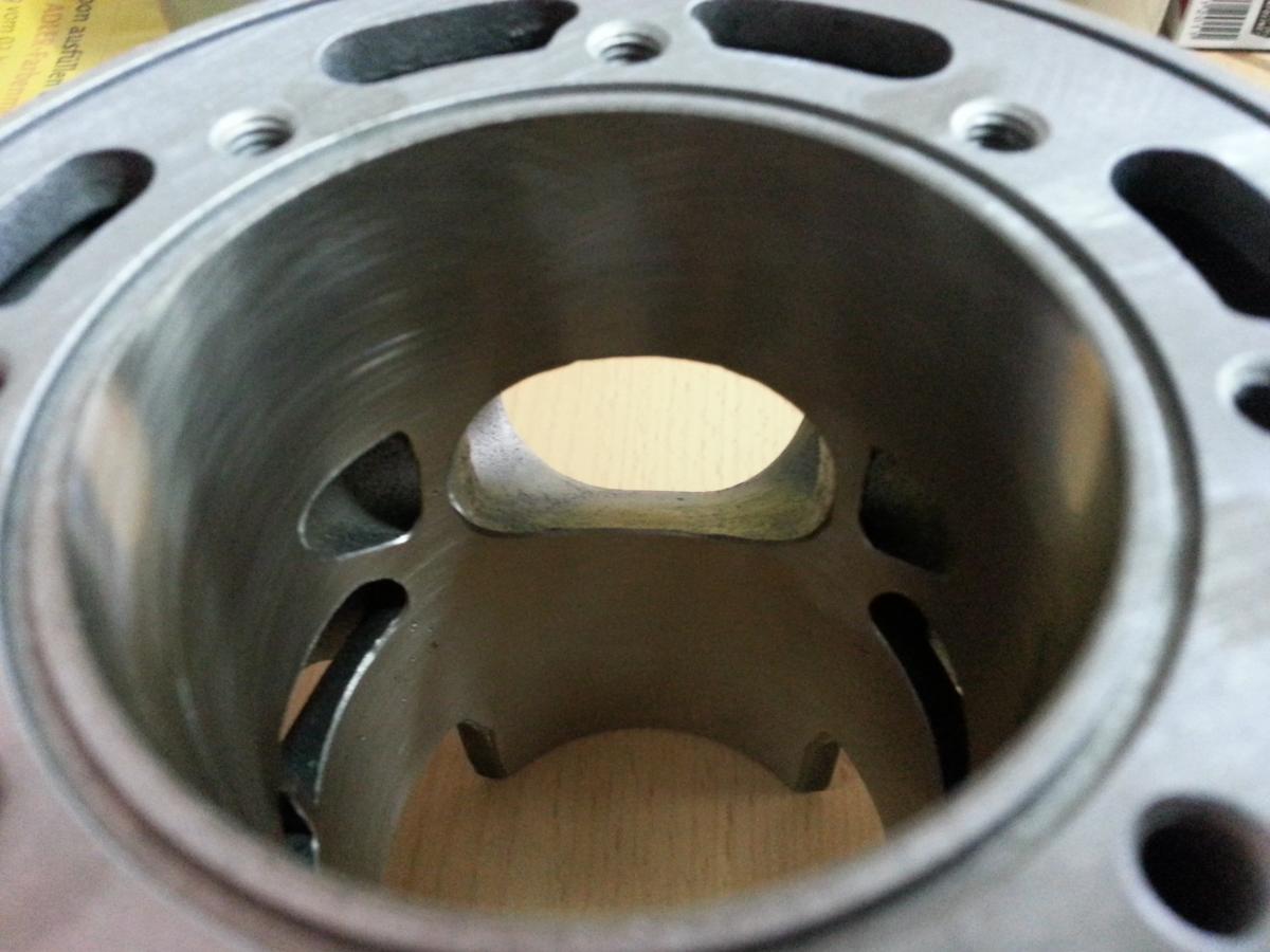

hab das jetzt mehrmals von den poliniringen gehört.
da bricht dann immer die überdeckung des ringpins weg.

  Am 24.3.2013 um 20:01 schrieb heizer:
warum hast denn nicht den originalen kolben dringelassen?
ich fand die quattrini kolben eigentlich ganz wertig, grosse schäden sind meines wissens auch nicht bekannt.
ausser KoB bei 74% auslass...
War mir alles etwas zu dünn und das Fenster zu klein , ausserdem sollen da schon einige nach kurzer Laufzeit Risse bekommen haben dann kam aber eh eine verstärkte Version raus und
da hab ich mich gleich für den Polini entschieden !
  Am 24.3.2013 um 19:46 schrieb adidasler:
Der gtichri hier aus dem Forum hatte genau das gleiche Schadensbild bei seinem Falcen!
Bei welchem Falc hatte der das?
Und wo bekommt man die Wössner Ringe nochnal her, KoB?

  Am 24.3.2013 um 14:49 schrieb jolle:
Wie breit ist der Hauptauslass? Die Polini Kolbenringe sind nicht für breite Auslässe geeignet (sieht man auch an der extremen Fase, die sich die Ringe an der Auslassoberkante geschaffen haben).
Beim nächsten mal Stahlringe verbauen (gibts von Wössner).
Das is jetzt aber ein Schwachsinn oder?
Der Polini Rotax hat auch einen dreiteiligen Auslass der auch nicht keiner ist gleich wie bei den Zylinder
Vor ca. 10 Jahren wie auch noch einen Runner hatte hat es mir nach den Fräßen den Auslass gleich bearbeitet wie der ausschaut
Auch das Alu hatte die Fase drauf gleich wie es da ist.
das ist aber auch nur so da der Ring bei den nicht vorhandenen Nicasil etwas weiter ausfedern kann.
Der Ring hatte auch da rechts und links kein Fenster wo der Stoß war.

Hab mir jetzt das Foto nochmals angesehen wo die Eckradien schon extrem sind beim Auslass
Beim Boostport die große Rundung hat ich auch nicht für gut die gemacht wurde ob es jetzt aber schlechter ist kann ich auch nicht sagen

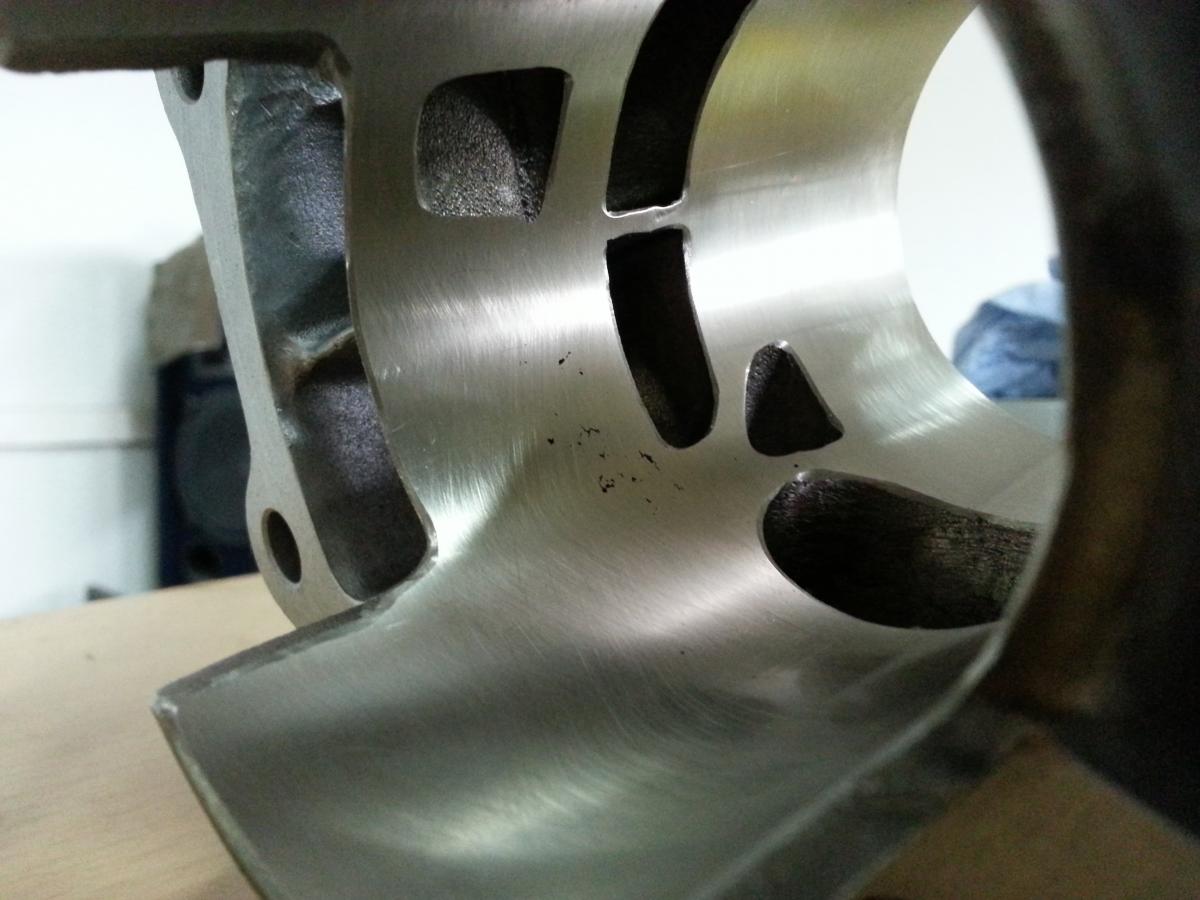

Kann mir mal kurz wer sagen wie dick so eine Beschichtung im Durchschnitt ist , hab heute nämlich einen Teil vom Abplatzer gefunden und dass ist mehr wie hauchdünn!
Die Beschichtung beim Quattrini ist ja nicht der Renner und habe da auch schon einiges gehört dass der sich bei bearbeiteten Zylinder von alleine gelöst hat!
würd ich jetzt so nicht unterschreiben!
bei den largeframezylindern ist die beschichtung eher total unauffällig.
glaube kaum, dass er da unterschiedliche beschichtungen benutzt.
Ich hatte auch schon beim 210er Malossi unterschiedliche Beschichtungen
Normal kann man da machen was man will bei den 210er und es wird nie etwas abplatzen aber bei einen der hatte eine rötliche Beschichtung was so wie nicht zum Fräsen oder bearbeiten ging
Wie gesagt das hatte ich vor ca. 3 Jahren bei einem Zylinder
Bearbeitet von Patricks
  Am 26.3.2013 um 06:32 schrieb maik3009:
Beschichtungen werden in der Regel ca. 1/10mm aufgebracht.Dann wird halt gehont und je nach Kolbenspiel bleibt halt ein gewisses Restmaß über.Also so in etwa 6/100mm.
8/ 100 sinds gewesen!
  Am 26.3.2013 um 06:29 schrieb heizer:
halte ich auch für ein gerücht.
Hab das von 2 VPI Fahrern gehört die anfangs vermehrt Quattrini AC verwendet haben, mittlerweile fährt den kein einziger mehr und das ist sicherlich einer der Gründe, ab die Beschichtung in den letzten Jahren verändert hatt, kann ich leider nicht sagen...
Mein M1L alt verhielt sich beim bearbeiten genauso wie der Adidasler das beschrieben hat... es blätterte in größeren Flächen einfach ab!
Bei meinem m1l konnte ich auch nur mit schleifröllchen und feinen fräsern arbeiten , sonst ging die Beschichtung ab.
Und auch an der recht geraden auslasskante erkennt man , das der kolbenring sich ein arbeitet.
Naja ist halt empfindlich.
Bei meinem ersten m1l ist nach dem Klemmer auch recht viel Beschichtung abgegangen.

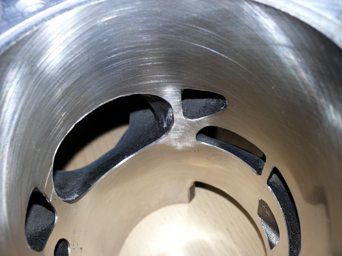

morgen!
Zylinder ist vom Schweißen und Beschichten zurück hab das alles MEC Racing übergeben !
Es wurde zwar alles schön aufgeschweißt aber die Beschichtung weißt Poren-Nester auf , ist das eher unbedenklich oder soll ich reklamieren
immerhin war der Spaß nicht gerade billig!
