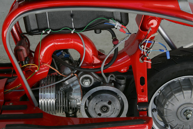

wenn schon dann, kleckern nicht klotzen:
post-29329-0-48783700-1334211312_thumb.j
