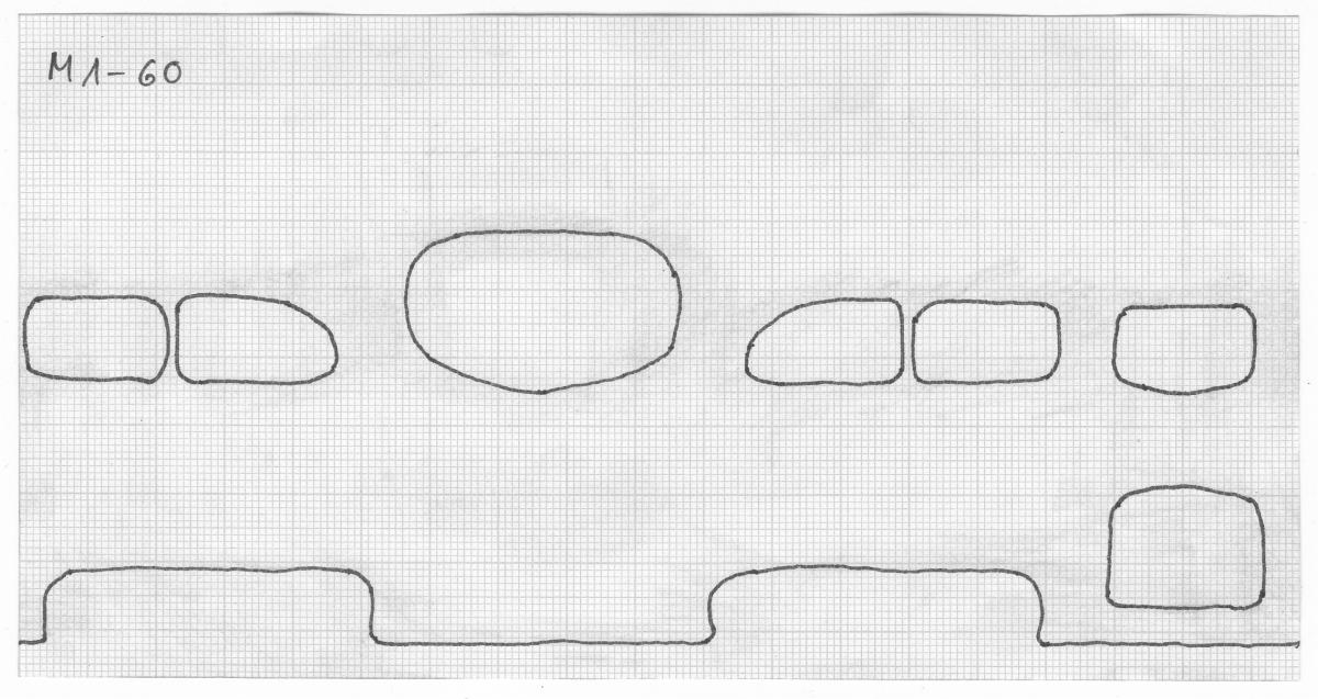

Der M1-60 ist ein p&p Zylinder der ohne Kurbelwellwechsel auf originale 125er Motoren drauf geht: daher auch die Machart mit dem Zylinderfüßchen und keine Auslegung auf Wellen mit längerem Pleul denn sonst müßte man ja doch erst die Kurbelwelle wechseln...
Leistungsmäßig ist das Kit über dem normalen M1 angesiedelt: läuft auf diversen Testrollern in Italien sehr gut! Kann über Drehschieber mit originaler Welle und Vergaser gefahren werden. Leichter Tuningauspuff a la Polini Schnecke etc sollte schon sein... Laut Tests fängt die Leistung mit so einem Minimalsetup bei 15 PS an und bei Verwendung von großen Vergasern (Drehschieber oder Membran) sowie ner zeitgemäßen Auspuffanlage sollten auch ohne Zylinderbearbeitung die 20 PS leicht geknackt werden... Noch mehr Leistung sollte auch kein Problem sein da die entsprechende L Version des Zylinders (mit Direkteinlaß) ja hier im Forum schon gezeigt hat dass sie (bearbeitet) für mehr als 30+ PS gut ist...
Hier mal ein Portmap des Zylinders auf Millimeterpapier: Papieroberkannte ist Zylinderoberkannte! Auslaßbreite unbearbeitet 62,2% = 40,3mm
Steurzeiten hab ich noch nicht gemessen kann man ja aber anhand von Portmap errechnen...
