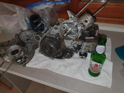

M1 60 auf 53/105; TMX30 250HD auf Polini Membransauger;
2,56; Sonne und PD Bullet; SIP Zündung
Zuverlässiges Tourengerät ca.4-5l/100km
LL ca.5000km - bisher kein Prob. mit Zylinderfuss; Kolben hab ich bei 3000 mal präventiv getauscht, hatte aber keine Beschädigungen
Bullet ist gut, würde ich aber nur in Schwarzblech empfehlen
lg
