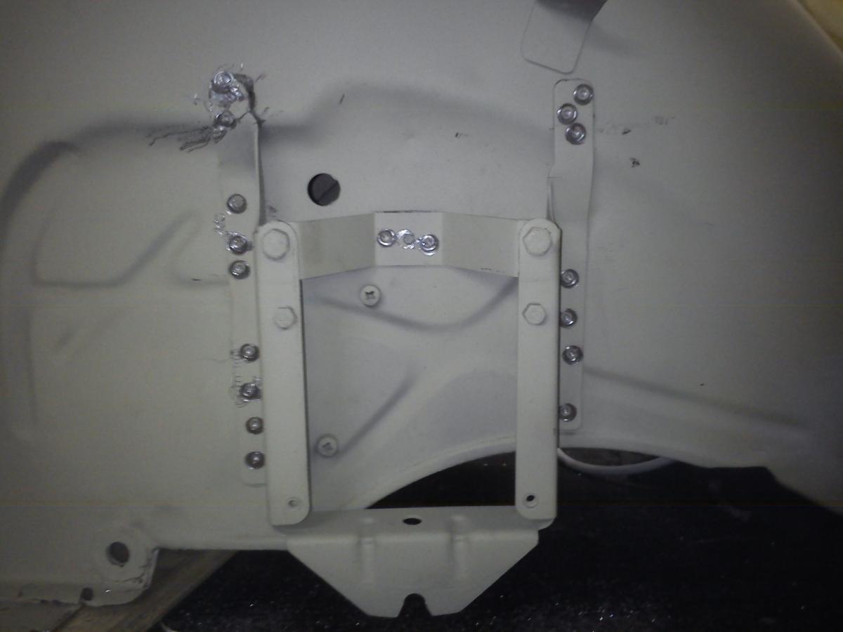

Ist ein ganz cooles Detail und hat massig Platz. Ich würds aber nur machen, wenn der Roller neu lackiert werden soll. Bei nem - ich sag mal - 20 Jahr alten Metalliclack den passenden Farbton zu treffen ist so gut wie unmöglich.

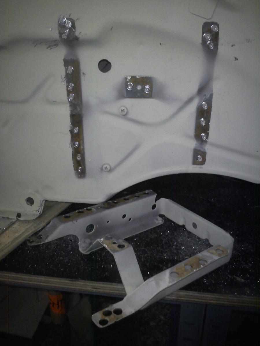

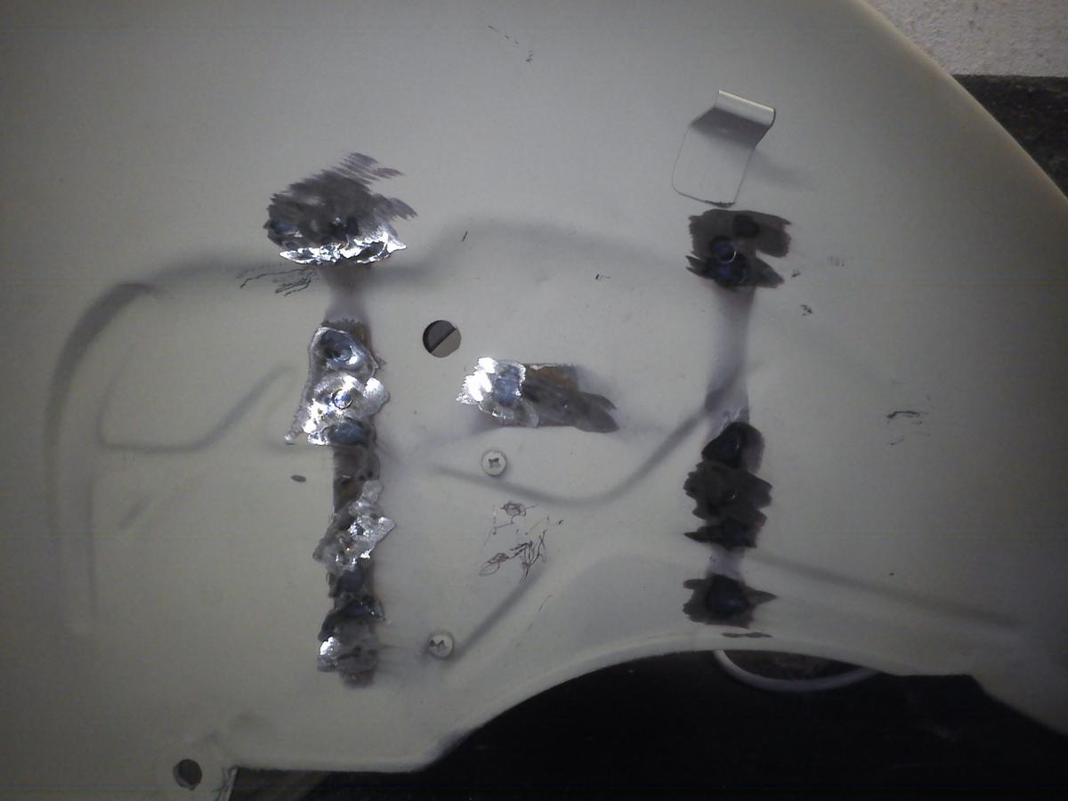

Hab die auch dran, ist echt praktisch und geräumig. Man muss natürlich die komplette Batteriehalterung wegbauen, um den Stauraum auch ausnutzen zu können. Das ist aber z.B. mit einem Schweißpunktfräser kein Problem...
Vorteilig ist auch, dass man dann z.B. auf das Handschuhfach verzichten kann und stattdessen z.B. ein Ersatzrad vorne montieren kann. Oder eben nix, wenn man lange Beine hat...
