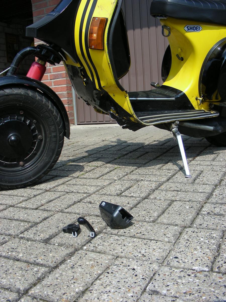

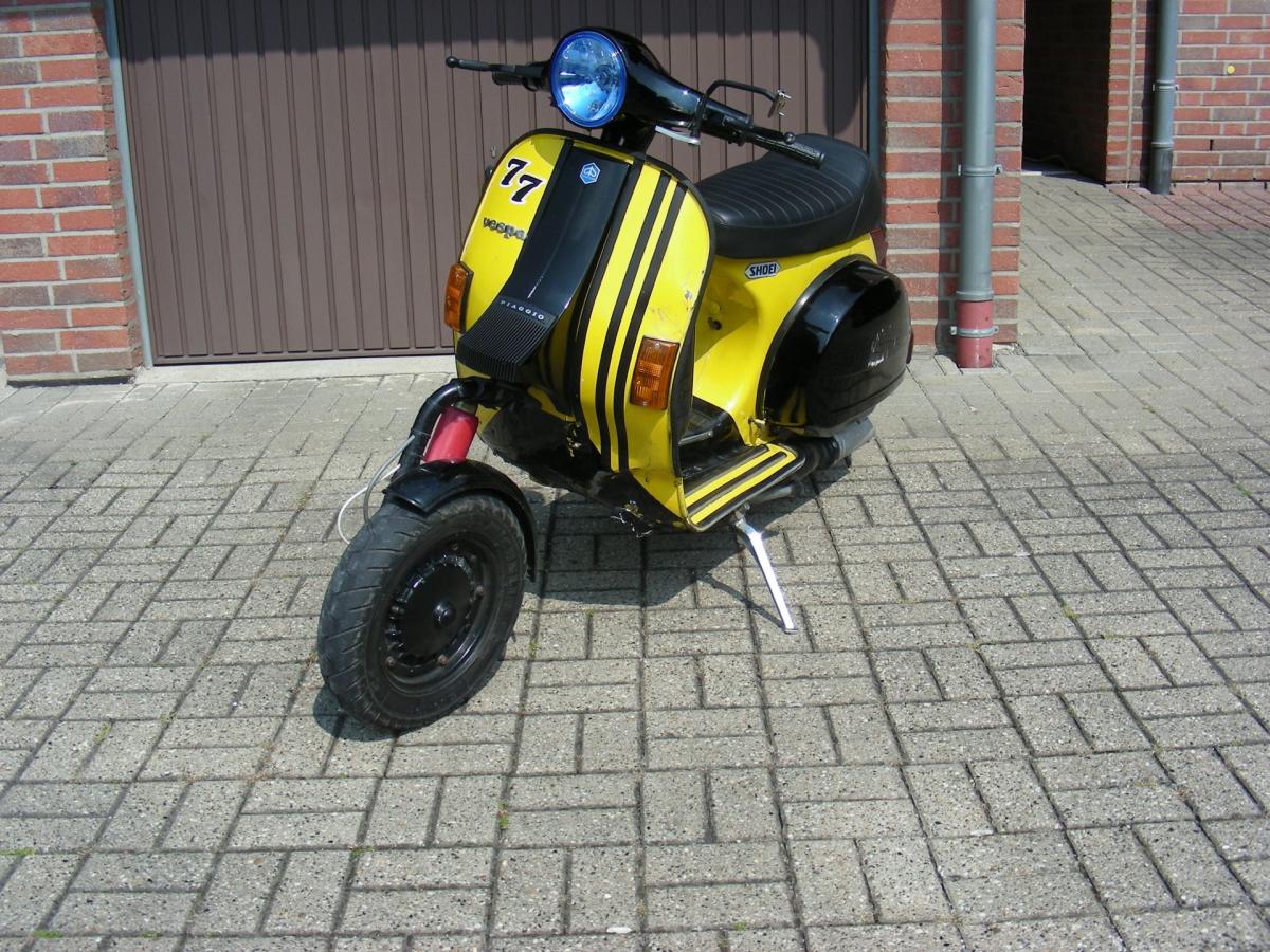

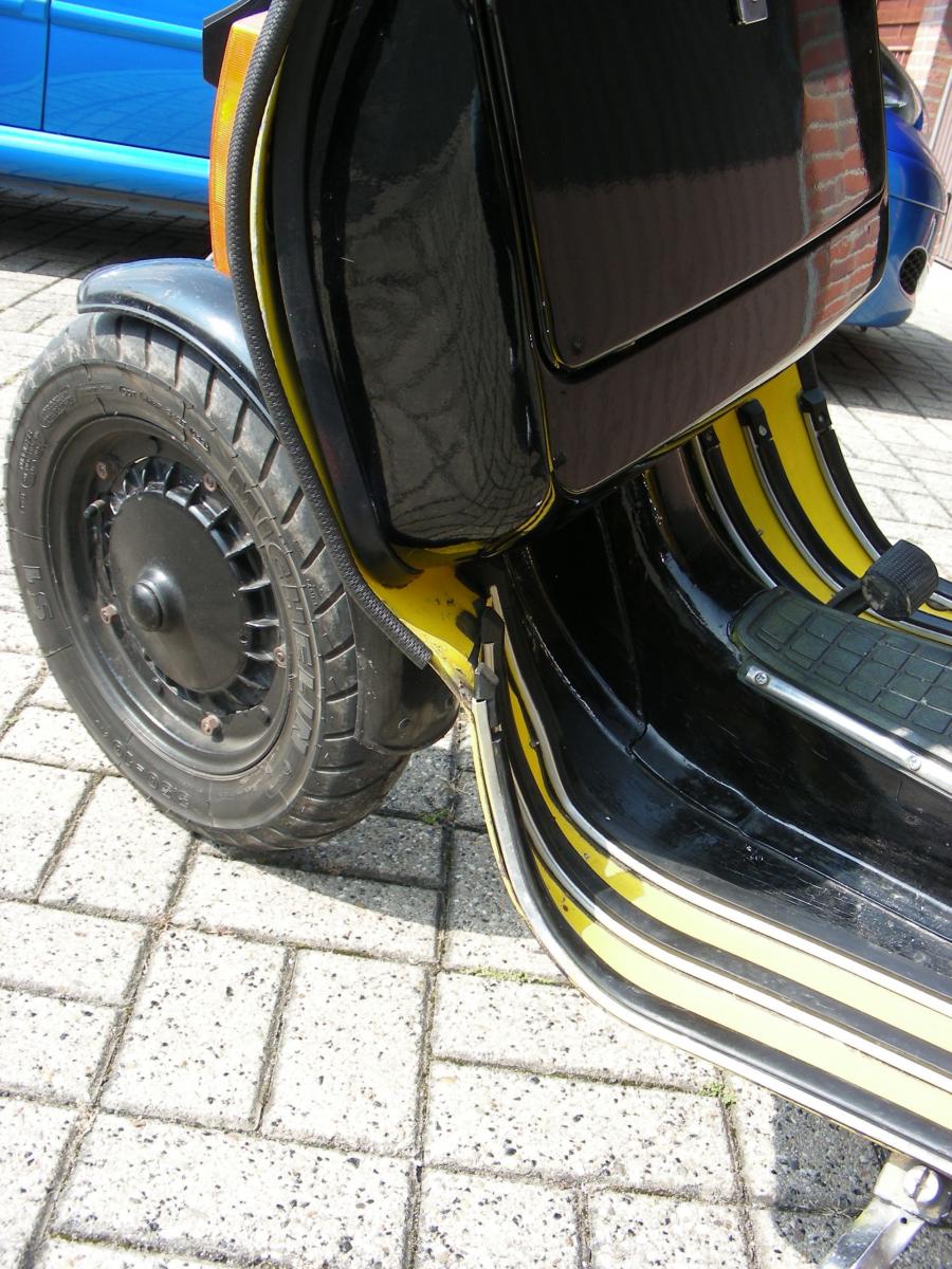

    • Ziemlich genau so stell ich mir ne Vespa vor, die auf dem Heimatplaneten der Klingonen umgerüstet wurde… haben Klingonen eigentlich besonders komische Füße - oder warum braucht’s da ein Fahrradpedal zum ankicken??
