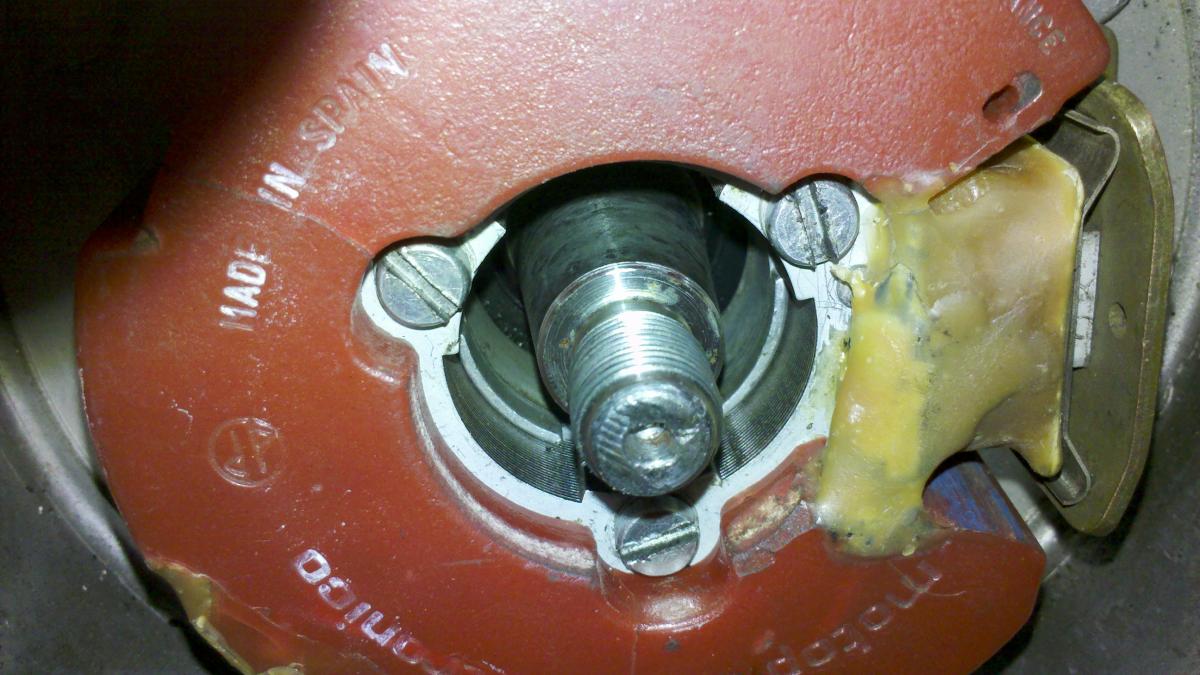

Hallo anbei hab ich ein paar Bilder meiner Zündanlage,
nur die schwarze CDI Zündspule ist neu, die Zundanlage wurde von einer kleinen Werkstatt in München getestet und für I.O. befunden ohne Bericht.

Ich wüßte keine Werkstatt in München, die auf Motoplat hinreichend spezialisiert ist.
An der ZGP wurde schon mal "repariert". Könnte sein, daß die Reparatur der Speisespule nicht sehr "nachhaltig" war.
Der Zündkonverter (vulgo CDI) sieht sehr ungewöhnlich (zumindest nicht nach Motoplat) aus.
Wenn Du in München bist, melde Dich mal per PM. Ich denke, ich könnte ich Dir evtl. helfen. Alle erforderlichen Motoplat-Bauteile liegen hier parat um mal im "Tauschverfahren" herauszufinden, wo es bei Dir klemmt.
