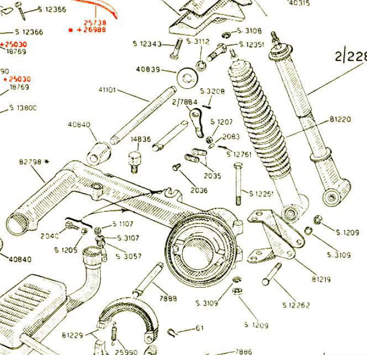

Krumm finde ich ihn nicht, aber das Hinterrad ein ordentliches Stück außermittig :wacko: Schau mal, ob Du Motor und Motorschwinge so montiert hast wie auf der Explo:
Vor allem mal die untere Halteplatte des Stoßdämpfers kontrollieren, vielleicht bist Du da um ein Schraubloch verrutscht?

Eigentlich kann man da ja fast keinen Fehler machen.
Der kleine Stehbolzen mit dem der Motor mit der Schwinge verbunden wird kann ja nicht weiter nach links gedrückt/verschraubt werden.
Das einzige ist wirklich wenn die Halteplatte zuweit rechts und nur in einen Loch verschraubt ist.

@ thisnote: wie meinst du mit der Halteplatte? gibt ja nur 2 Löcher dafür.
Ich meinte, ob Du vielleicht den Motorblock nicht vollständig in die Schwinge geschoben hast und die äußere Einkerbung des Blocks mit der inneren Schraube der Halteplatte verschraubt hast. Aber je mehr ich drüber nachdenke, desto unwahrscheinlicher erscheint mir das, da dann der Ausrückarm des Kupplungsdeckels nicht mehr an der Schwinge vorbeigehen dürfte und die Getriebewelle nicht mehr weit genug rausschaut, um die Radnabe auf die Verzahnung zu bekommen.
