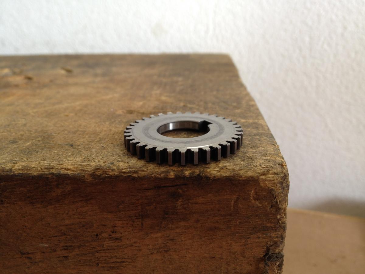

ganz kurze Frage! Hat die DRT Scheibe eigentlich auf beiden Seiten eine Fase? Hab hier eine
liegen die auf beiden Seiten angefast ist! Ich wunder mich nur das diese Scheibe eine DRT sein soll, weil sie ganz anders als auf dem Bild bei Sip aussieht!
Fahre eine S&S V1 CNC Kupplung in einem 221er DS Motor, Ölpumpenritzel hält schon seit 7000 km ohne Probleme.
Allerdings hab ich beim Kupplungsservice festgestellt, dass das Primärzahnrad beim Kupplungsbetätigen am Ölpumpenzahnrad schleift.
Woran liegt das - zuviel Ausrückweg, Kupplung zu nahe am Druckpilz? Ist das die Situation für die die S&S Scheibe mit der grossen Fase aussen konzipiert ist?
Ja, deshalb hat die S&S die Fase aussen, Fase Richtung Kulu-Ritzel
