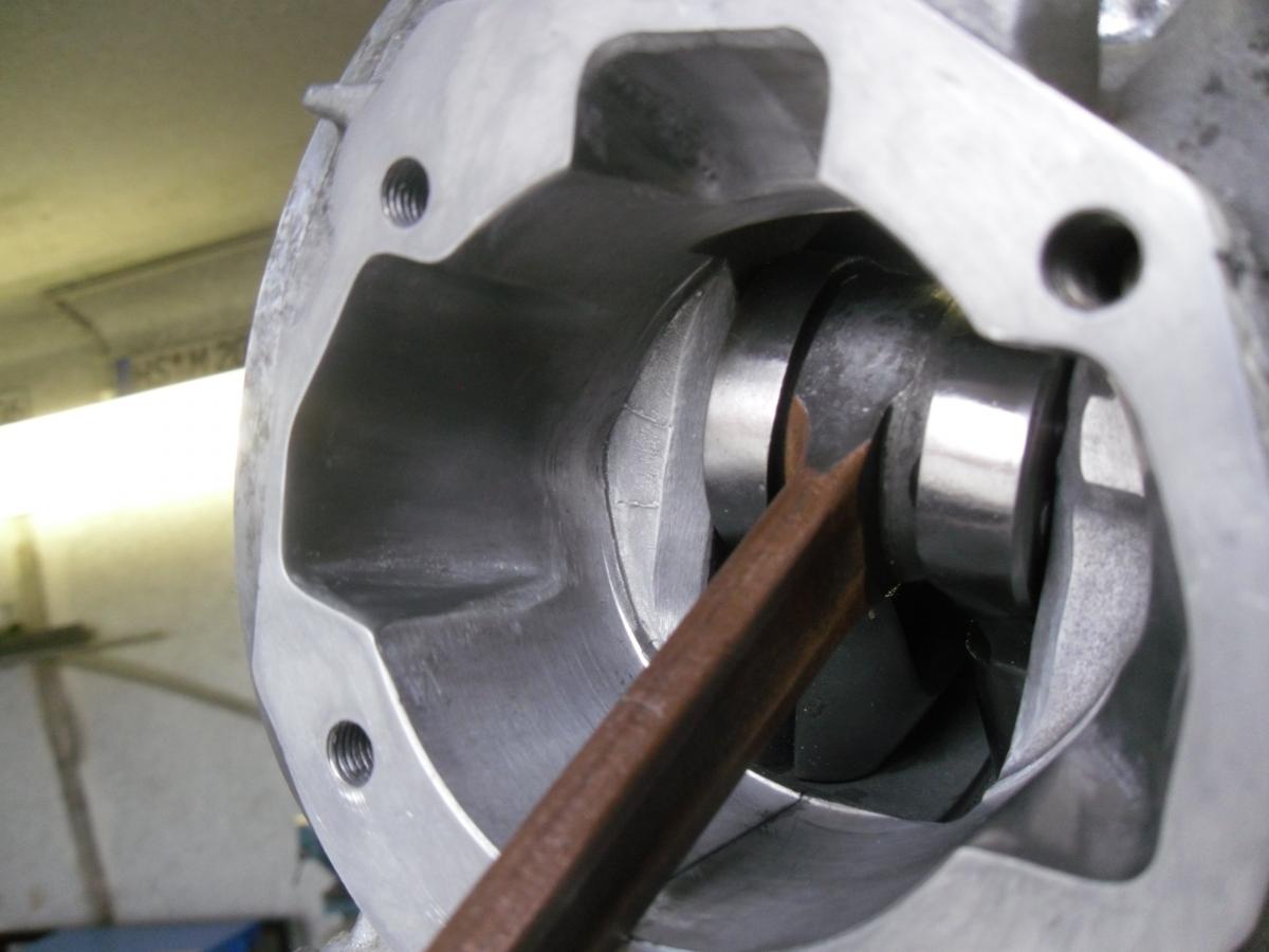

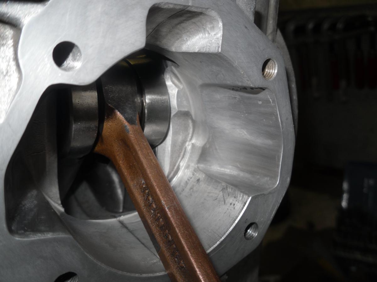

T5Pien Geschrieben 23. April 2012 Teilen Geschrieben 23. April 2012 ich würd mich da eher nicht 3 tage an einem einlaß aufhalten wollen.mit 280 schmiergelpapier ?die sache mit dem wedi-satz habe ich bei all meiner bewunderung total ausgeblendet - ein knappen cm höher wäre sicherlich auch ausreichend gewesen.und ganz überlesen:arschkriechen könnt ich bei dir eh nicht, du stehst ja selten auf einem stuhl um überhaupt drann zu kommen ... und mach mir hier nicht kleiner wie ich bin- ca. 80 kilo perfekt auf aufgerundete 167 cm verteilt - bei den pygmänen gelte ich als riese ! Link zu diesem Kommentar Auf anderen Seiten teilen Mehr Optionen zum Teilen...
hacki Geschrieben 23. April 2012 Teilen Geschrieben 23. April 2012 Scheiss auf die Rinne!.... in .....! Link zu diesem Kommentar Auf anderen Seiten teilen Mehr Optionen zum Teilen...

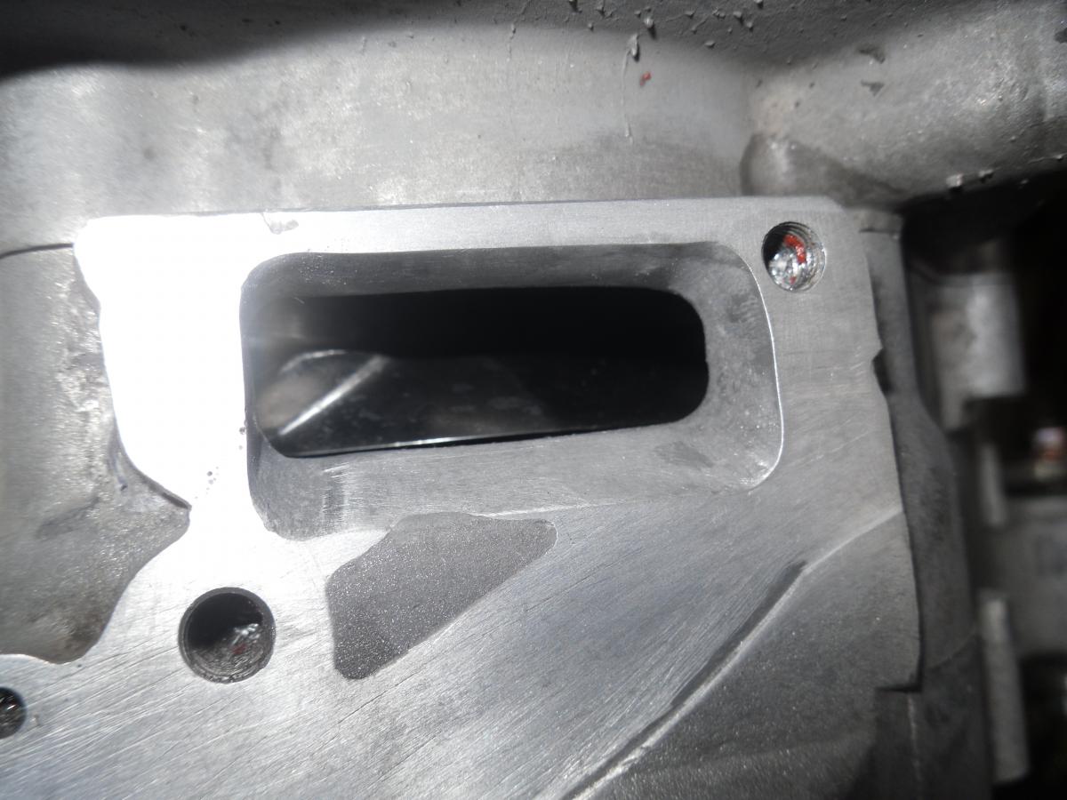

mottin86 Geschrieben 23. April 2012 Teilen Geschrieben 23. April 2012 so sieht dat aus wenn ich mir n vormittag mühe gebe. länger fummel ich da nicht für 0,21ps durch politur. sieht zwar irgendwie schon sexuell aus aber da hab ich echt keinen nerv zu mir da stundenlang die wurst vonne pelle zu schrubben! Link zu diesem Kommentar Auf anderen Seiten teilen Mehr Optionen zum Teilen...
madmax Geschrieben 23. April 2012 Teilen Geschrieben 23. April 2012 Boostportrinne ist schwul! Welle ordentlich bearbeiten und Einlass bei Übermotivation weiter nach hinten öffnen.Das Thema mit der Vorverdichtung... mit steigendem Kurbelgehäusevolumen steigen die Pumpverluste. Würde nichtmal ausschließen, dass weniger VVD ein Drehzahlloch vergrößern und Leistung im unteren Bereich verringern kann. Allerdings stellt sich die Frage, von wieviel ccm wir hier reden? Da geht´s meist um wenig! Alles was am Gehäuseeinlass im Weg steht kostet Füllung, daher sollte man dort Platz schaffen, aber nicht übertreiben. Bei Direkteinlass würde ich eher zu einer VWW greifen. Ich kann mir nicht vorstellen warum die in diesem Falle schlechter sein sollte, aber mir fällt genug ein warum sie besser wäre. Link zu diesem Kommentar Auf anderen Seiten teilen Mehr Optionen zum Teilen...

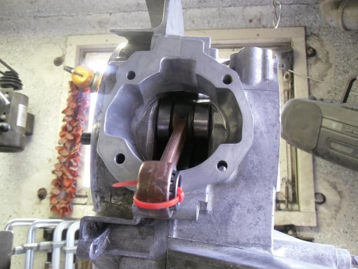

nachbrenner Geschrieben 24. April 2012 Teilen Geschrieben 24. April 2012 Mich würde mal die Bearbeitung des SS90er Motorgehäuse und Zylinder interessieren. Link zu diesem Kommentar Auf anderen Seiten teilen Mehr Optionen zum Teilen...
