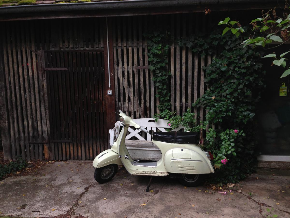

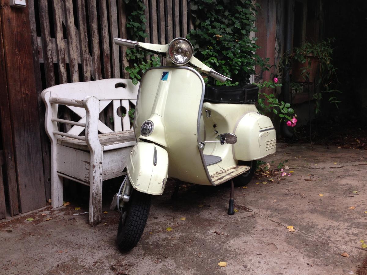

Hallo Leute,
Fertig ist sie und hat nun endlich papiere und ein Kennzeichen. knappe 90 sind drin und die machen schon spaß :D Doch ein bisschen mehr leistung wäre nett... was kann man bei diesem Motor denn machen, so das man ihn zur Not auch wieder auf original umrüsten könnte...also nicht am Block rumfräsen etc.. gibt es da einen Plug& Play satz?
Danke für eure Hilfe!
P.S. Hier zwei Bilder :
lg Timo
post-46236-0-88472600-1372339329_thumb.j
post-46236-0-73057300-1372339473_thumb.j
Gibt auch einen von SIP für 2 Kanal Motoren gepimpten Polini.
"...Bei diesen Zylindern wird der Boostport am Zylinderfuß verschlossen und das Einströmen erfolgt über die seitlichen Überströmer. Es sind keine weiteren Modifikationen an Einlaß und Motorüberströmer erforderlich. Sie sind somit ideale Plug-and-Play Zylinder für alle Vespa 125 VNB/GT/GT/GTR/Super/ 150 VBA/VBB/GL/Sprint/T4/Super Modelle...."
http://www.sip-scootershop.com/de/products/rennzylinder+polini+by+sip+_14000890
Das Standard-Zeug halt
177 DR (oder halt Polini) 24er SI und SIP Road und noch eine bessere Kupplung + Primär verlängern.
Vielleicht auch noch leichteres Lüra probieren
Kann man so draufschrauben oder auch richtig machen mit Steuerzeiten und etwas fräsen usw :thumbsup:
