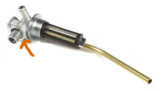

Das Problem: wenn die Vespa über Nacht bei offenem Benzinhahn steht, habe ich darunter einen Benzin/Ölfleck. Ist nicht enorm viel, aber es stört. Das ganze ist auch erst seit ein paar Wochen so, vorher war das alles prima.
Bei geschlossenem Hahn sind von gestern Abend auf heute nur ein paar wenige Tropfen raus, eigentlich kaum zu sehen.
Ich habe dann mal den Tank ausgebaut und mir ist dabei aufgefallen, dass richtig VIEL Benzin aus dem Benzinhahn läuft, wenn über die Benzinhahnstange/den Split leichter Druck auf den Verschluss des Hahns kommt. Und zwar direkt aus dem Verschluss (siehe Bild) und nicht am dafür vorgesehenen Anschluss für den Schlauch. Auch wenn der Hahn eigentlich gechlossen ist. Ist das normal oder sollte ich den Hahn austauschen oder überhohlen?

Darunter ist eine Dichtung . Einfach die 2 Schrauben lösen und mal nachsehen, wie es ihr geht. Alternativ konnten die Schrauben zu locker angezogen sein.
Da hätte ich auch noch eine Frage! Ich habe bereits die o.g. Dichtung ausgetauscht und die 2 kleinen Schräubchen schon recht fest angezogen. Es lässt sich zwar noch drehen, trotzdem schließt der Hahn nicht richtig. Es läuft immer noch Benzin weiter. Zwar vermindert, aber es läuft und über Nacht kann sich da schon ein wenig was ansammeln. Gibt es da noch irgendetwas, was ich beachten muss oder sollte? Ich werde jetzt die 2. neue Dichtung einbauen und dann noch mal nachschauen.
Du könntest die Dichtfläche des Teils, wo auch der Splint durch kommt, planen. Also auf 800er Nasspapier und einer Glasplatte in kreisenden Bewegungen leicht plan schleifen.

@Spiderdust: Das kann ja nur aus dem Hahn kommen, wenn ich den Vergaser gar nicht angeschlossen habe. Aber davon ab, das Schwimmerventil war auch undicht. Habe jetzt aber einen 28mm PWK drauf. Der ist dicht. Jetzt werde ich noch mal eine neue Dichtung in den Benzinhahn packen und wie oben beschrieben das "Drehteil mit dem Splint" noch mal plan schleifen. Mehr geht nun echt nicht mehr.
Sind diese PIS Fast-Flow-Benzinhähne zu empfehlen und auch dicht oder sind das nur aufgebohrte originale Benzinhähne?
vielleicht hast irgendwo im benzinhahn einen haarriss.
bei mir ist letztens auch auf jeder stellung des benzinhebels der sprit gerannt, bis ich bemerkt hatte das der entlüftungsstutzen sammt benzinfilter im tank lag.......
Bei mir läuft auch Benzin aus wenn ich den Hebel/Splint leicht verkante. Ist ein neuer Benzinhahn und das Gemisch läuft irgendwie aus dem inneren heraus.
Wenn er eingebaut und in "Ruhe" ist, ist alles dicht.
Kauf dir einfach einen neuen Benzinhahn. Ist wohl das einfachste

Also der Benzinhahn ist es definitiv nicht.
