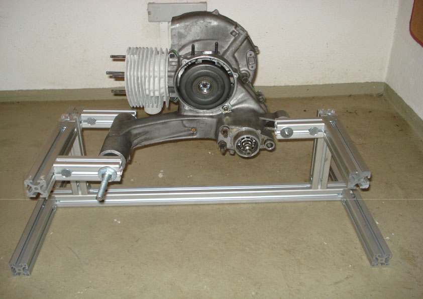

Hallo zusammen,
ich bin gerade dabei meinen Motor nach der Generalüberholung wieder zusammen zu bauen.
Einige E-Teile habe ich schon vor einigen Jahren gekauft, unter anderem auch einen Zylinder mit Kolben von Malossi. Beim zusammenbau des Zylinder habe ich beim aufsetzten des Zylinderkopfes bemerkt, das der Kolben anstößt. Die Fußdichtung ist montiert. Was kann die Ursache sein bzw. was kann ich machen.
Wäre super wenn mir jemand weiterhelfen könnte.
