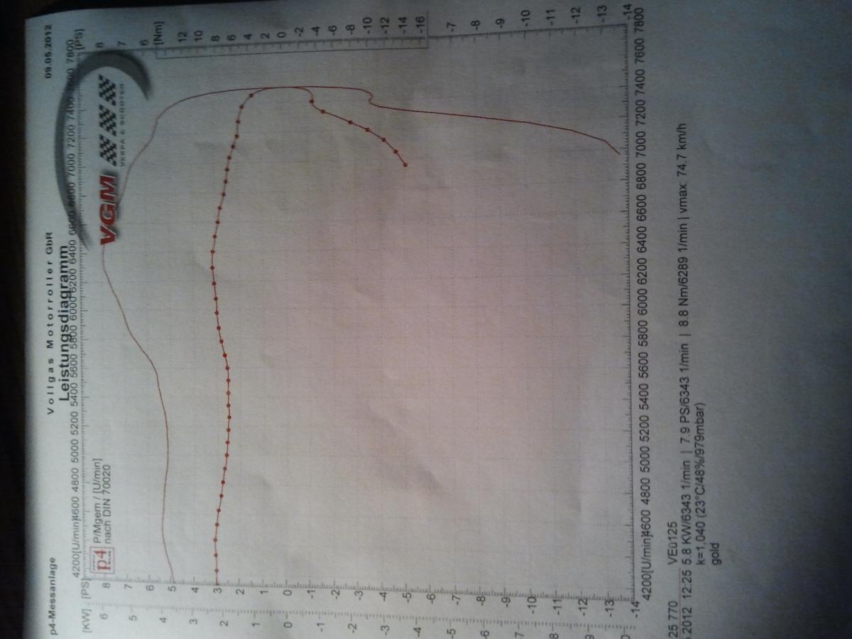

so hab heute meine Et3 von der komplettabnahme geholt dabei auch das Leistungsgutachten zu gesicht bekommen, das sehr ernüchternd war :(
7,9 Ps mit nem 130 Polini 24 Gaser und Vsp Race Auspuff drunter Oo
Werde nun morgen mal die Zündung abblitzen und die Quetschkante kontrollieren.
Was meint ihr schon sehr unnormal nä!Was denkt ihr was es noch sein könnt ?

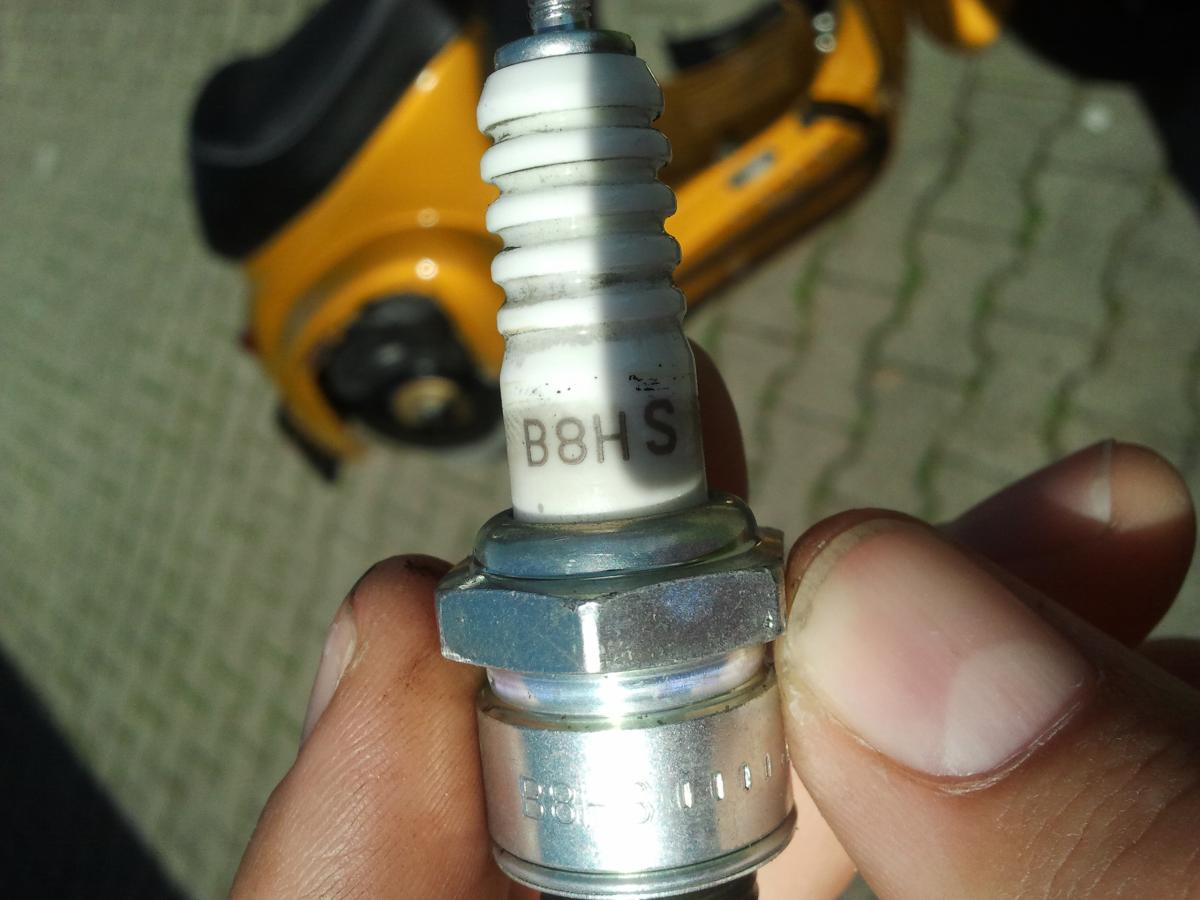

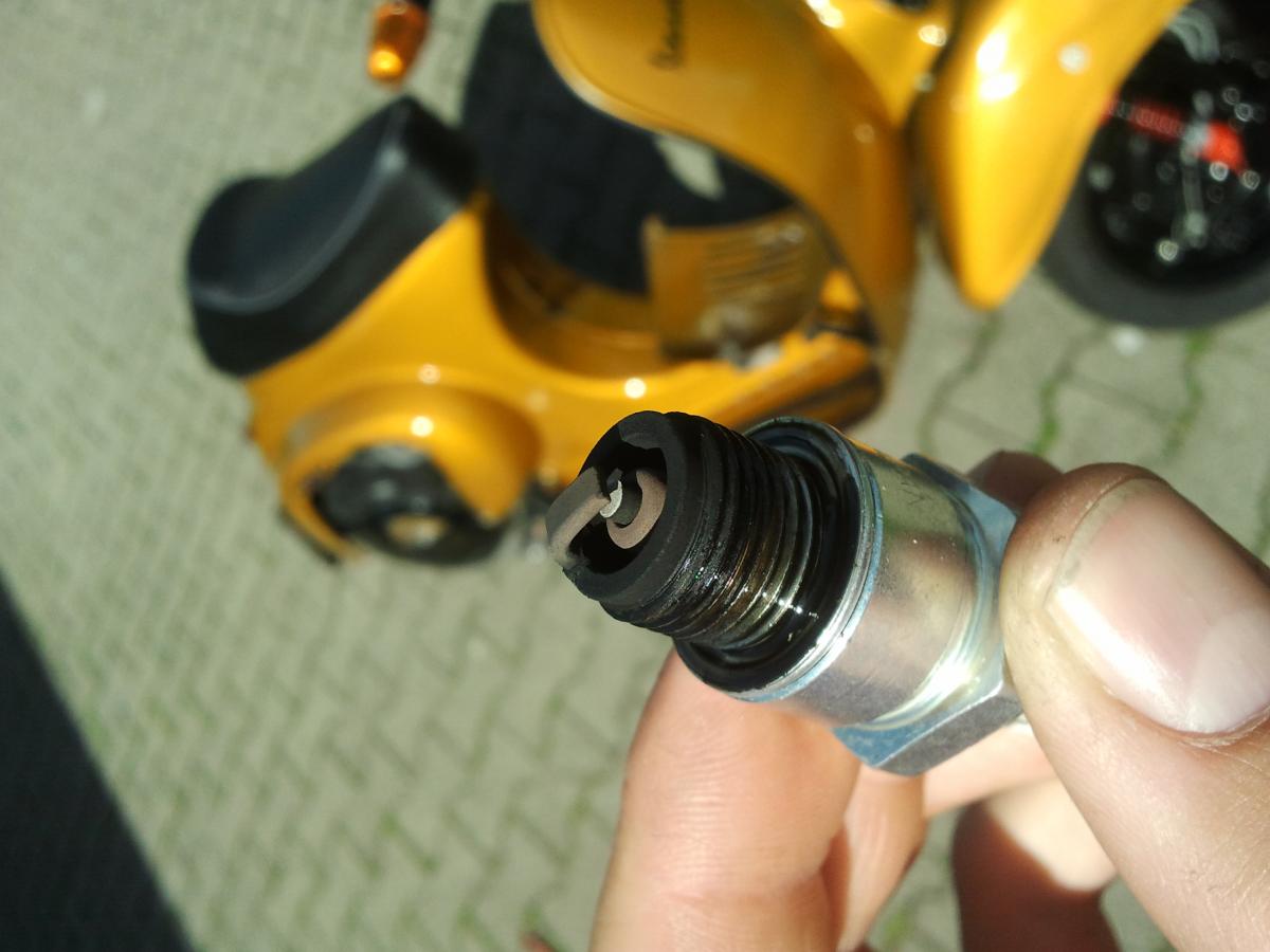

Habe mal nen Bild von der Zündkerze angehängt die in meinen Augen auch ganz akzeptabel aussieht oder?
Nen Bild was für ne Zynkerz verbaut is ist auch noch dabei!

Irgendwie scheint es von allem zu wenig zu geben:
Nm zu wenig, vor Reso PS zu wenig, Drehzahl zu wenig - schleift da was im Motor? Hatten letztens zu etwas mit nem schleifenden Lüfterrad. Oder Kurbelwelle?
Kann eh nur Kaffeesatzleserei sein.
Mal 'ne Frage an die Kenner: kann der VSP Race denn überhaupt aus 'nem mutmaßlich gesteckten Polini so arg viel rausholen?
Ich mein', nach dem Diagramm zu urteilen steigt der doch gar nicht wirklich in den Resobereich ein.
Hatte den VSP2 Race selber mal auf meiner Karre. Ist schon für etwas sportlichere Steuerzeiten ausgelegt.
Würde da eher einen Franz (später schön ausbaufähig) oder einen PM draufschnallen.
Jonas
Selbst der Franz funktioniert mit gesteckten Polinis nicht wirklich gut. PM40 ist da geigneter. Die Road-Dinger wohl sicher auch. Der Topiceröffner sollte also entweder seinen Zylinder zum abdrehen schicken und höher setzen oder den Auspuff tauschen. Oder am besten beides.

Ich habs diagramm nochmals angesehen....das sieht echt aus als hätte man die beiden Kurve um 2-3 Skalierungen nach unten Geschoben....schau echt ob da nix schwerer geht als es gehen sollte.... :wacko:

Wie kommst du auf das Brett? Dein Motor dreht nicht mal bis 7500. Peak bei 6400. Bei der Kurve die ich gefunden hab geht der da grad in Reso, Peak 2000 später. Empfohlene AS ist wohl 187 oder so. Würde einfach mal Steuerzeiten und Quetsche messen, rechnen, kurz überlegen ob du nicht nen GS-Kolben nehmen willst wenn du eh bei bist, Zylinder ziehen und zum Abdrehen schicken, vielleicht noch mal beim Auslass bei und wieder stecken. Vorher noch mal checken ob alles schön gängig ist. Dann läuft das schon. Lange Rede, kurzer Sinn: doch. Parameter wie Steuerzeiten oder Zündzeitpunkt können sowas. Da war zB auch mal n Falc mit knapp 7PS wenn ich mich recht erinner. Übrigens ist die Quetsche zwar schon ein wichtiger Parameter aber deine fehlenden 10 PS wirste da wohl eher nicht finden.
Also Zündung stand ca 20 ° daneben Im gaser sind folgende Düsen verbaut: HD 92, ND 62 chokeD 60 hab größere HD bestellt zum mal testen wies leuft und dann ist mal wieder Probefahrt angesagt dann bin ich mal gespannt was die Popoprobe sagt =)
Da muss noch was gehen. Ich habe ein ähnliches Setup wie du und ich habe 14,9PS rausbekommen.
ich habe einen 133er Polini, 25er Gaser mit VSPII. Kurbelwelle ist original (mit dünnem Konus, mal schauen wie lange der noch hält...) Zündzeitpunkt wurde angepasst, Zündung müsste auf 16° grad vor OT stehen. Das ist bei mir rausgekommen:
