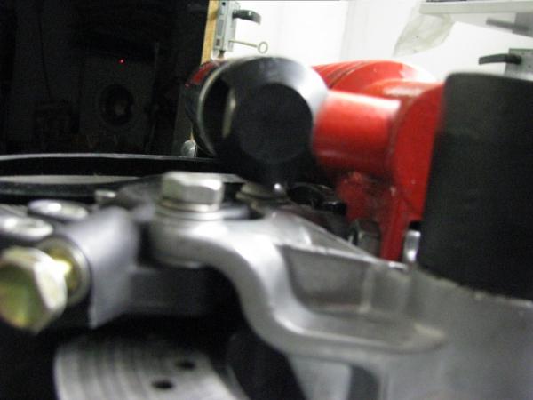

Folgendes Problem: hab Eine 98er Grimeca Disc vorne. und hab einen bitubo eingetragen.nun gibt es auch einen mit schrägem ausgleichbehälter.kein Gutachten & sieht bestimmt scheisse aus.muss laut Eintragung auch die normal Version nehmen.weiß das da der a.behählter an der Schraube vom Bremssattel anstösst.hatte ich damals auch bei der alten grimeca.wie ist es nun bei der neuen Version ?hat der Sattel da die selbe Position?weil die Achse da auch anders aussieht.da waren zur Befestigung des Sattels normale inbus M8 schrauben montiert.die eine kopfhöhe von 8 mm haben. hab mir jetzt die selben mit flachem Zylinderkopf besorgt die haben nur 5mm höhe.die haben auch die selbe Festigkeit 8.8 und sind nicht aus v2a.so lange Rede kurzer Sinn.wie habt ihr es gemacht oder habt ihr fotos für mich??vielleicht nachmessen das wär super.hab bei PIS gesehen das die eine senkkopfschraube zur Lösung anbieten.aber an der Stelle Senke ich nix das schwächt ja nur das eh schon knapp bemessene Bauteil.und einfach so reinschrauben verteilt die Anzugskräfte auch nicht optimal für den Sattel.also Reicht das oder muss ich da mehr ändern??
Und nochetwas ist mir aufgefallen:wollte alles mal probehalber montieren und da ich nur einen cif Stoßdämpfer hatte hab ich den genommen der ist aber um die schraubenlöcher nicht verrundet(Radien).und hängt voll auf dem tachowellen klemmblech auf so das ich die untere Schraube nicht einstecken kann.der bitubo ist verrundet hab ich gesehen aber passt das so?wer hat da Erfahrungen ???

mit der "flachen" schrauben war das bei mir auch noch zu eng mit dem bitubo. ich habe mich dann auch für die senkkopfschraube entschieden. das senken ist nur minimal - ich fahre so seit ewigkeiten rum, da wird nix dolle geschwächt.

Und das Foto ist mit linsenkopf inbus denke ich.haste da den Dämpfer montiert bekommen?oder lag der da voll an?

Zum Thema Scheibenbremse + Ausgleichsbehälter, eine elegantere und sicherer Variante als senken und Senkkopf gibt es nicht. Wenn ich es richtig deute werden sogar extra Senkkopfschrauben von Grimeca angeboten (SIP), warum wohl?!?

Bitubo neu von sip geholt passt alles wie gegossen etwas fummelig zu montieren geht aber Alles!!
So nochmal zum tehma senkkopfschraube absolut nicht notwendig.hat bei mir mit einer inbusflachkopfschraube inkl.dünner u-Scheibe perfekt gepasst!!!
Senken schwächt das Bauteil nur unnötig.hab hier schon von gebrochenen Aufnahmen in Folge des Senkens gelesen.
Reiche Bild die Tage nach ungefähr 0,6mm Luft zum Behälter .

hab bei mir alles verbaut ohne Probleme!
Hab leider keine Fotos hier.
Aber es geht auch mit den normalen 6 Kantschrauben.Habe keine Imbus-oder-Senkschrauben verbaut.
Montage ist etwas fumelig aber geht seit ca.10000 Km.
Hatte nur Probleme mit der Distanzscheibe der NT Classic.Hab sie um ca 0,5 mm abgeschliffen.
