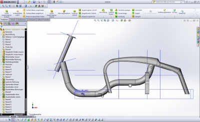

So, Holger hat sich mal dem Platzproblem angenommen und einen groben Umriss in den Rahmen implantiert. Zyl. muss leicht nach unten geneigt werden um mehr Platz zum Rahmen zu bekommen... Wir haben jetzt auch ein RD Getriebe... :wacko: So wie es aussieht müssen wir uns mal ein Wochenende mit PC in der Werkstatt einsperren und den Motorblock samt Getriebe von Grund auf neu konstruieren. Hebt sich halt dann sehr vom Original ab. Function before design
