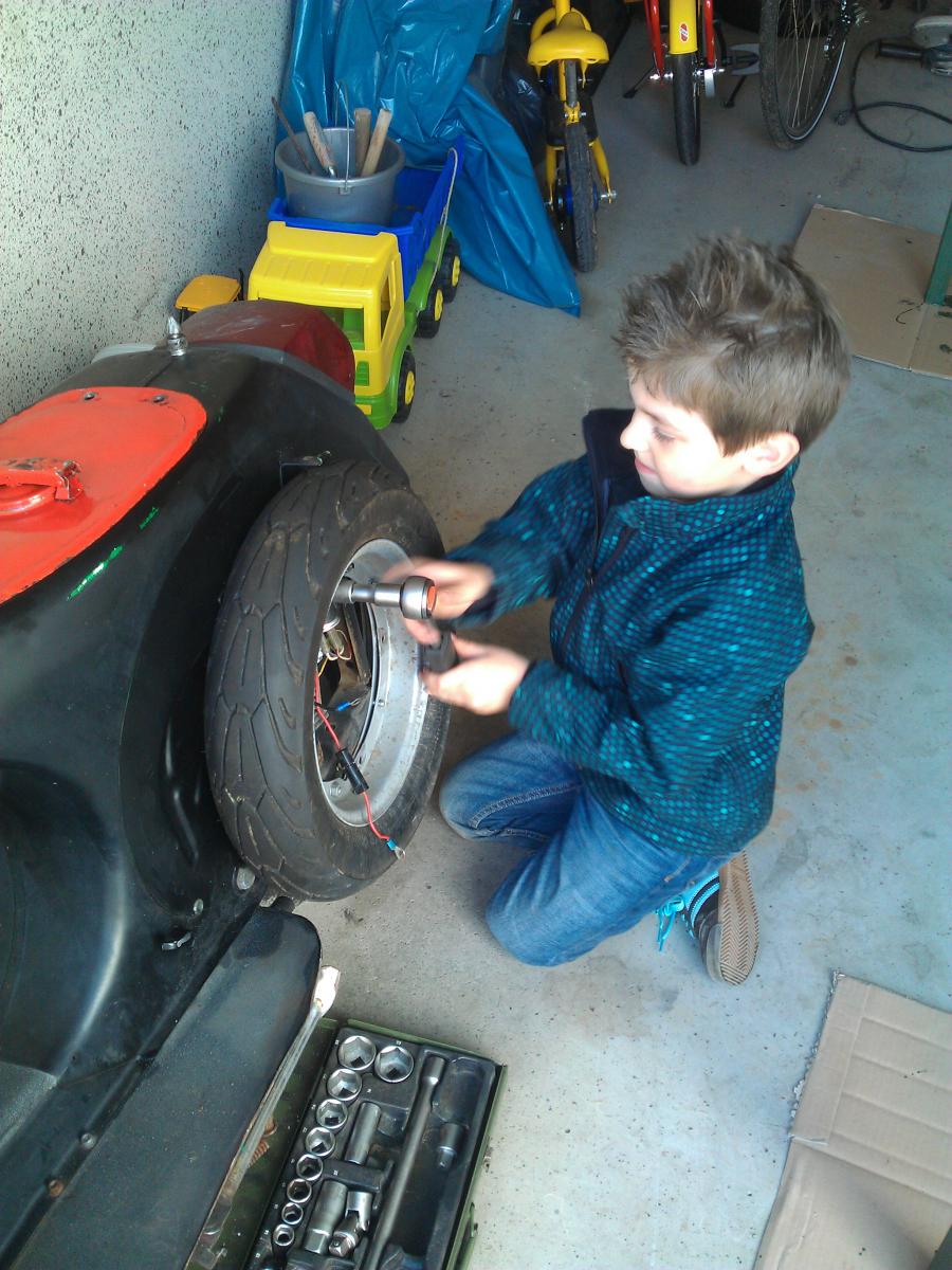

Sooo,
gestern habe ich endlich den Motor ausgebaut. War ziemlich nervig, da abgerissene Auspuffschraube und angegammelte Traversenschraube. Hab den Schraubenkopf angebohrt und gesprengt. Dann wollte ich den Motor seitl. ausheben, ging aber nicht, da der Zylinder an der Seitenwand anstie. Also, musste irgendwie der Auspuff weg ---> Eisensäge ritzeratze und weg war das Teil. Zylinder runter und schwupp, war der Motor raus.
Der Kolben sieht ziemlich übel aus, aber ist ja eigentlich egal. Jetzt warte ich auf den Ass, den Malossi, die KW und die Fräser von Tim Ey.
Weiteres folgt.
