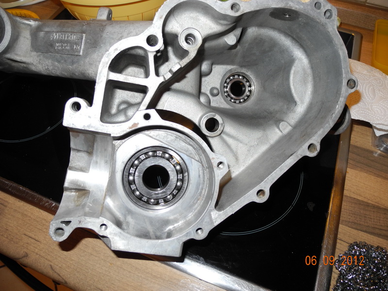

Im Nachhinein frage ich mich, warum ich das Lager nicht wieder raus gedrückt und von vorne begonnen hab. Alter Scheiß, eigene Blödheit...
Hat wer noch ein Gehäuse?

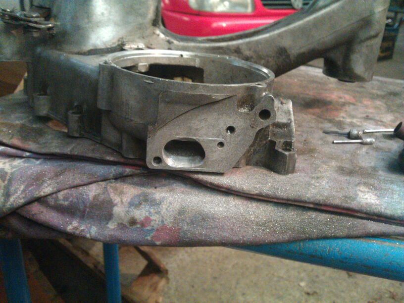

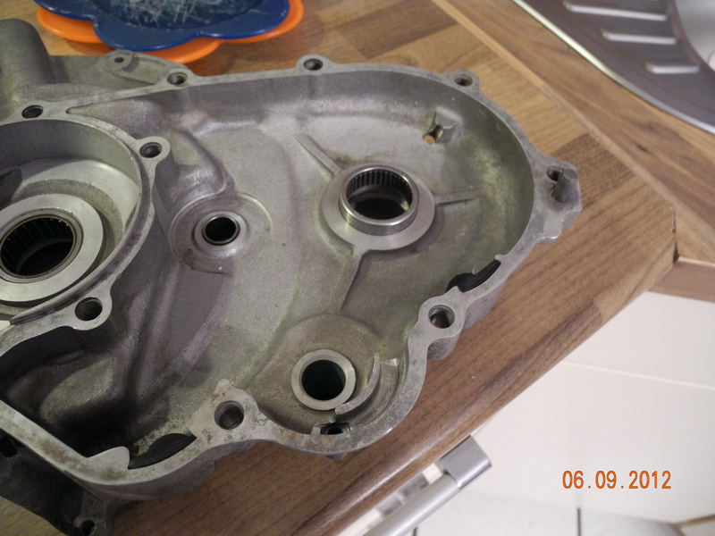

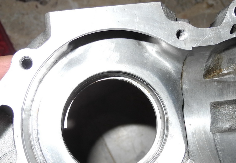

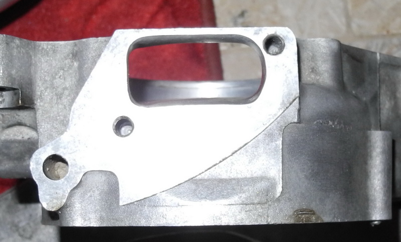

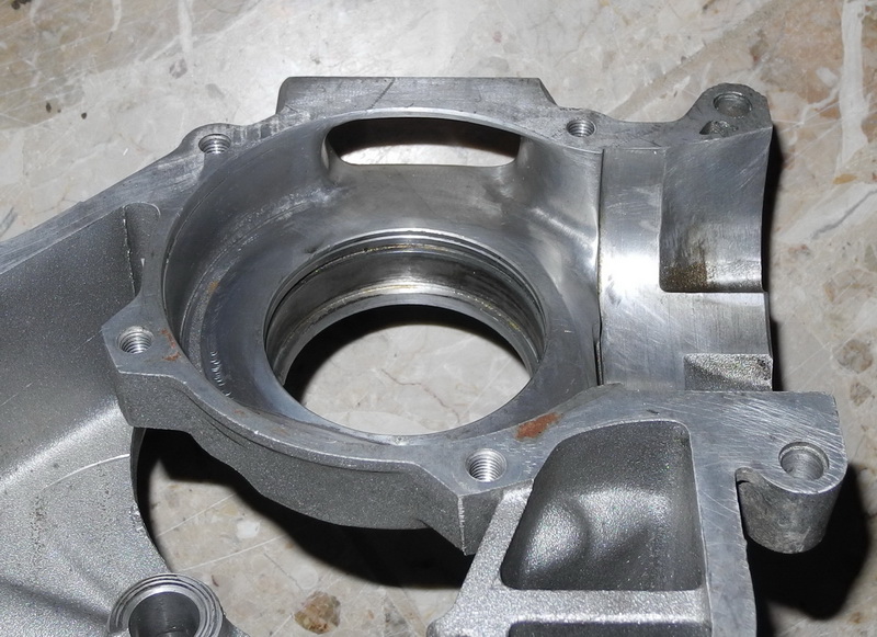

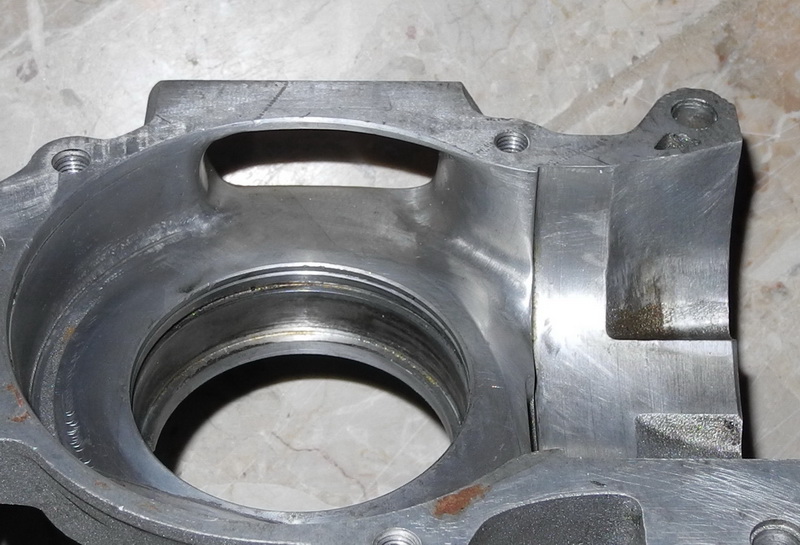

So, neues (gebrauchtes) Gehäuse ist da.

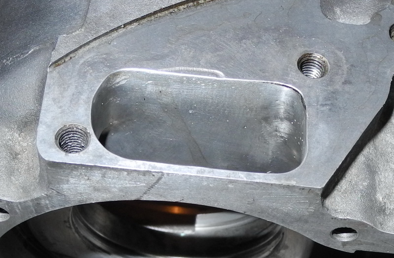

Motor nicht gefräst. Wenn hier jemand eine Gehäuse sucht, original, und ein orig. Gehäuse hat, mit defekter Drehschieberfläche (evtl. das ganze noch schön afh Malle gefräst, würde ich tauschen!)

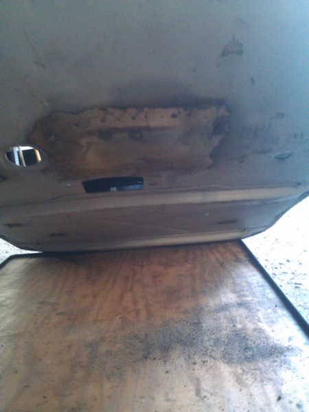

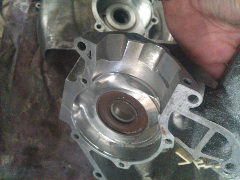

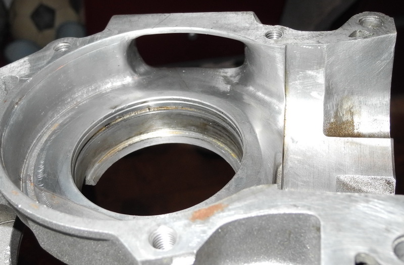

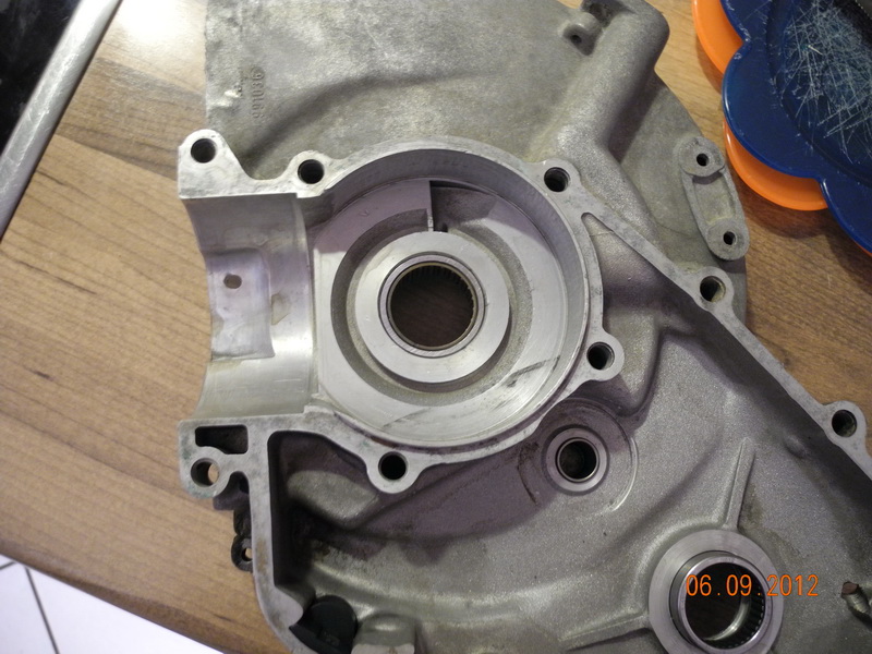

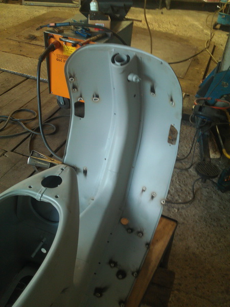

Nach nem Jobwechsel hab ich nun wieder mehr Zeit mich um die PX zu kümmern. Auf die Motorbearbeitung habe ich zur Zeit überhaupt keine Lust, nachdem mir das Gehäuse verreckt ist. Deshalb bin ich jetzt an der Karosse dran. Heute ein Stück Blech im Spritzbereich eingeschweisst und viele Löcher zu gemacht. Morgen folgen die Blinker, Benzinhahn- und Chokeloch. Wer kann mir einen Tip geben, wie ich die Trittbleche und das Beinschild richten kann?

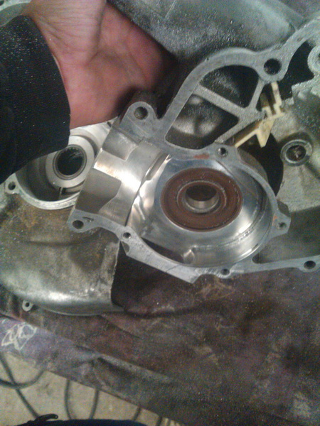

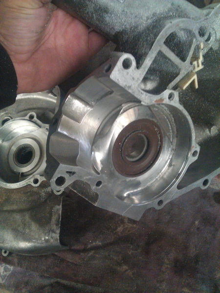

Shit. Gas ist leer. Deshalb bin ich jetzt doch wieder ans Gehäuse. Limaseite ist fertig und mit der großen Hälfte hab ich angefangen.Nur die Zeit fehlt:(
Bearbeitet von doncamillo

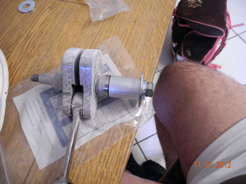

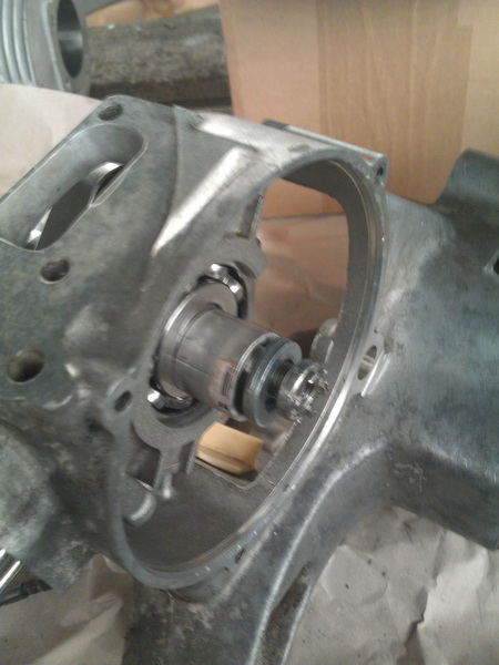

Das Gehäuse sollte nun soweit sein. Morgen geht es wieder ans Lager ein"pressen". Lager sind in der Kühltruhe, das Gehäuse kommt in den Backofen. So hats damals beim SF Gehäuse problemlos geklappt. An der Karosse habe weiter gearbeitet, aber noch keine Bilder gemacht. Kommen aber auch noch.
Ach ja, ich suche dringend defekte Malles!
keine gewalt bei den lagern, auf den lagersitz 5 min ordentlich mit dem heissluftföhn draufhalten und die lager "reinlegen"

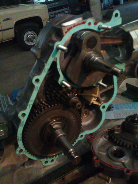

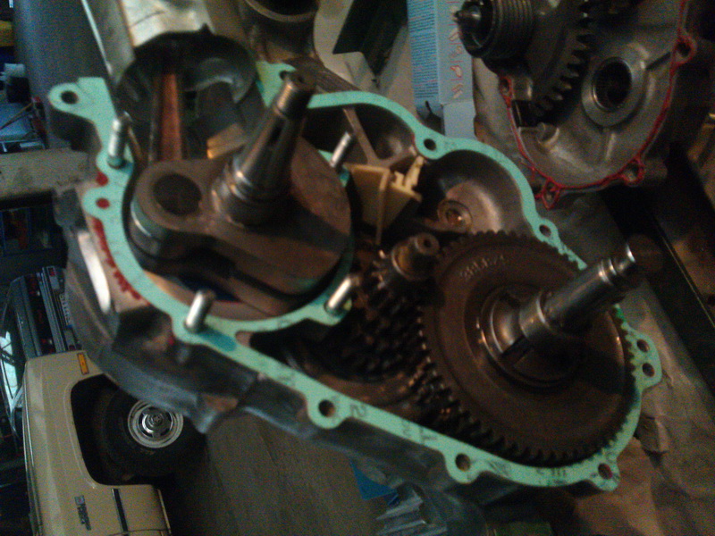

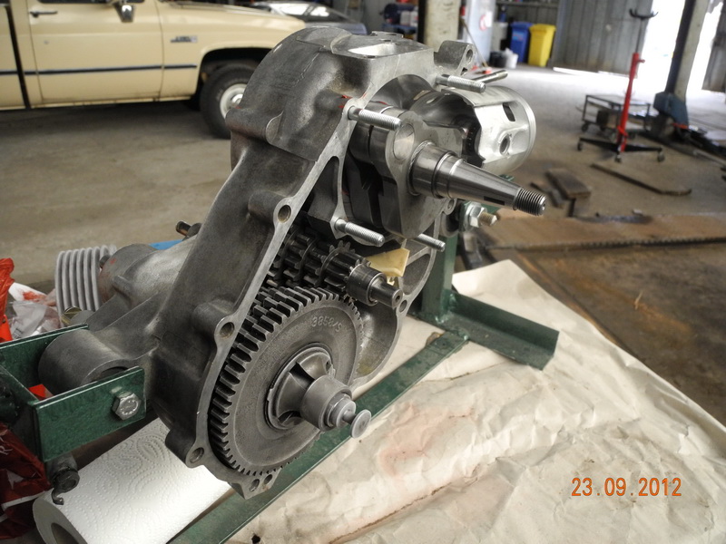

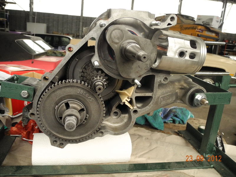

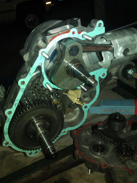

Habe zwischendurch immer wieder was gemacht. Heute habe ich den Motor zusammengeschraubt. Ärgerlich war, das 2 Stehbolzen (neu), trotz Drehmoment, durch sind:-( Der Zusammenbau hat einwandfrei geklappt. Kein hakeln und blockieren.
Die Tage werde ich die Kupplung bestellen, aber schon mal die Steuerzeiten messen. An der Karosse habe ich Kleinigkeiten gemacht, aber da werde ich nach dem Motor richtig ran.

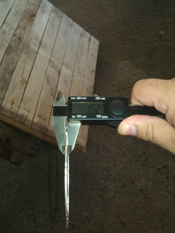

du hast doch die zeiten für 1,5 mm fudi aufgeschrieben, oder sollte das 1,0 mm fudi sein ?

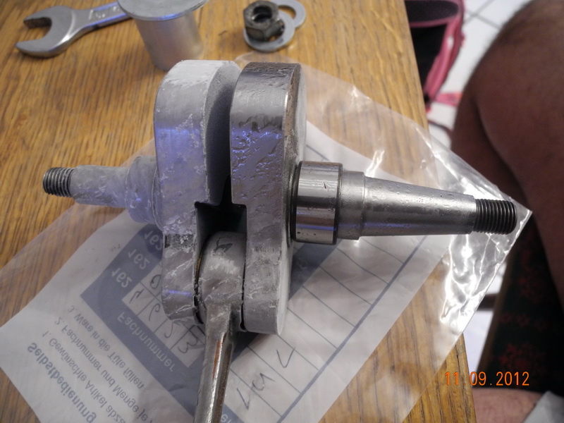

andere frage, der kolben sieht unten jungfräulich aus - fährst du mit 60 ´iger welle ?
Laut Bestellung soll es eine 1.5er Fudi sein. Messe aber morgen nochmal nach.
Ist eine 60iger Welle. Der Kolben wird noch bearbeitet (dreht aber ohne anzuschlagen...)

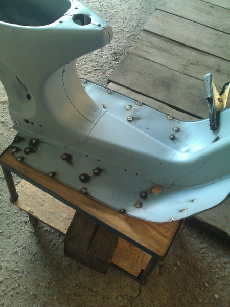

Dafür war ich fleissig an der Karosse. Wenn es passt werde ich morgen zinnen und spachteln.

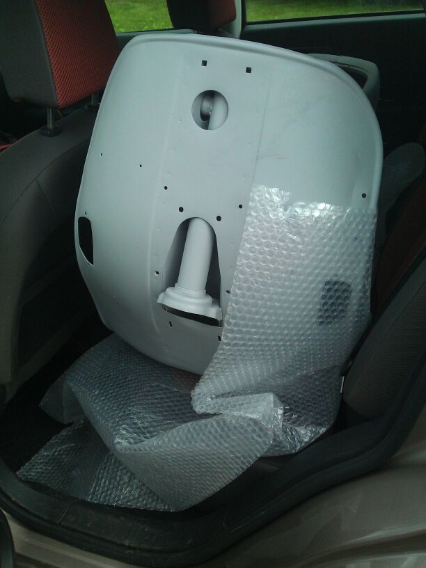

Die Karosserie ist soweit verzinnt. Aktuell bin ich dabei, mir ein Werkzeug für die Sicke erstellen zu lassen. Bilder von allem folgen noch.

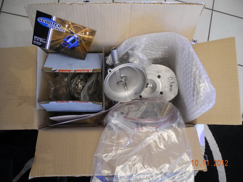

Kupplung, Kopf und Benzinpumpe sind auch da (die Karte liegt nicht absichtlich so...)

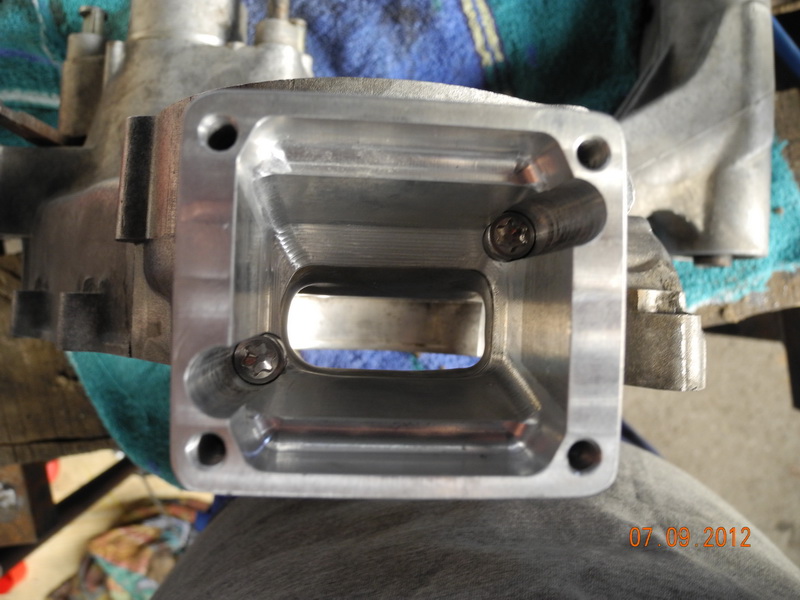

Motor ist soweit zusammen, 35er Keihin sitzt drauf und morgen sollte die Vespatronic kommen. Zylinder und Kolben sind gefräst (bis auf den Auslass). Nur die Karosse wurde etwas stiefmütterlich behandelt. Aber da geht es demnächst weiter.

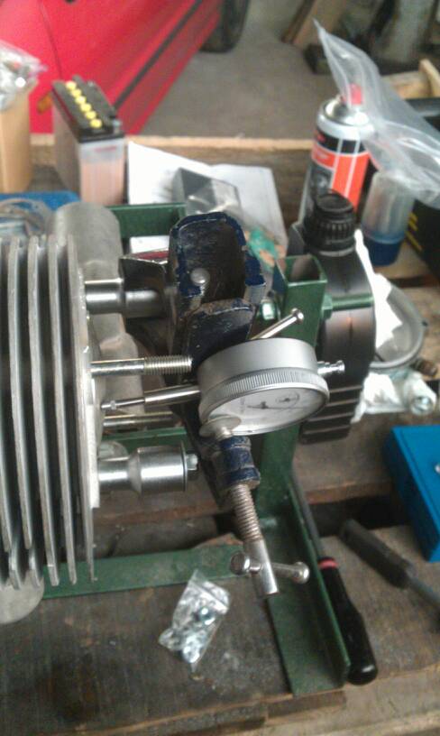

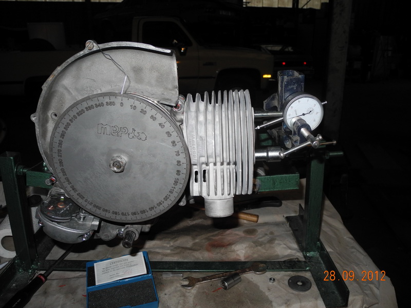

Heute nochmal die Steuerzeiten vermessen. Muss ich nachher nochmal Posten.
OT mittels Messuhr ermittelt. Ging schnell und easy.
Gesendet von meinem HTC Desire HD mit Tapatalk 2
Hier jetzt noch die Steuerzeiten.
0,5er Fudi:
AÖ 90°
ÜÖ 118°
ÜS 243°
AS 271°
AS-AÖ = 271-90= 181°
ÜS-ÜÖ = 243-118= 125°
VA= 181-125= 56/2= 28°
Um 30° GA muß die GA auf 185°
273-88= 185
90-88= 2 --> 1mm
Korrekt?
Aber wie rechne ich das ganze auf eine 1,0 oder 1,5er Dichtung umrechnen?
