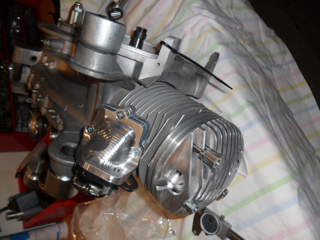

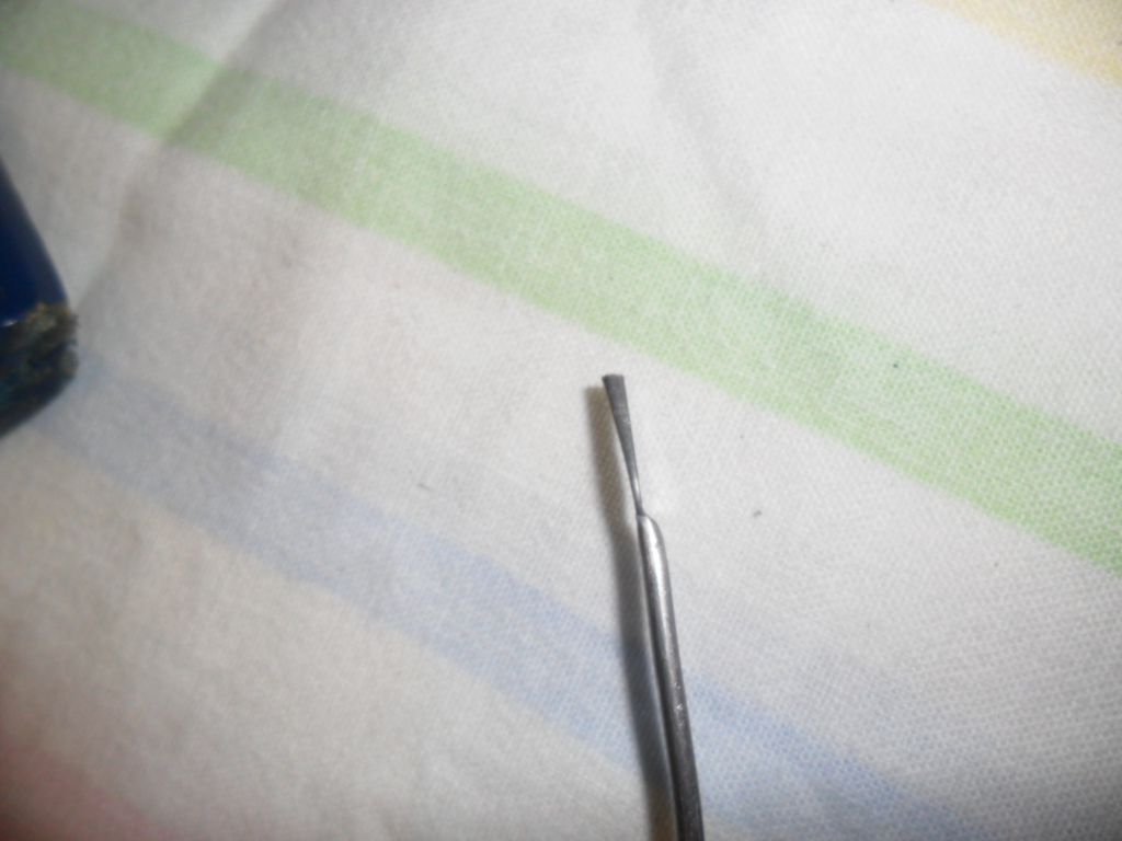

Bitte Um Eure Hilfe:
Habe Heute meinen Racetourkolben bekommen.
Nun wollte ich die Quetschkante einstellen.
Wenn alles mit Drehmoment angezogen ist zeigt das Lötzinn aussen an der Zylinderwand 1,4bis 1,5mm
ca. 10mm in Richtung Brennraummitte nimmt es dann ab auf 0,7mm und steigt dann Sprunghaft an.
Bitte um Eure Hilfe was passt? Bilder im Anhang.
post-26028-0-47521200-1336767375_thumb.j
post-26028-0-01562600-1336767456_thumb.j
Faustregel:
Kolbendachform AF = Race-Tour = ProPorting = Matika (ca 6,8mm)
Kolbendachform vom Wiseco und vom Monza sind deutlich flacher (ca. 3mm).
