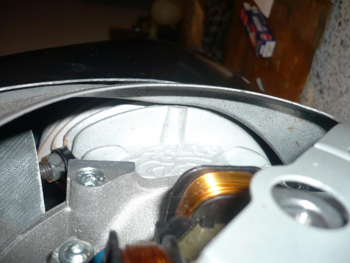

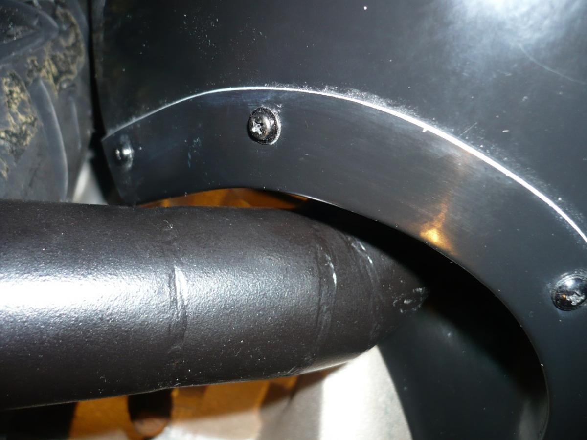

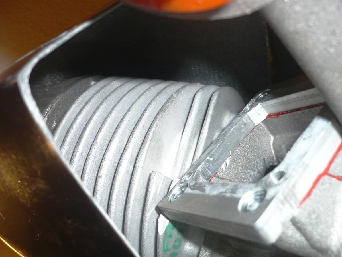

Hallo SF Profis,
ich brauche bitte eure Expertenmeinung. :rotwerd:
Ich habe für meinen Gehäuse gesaugten Falc eine GFK Zylinderhaube für den M200 besorgt, da die originale nicht wirklich gut passt.
Was meint ihr, ist die Passform für die Kühlung des Zylinders ausreichend?
An den rot eingekreisten Stellen würde ich dann noch etwas Material abnehmen.
Vielen Dank für eure Tipps! :thumbsup:
Ciao
