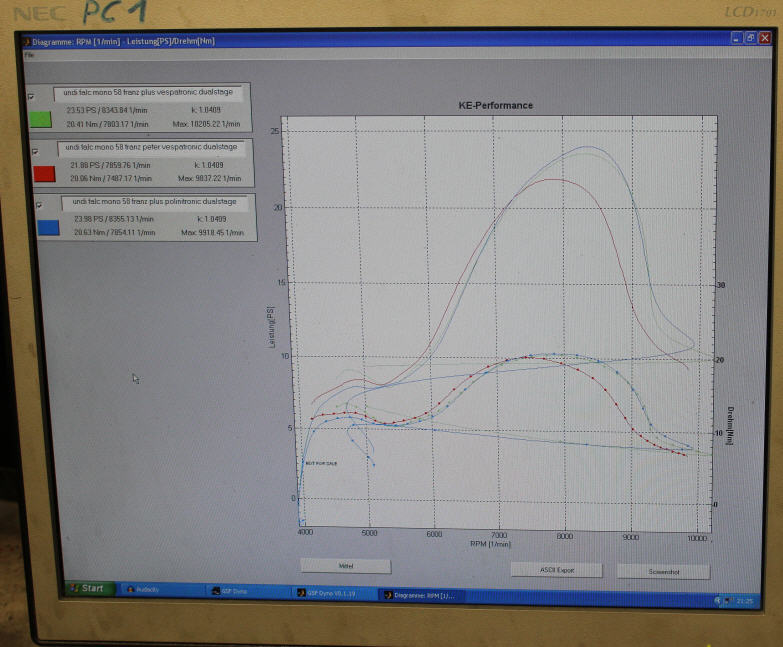

58x51 gesteckt mit Franz/feuerzauber (breitestes Band)/Falc auspuff
post-1925-0-19630000-1374226470_thumb.jp
franz/falc auspuff sind sehr ähnlich
rot:falc um ca 10 im Krümmer verlängert für 3.5er reifen
grün:franz
auslass wird nun mal nachgearbeitet
etwas zu wenig band für den 1. Wurf, mal gucken

was is rot und grün
Ich glaube nicht das das mit etwas Auslass Bearbeitung viel mehr werden wird
Die 22-23 Ps mit 58x51 ist ja nicht so schlecht
Breiteres Band und mehr vor resso  könnte natürlich mehr sein
Bearbeitet von Patricks
Der 58x51 ist einer der weitentwickelsten Zylinder vom Falc und ich hab vor 4 Wochen ein Diagramm gesehen das 38,5 Ps kalt hatte 2 Láufe später verliert der dann 3-4 PS, wúrde sagen min. 25 stehen locker an auch mit 51 Hu, mit passenden Auspuff und sehr hohen Steuerzeiten!
Du meinst jetzt aber die 38 mit Steg oder ohne
3-4 PS Verlustleistung von kalt auf warm kenn ich nur von den 180er

War heute nochmal am Prüfstand und hab mich noch was mit den nadelrasten gespielt
Jetzt  würd ich mal sagen von 125-190 auf 129-194 hat es ca. 0,7Ps gebracht mit ca. 200-300U/min weiter rechts
Die 25 sind geschafft mit dem Parma Zündung die einiges an Leistung schluckt
Beste alte Kurve und beste von heute
Den leichten Einbruch bei vor resso muss ich noch weg bekommen
Ich bin mit der LLD aber schon auf 38 was die kleinste ist und die könnte eventuell noch eine Nummer kleiner sein.
Nadel ist derzeit eine CGL drinnen auf dem vorletzten Clip wo sich aber einen Clip fetter oder magerer nicht wirklich was ändert
Werde da mal eine etwas magere B Nadel mal versuchen um den leichten Einbruch zu glätten
blau kalt
Zu meinen alten Polini Motor find ich trotzdem hat der Falcen wenig Band

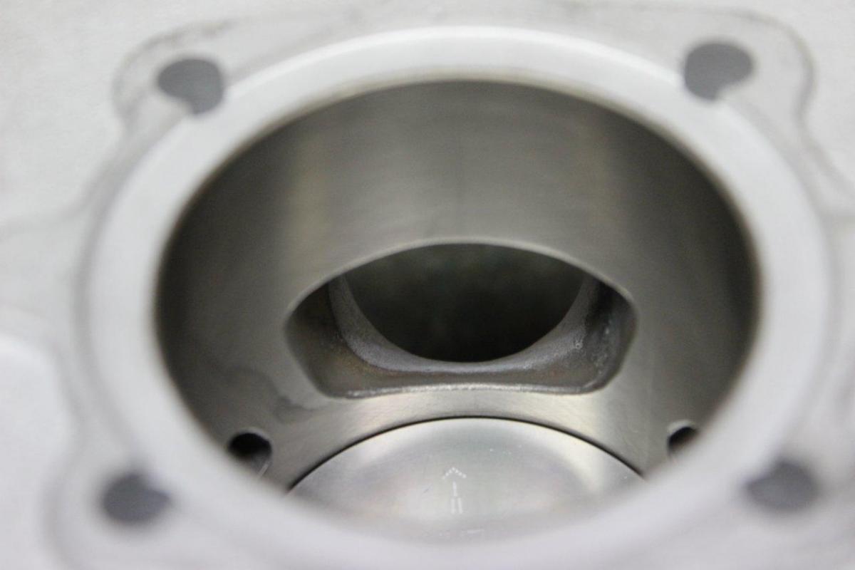

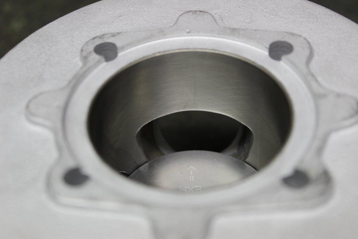

Gestern auf der Suche nach Band gewesen mit dem 58x51 und auslassoberkante etwas begradigt (135 ccm K1 tauglich) + 30er Mikuni
RD membran dual stage boeysen mit alu stuffer und franz mit gewickelten Belly machen das meiste Band
nachher
post-1925-0-98550900-1374821188_thumb.jp
vorher:
post-1925-0-93386000-1374821225_thumb.jp
Bearbeitet von undis racing team
Jetzt müsste halt nur noch der Prüfstand stimmen und der gleiche sein ;-)
Kann ich nicht verstehen weshalb da nicht gleich zum Stoffi rüber fährst
Weshalb ist da so wenige vor resso?

Prüfstandstourismus macht spass! beim KE haben wir das BAND gefunden
Vorreso: ist ein 58x97er zylinder auf 105er pleuel und hat wahrscheinlich etwas totraum bzw sind mit der Quetschkante von 0,8 auf 1,0 hochgegangen
Ob das da halt mit mehr Band auch so ist ist die Frage wenn die Prüfstände verschieden anzeigen
Mit dem originalen Falc Kopf von 0,8 auf 1,0 na Hut ab was ist da an Verdichtung so > 1:14
Ich würd da so in Richtung 1,3mm gehen
Weshalb hast den Falc Auspuff nicht getestet ich glaube der kann da mehr
