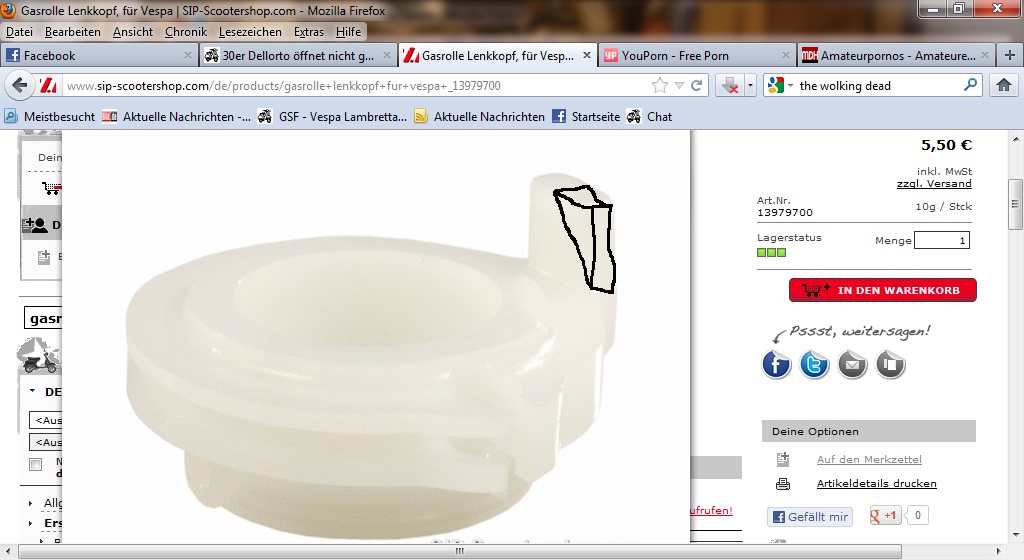

Habe bei meiner P200E einen 30er Dellorto Vergaser verbaut. Bei Vollgas öffnet er aber nicht ganz, 3-4 mm fehlen noch. Im Lenkerkopf steht der Gasgriff aber schon an.
Was kann man da machen? Sind die 3-4 mm leistungsmindernd?

Kurzhubgasgriff... Es gibt aber auch diese nenn sie mal "Seilzugführungsrolle" mit größerem Durchmesser - der nächste postet bestimmt einen Link :wacko:
Oder du feilst einfach den Anschlag um die entsprechenden mm ab, so dass du den Gasgriff weiter drehen kannst....

Gemäß altem DellOrto-Beipackzettel muss der Kunststoffanschlag der Gasrolle bearbeitet
werden, damit der 30er ganz öffnet ==> oder Du nimmst einfach die Kunststoff-Gangrolle

ist leistungsmindernd und nimm einfach eine schaltrolle anstatt der gasrolle
das ist eigentlich am besten, aber wenn nicht zur hand, hier ein cuttermesser ansetzen
ich ergänze mal noch:
die sache mit der gaszugrolle ist ja nun wirklich keine schwierige geschichte, das man einen vergaser abdüsen muss und dass man das nicht "einfach so draufbaut" ist die dir bekannt, oder ?
