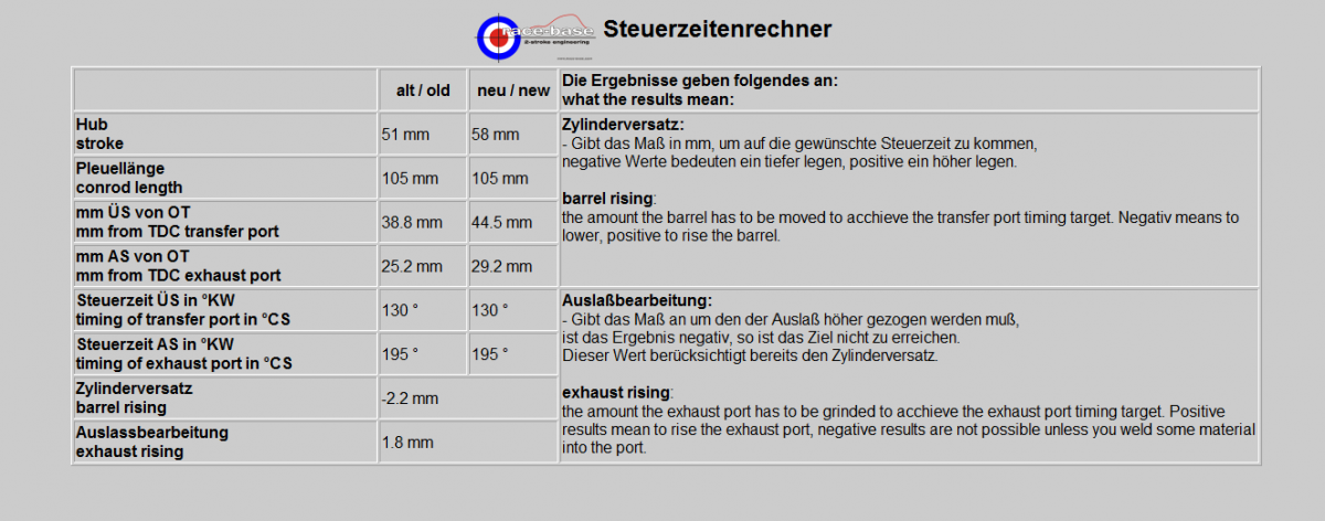

wo gehen denn die steuerzeiten hin, übliche sz bei 51,53.....54....56,58??
Als Beispiel......
Du fährst jetzt 51Hub, 105er Pleuel, Steuerzeiten 130°/195°, baust dir nun eine 58er Kingwelle mit 105er Pleuel ein und willst wieder auf die gleichen Steuerzeiten 130°/195° kommen. Dann müsstest Du den Auslass um 1,8mm hoch ziehen und den Zylinder um 2,2mm runter setzten. Siehe Steuerzeitenrechner!
Steuerzeitenrechner
Gruß Christoph
post-35674-0-04533300-1338560766_thumb.p

danke! :wacko:
Das funktioniert allerdings nur in der Theorie.
Man wird meist das Problem haben, dass die Lauffläche zu kurz ist, um den Zylinder um dieses Maß runterzusetzen.
Ich habe zumindest die Erfahrung beim 51er Falc gemacht. Dieser ist nicht, mit vernünftigen Steuerzeiten, auf 56 Hub zu bringen. Hier wird man also auf Sonderanfertigungen zurückgreifen müssen.
LG Al
@King: Welchen Falcen hast du auf 58 Hub gebracht?
Ich fahre den SIP 54x60 Falcen mit der 58er Welle.
Ne 60er Weller geht auch noch grade so, muss allerdings auf nen 110er pleuel wechseln und mich mit 13Üüberströmerzeiten zufrieden geben.
