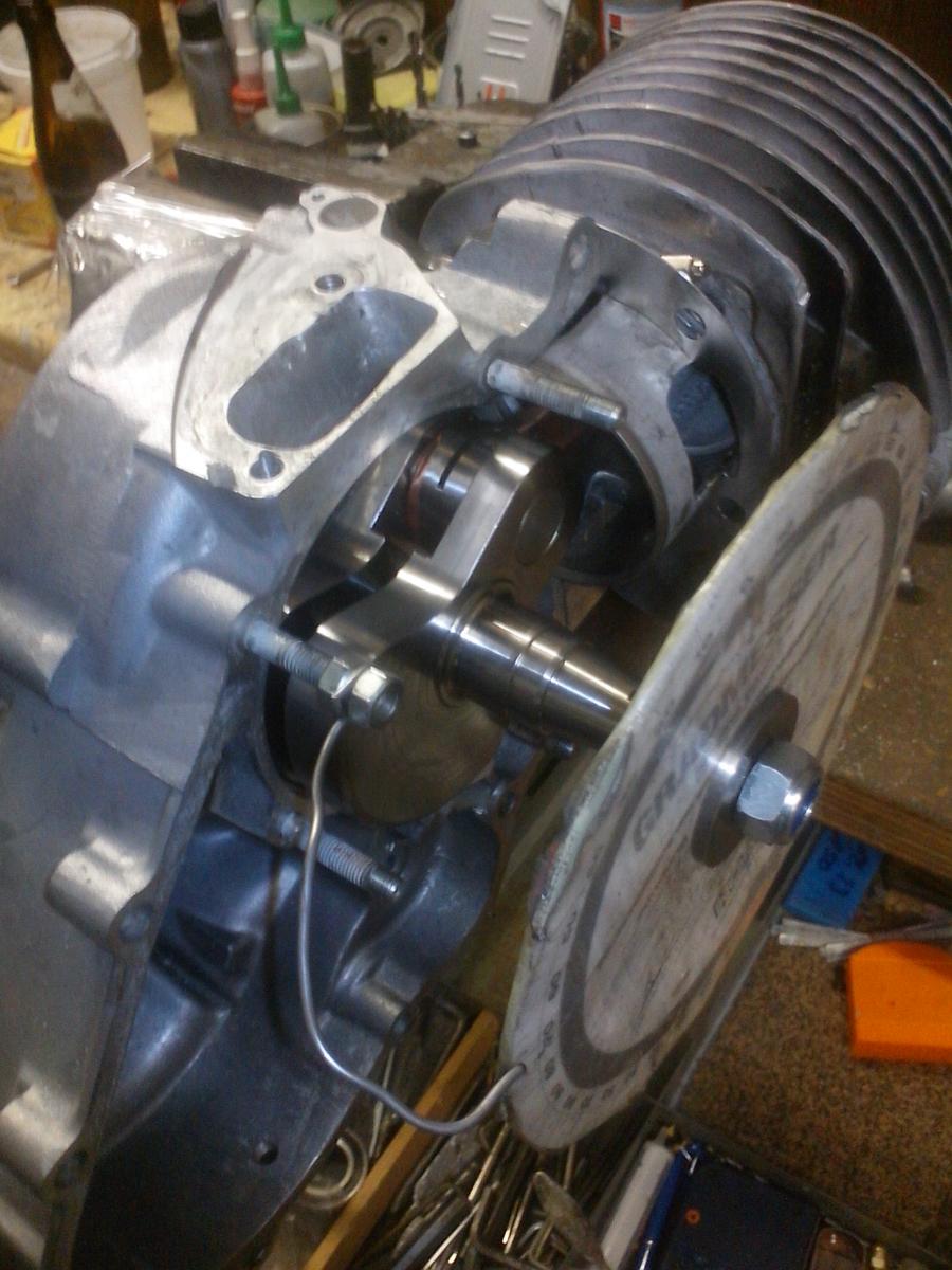

Sehr sehr gut ist aber n toller Wert.
Als kleiner Tip: Die Uhr muss im rechten Winkel auf der Welle stehen. So, wie sie bei dir steht (im schlimmsten Falle im 45° Winkel), zeigt sie eventuell nur die Hälfte des tatsächlichen Werts an.
Ich gehe aber davon aus, dass die Wellen trotzdem top sind.
du meinst mehr als den wirklichen wert also im bereich des doppelten :wacko:
