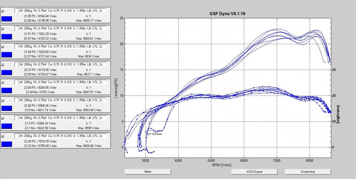

hgt Geschrieben 18. Mai 2012 Teilen Geschrieben 18. Mai 2012 (bearbeitet) Hallo,erst mal zum Setup:Malossi 221 mit KabalanghublippenwellePHBH 30 VergaserPolini AnsaugstutzenSchlauch zum RahmenHauptdüse 140Nebendüse 45Mischrohr AV264Nadel X2 2. Klipp von obenMMW Kopf QK war 1.2mm nun bereits auf 1.7mm erhöhtSIP Performance NGVespatronic geblitz auf 25°Steuerzeiten 181°/126°Auslass auf 66% verbreitertSo folgendes Problem! Motor läuft eigentlich ganz gut! Von unten raus ausgezeichnet und dreht auch gut aus bei den ersten Tests. Das Problem das ich habe ist nur im Drehzahlbereich zwischen 6000-7000 Umdrehungen wenn ich bei der Drehzahl gemütlich dahintuckere fängt der Motor extrem zu klingeln an. Wenn ich beschleunige is das klingeln weg. Auch bei Vollgas ist kein klingeln zu hören. Auch nicht mit der 1.2mm Quetschkannt (11.5 Verdichtung) fahre.Hab auch versucht im Mittelbereich fetter zu werden aber sobald ich den Klipp eines runter setzte ist mir die Mühle zu fett und sie rotzt im Mittelbereich! Dann gibts natürlich auch kein klingeln weil sie immer dahinrotzt...Habe auch schon X1 NAdel probiert aber viel zu fett auch mit einem 262er Mischrohr! Fettere Nebendüse hat auch keinen Einfluss bin schon bis 55 raufgagen hat aber nix gebracht! Ich habe echt keine Ahnung was ich noch probieren kann? Bin für jeden Ratschlag dankbar.....Vielen Dank schon mal! Hoffe Ihr könnt mir weiterhelfen was da falsch läuft....lg Bearbeitet 18. Mai 2012 von hgt Link zu diesem Kommentar Auf anderen Seiten teilen Mehr Optionen zum Teilen...

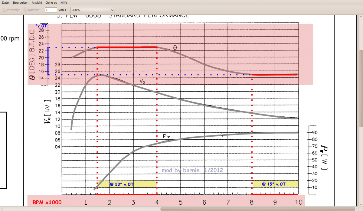

hgt Geschrieben 28. Mai 2012 Autor Teilen Geschrieben 28. Mai 2012 So habe beim Einstellen der Zündung festgestellt das die VT eigentlich eh auf 23° eingestellt war. Hab Sie jetzt noch ein wenig runter auf 22° gestellt. Damit ist es vielleicht einen Tick besser geworden aber immer noch da. Hab jetzt mal genau hingeschaut und es tritt immer im Bereich von 4000-5000U/min auf wenn ich z.B im 4. Gang oder 3. Gang rausbebschläunige also den Motor unter last setze. Wenn ich nur so dahin rolle ist das ganze OK da gibts kein Klingeln....Auspuffenddurchmesser habe ich angesehen aber der Durchmesser von Enddämpfer und Abschluss Auspuff sind gleich. Das wäre jetzt auch geprüft. Mit dem Vergaser kann ich nicht fetter werden habe ich auch nochmal probiert aber dann rotzt die Kiste....Hat noch jemand Ideen? Hat jemand eine Meinung zu den Kolbenringen, das man die Leicht hört wenn sie über die Oberkante des Auslasses streifen? Langsam gehen mir echt die Ideen aus.... Link zu diesem Kommentar Auf anderen Seiten teilen Mehr Optionen zum Teilen...
barnie Geschrieben 28. Mai 2012 Teilen Geschrieben 28. Mai 2012 Bei 4...5000 rpm kommt die VT gerade wieder runter - evtl helfen schon 1...2° weniger.Welche Kerze haste und wie schaut die aus (schon Alu-Sommersprossen ) ? Link zu diesem Kommentar Auf anderen Seiten teilen Mehr Optionen zum Teilen...
hgt Geschrieben 28. Mai 2012 Autor Teilen Geschrieben 28. Mai 2012 Kerze ist eigentlich schön rehbraun! und der Kolben ist auch schön schwarz also eher zu fett das ganze würde ich mal sagen! Hab im Zuge des Kopfdichtungsumbaues den Kopf ja runtergenommen... Keine Alusommersprossen oder sowas dergleichen... Zündkerze BOSCH W3CC, Kupfer M14x1,25, SW 20,8mm, Langgew. entspricht NGK B8ES/B9ES/ DENSO W24ES-U/W27ES-UBezüglich der VT ich bin jetzt ja schon bei 22°. Kann ja wohl nicht noch weiter runter gehen... Link zu diesem Kommentar Auf anderen Seiten teilen Mehr Optionen zum Teilen...
