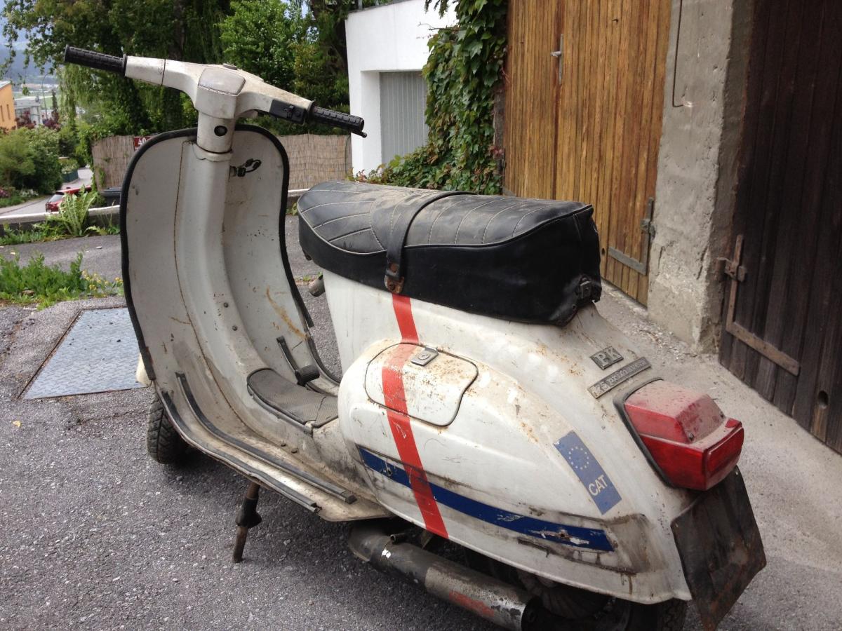

Habe ( versehentlich :wacko: ) eine spanische PK75 Primavera gekauft und da ich ansonsten nur im Large und Wideframebereich tätig bin werde ich mich wohl in nächster Zeit auch hin und wieder hier aufhalten und euch mit meinen kleineren oder größeren Problemen nerven :wacko:
So sah die Gute bei Kauf aus:
post-3788-0-56233200-1337715885_thumb.jp
post-3788-0-54961100-1337715891_thumb.jp
post-3788-0-17065500-1337715895_thumb.jp
post-3788-0-73635200-1337715896_thumb.jp
post-3788-0-18414600-1337715898_thumb.jp
post-3788-0-63720500-1337715899_thumb.jp
werde sie optisch nur aufpäppeln da ich finde Roller dürfen durchaus ein paar Macken haben !
