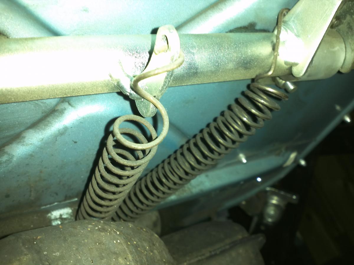

Statt der dicken VBB Feder habe ich 2 dünne von der PX. Eine habe ich am Ende gebogen und einfach am Anschlagbügel eingehängt. Nicht schön erfüllt bei mir aber den Zweck, dass der Ständer beim Fahren nicht von unten anschlägt. Ob es für den Tüver eine Lösung ist, weiß ich allerdings nicht...

Die Lösung gefällt mir. Werde ich auch so versuchen. Denke das reicht für den TÜV
